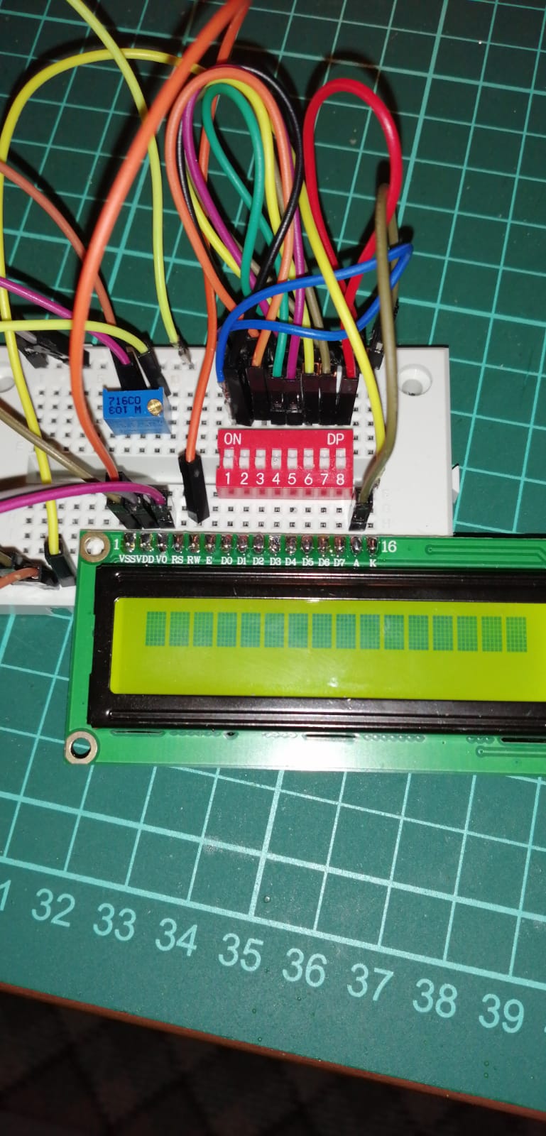

lcd nin datasheetlerini okudum ve pinler için gerekli bilgiye sahibim. Ama nasıl yazdıracağımı bilmiyorum. Voltaj pinlerini bağladım kontrast ayarını yaptım ve RW pinini write için aktif ettim. RS ve E pinelerini nasıl kullanacağımı bilmiyorum. Data pinlerini hakkındaki bilgim de Lcd clear , return home vb. ayrıca Harfler ve sayılar için bilgi göndermek . Doğru mudur? Ekranda bir bilgi almam için ne yapmam gerekiyor. Yardımcı olursanız gerçekten çok mutlu olurum.
    164.9 KB · Görüntüleme: 119

Gerçekten çok teşekkür ederim link işime yarayacak ve bu işe başlamadan önce izlediğim videoda aslında oydu. Sadece çevirmeye üşenip ilk 4 dk sini izlemiştim. Tekrardan saol umarım videonun geri kalanında aradağımı bulabilirim

Bunları denedim ve similasyonda olduğu gibi yaptım . Maalesef olmadı bu yüzden proteus programında da kurduğum devreyi yaptım ve yine sonuç yok. Ekranda bi yazıyı çıkartamıyorum. Sizin bu konuda bilginiz var mı ? Eğer ilgilenmek isterseniz tüm yaptıklarımı detaylı bir şekilde tek tek anlatıcam.
Ben denedim, çalıştırdım, simulasyondada gerçektede.
Çok adım var, yanlış yaptığın bir şey vardır.

Teşekkürler amacım kodla çalıştırmak değil bunu zaten yapabiliyorum. Sadece voltajı manuel olarak pinlere tek tek kendim vermek istiyorum. Bu mümkün müdür toksa bir mikrodenetleyici gerekli mi?
Kodla yapman için vermedim örneği.
Zaten standart yöntem değil yukarıdaki.
Pinlere tek tek ne vermen lazım o örnekten bakabilirsin.
Mümkün.
Gerçek devreyle uğraşırken E ve RS pinine dikkat etmen gerekebilir.
Özellikle buton kulanacaksan buton arkını önlemen gerekir.
Mümkün.
bu devreyi yapmıştım ilk olarak rs , rw ve e pinleri 0 iken 7,6,5,4 data piblerini 1 yapıp e pinini 1 ve ardından 0 yaptım. Şuan displayin açılmış olması gerekiyor. Sonrasında rs pinini 1 yaparak 2 ve 3. data pinlerini aktif ettim(bunu yaptığım anda diğer pinleri sıfıra çekmiştim.) ve e pininin butonunan bası çektim. Ekranda 0 berilmesi gerekiyordu. Ancak hiçbir şey olmadı.
Yanlış yapmışsın.
Verdiğim kaynakları inceleyebilirsin.
