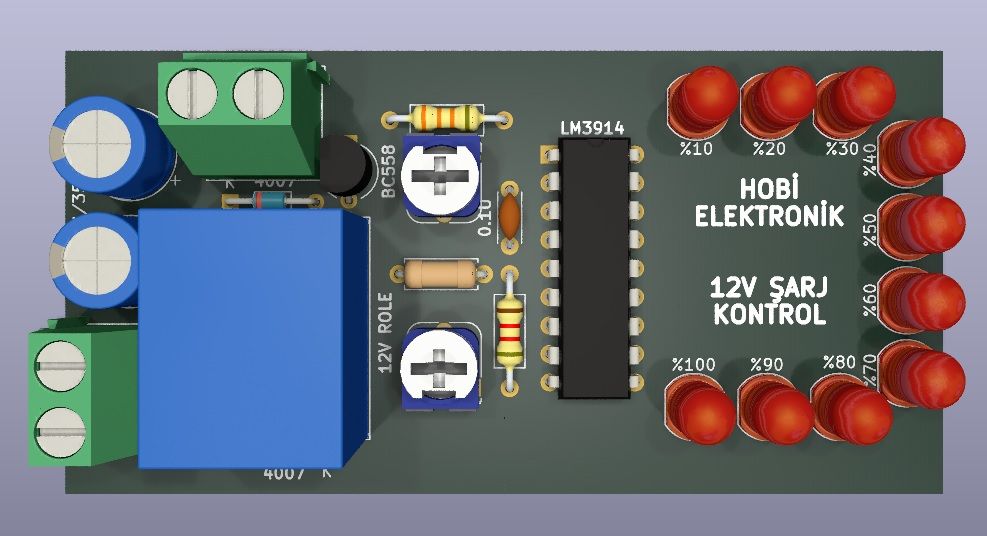

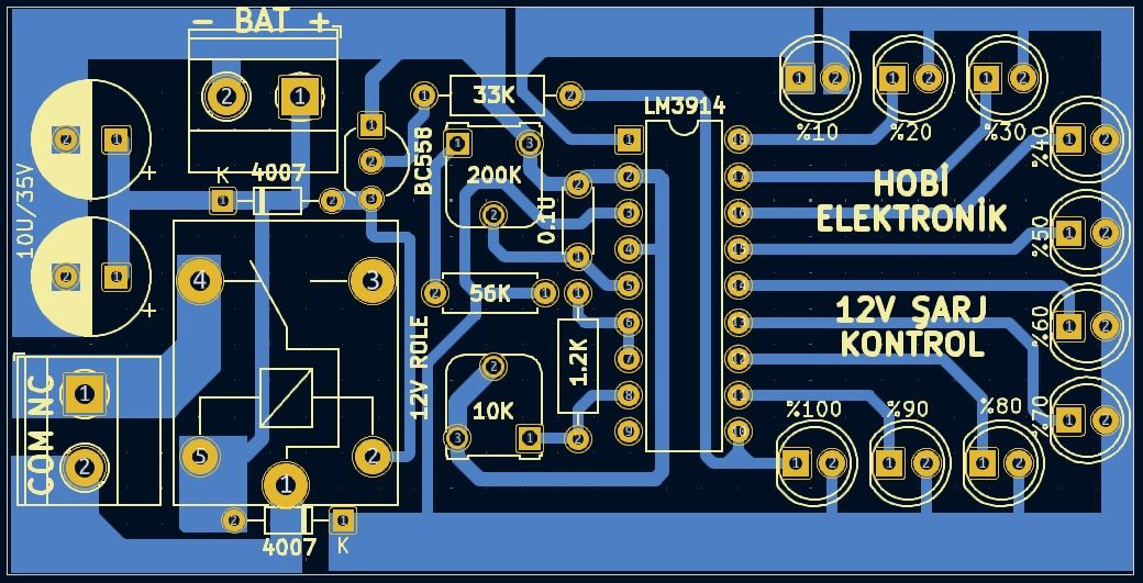

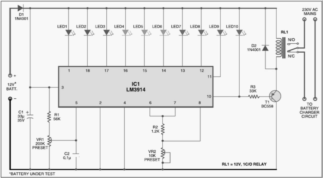

Bu devre LM3914 entegre üzerine kurulu olup toplam 10 adet led bulunmaktadır. Ledler sayesinde akünün yüzdesel olarak nekadar lık bir şarj kapasitesine sahip olduğunu kontrol edebilir. Aynı zamanda aküyü bir şarj adaptörüne şema üzerinden gösterildiği gibi bir adaptör veya trafo bağlantısı yapılarak hem aküyü şarj etmiş, hemde şarj kapasitesinide kontrol etmiş olursunuz...
Devreyi henüz denemedim kontrol etmenizde fayda var, pcb baskıları ektedir...
