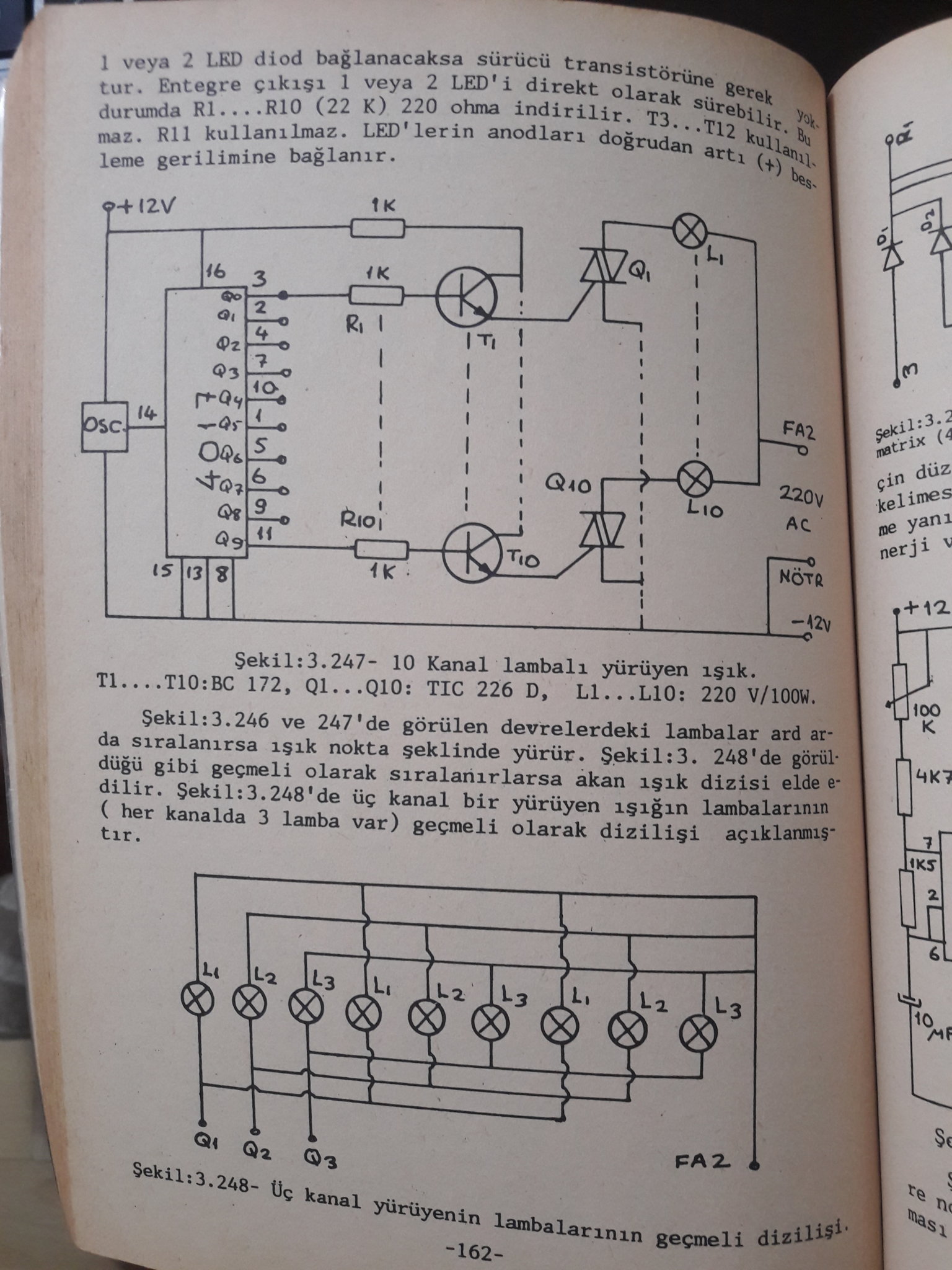

Merhabalar yürüyen ışık devrsi ile 220v 10 adet lamba sürmek istiyorum konu hakkında bilgisi olan varmı birde şeması olan
Devre beslemesi 220V mu olacak? Yoksa siz 12VDC ile 220VAC lambaları yürüyen ışık şeklinde mi çalıştıracaksınız?
Bu devreyi kurabilirsiniz. Resimdeki devredeki LED ve dirençleri iptal edip yerine röle veya transistör ile 220V AC kontrol ederek istediğinizi yapabilirsiniz. Transistör daha az maliyetli olur. Emitter - Collector arası 300V geçirebilen transistör kullanabilirsiniz. Mosfet daha iyi iş görür bu konuda. Drain Source arası geçirebileceği voltaj ve amper değerine dikkat edin yeterli.

Hangisini önerirsin mosfet olrak
o iş mosfetle olmaz. işin içinde 220 volt var. Triak ile sürmelisiniz.
Asagidaki gibi surebilirsiniz. Benzer devreler mevcut. Izolasyon önemlidir o uuzden optokuplorlu devreleride arastirmanizi oneririm.
TİP 41C Transistör senin işini görür 2 tl ye halledersin
