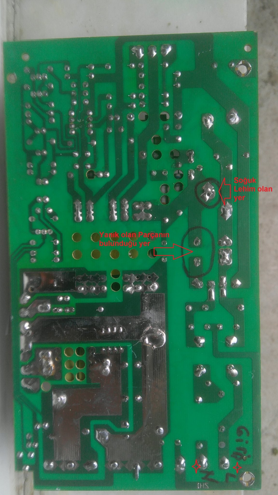

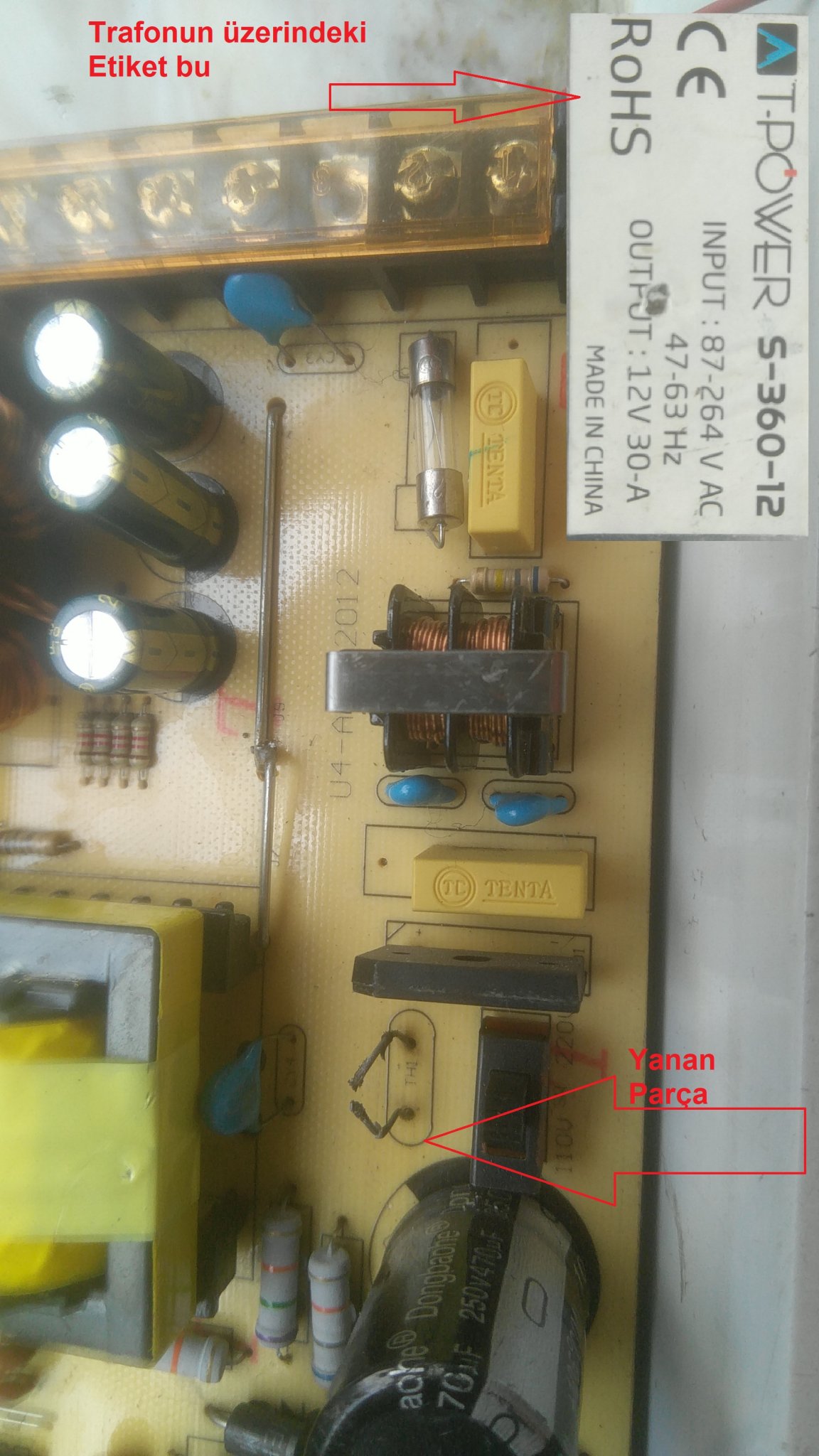

Merhaba Arkadaşlar. Elimde 12v 30A Led Trafosu var çalışmaz oldu.. içini açtığımda Bir parçanın kömür olduğunu gördüm. Devrenin arkasına baktığım büyük kondansötün bir tanesinde soğuk lehim vardı. Soğuk lehimi giderdim fakat yanık olan parçadan hiç bir şey kalmadığından üzerindeki değerleri görmemiz mümkün değil.. Sizce bu yanan parçanın yerine ne takmalıyım. Yardımlarınızı bekliyorum.. Teşekkürler..
Blok kondansitore seri bagli galiba. NTC olabilir.
Bende NTC olarak tahmin ettim ama hangi NTC değerini takayım bilemedim.. elektronik bilgim hiç yok gibi.. bilgisi olan arkadaşların yardımını bekliyorum.. Ucuz bir led trafosu olsa uğraşmayacağım
Varistor degilmi o?
yanık elemanın altında TH1 yazıyor NTC thermistör olduğunu tahmin ediyorum sadece..
Devranin Arka kısmının resmini yükledim.. Seri Bağlı
Ntc nin yanmasi muhtemel bu soguk lehimden olmus olabilir.
Normalde ntc seri bagli ve kondansitorun yuksek akim cekerek sarj olmasinin onune gecen bir parca.
Sadece tahmin ediyorum isin uzmani degilim.
Ntc o büyük ihtimal ile devreniz ac girişte yaklaşık 7 8 a civarı akım ceker gerilim 260 v seçin yanı 260 v 8a veys 10a ntc işini görür kolay gelsin.
devre üzerindeki köprü diyot ve güç elemanlarının sağlam olduğundan emin olunuz..
Ntc yi bagladiktan sonra sigortayi sok yerine100 wattlik akkor flamanli lambayi bagla.
Kisa devre felan varsa ampul surekli yanar devrenizi korur. Anlik yanar sonerse demek ki her sey yolundadir montajini yapasiniz.
