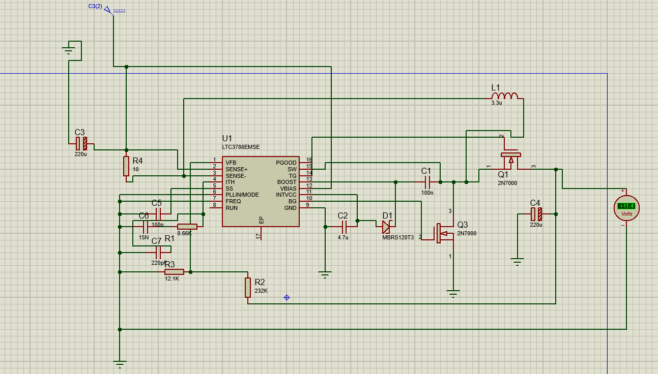

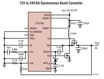

Çok basit bir devre şeması defalarca tekrar kurdum ama çıkışta 24v yerine 11.4v alıyorum nerede hata yaptığımı bulamadım, bilenler kontrol edebilirse çok sevinirim.

Telefonda baktığım kadarıyla r4 direncinin değeri çok yüksek. O direnci 4mR değerini girip dener misiniz?
Yine olmazsa çıkışa temsili bir kaç 100 mA çekecek yuk bağlayıp deneyin.
Tam açık semayi pc de açıp karsilastirmam lazim.
Cevap için teşekkür ederim r4 değerini temsili olarak düşük yaptım proteusta 4 miliohmluk direnç olmadığı için o değeri 0.004 yapınca da sonuç değişmiyor, 100mA çekmeyi deneyeceğim.
