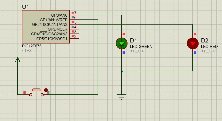

Merhabalar ccs c ile programlama yapmaya çalışyorum.
GP0 Yeşil led
GP1 Tetik ucu
GP2 kırmızı led
olarak devrede tanımlı
tetik ucunda 5v geldiginde kırmızı led 2 saniye yanıp sönecek
5v gelmediginde yeşil led 2 saniye yanıp sönecek

Çok teşekkür ederim cevap için. Bu konularda çok acemiyim
Proteus 8 çalıştırıyorum ama çalışmıyor
isis
şeması şu şekilde
54258
buton ile input değerine 5v veriyorum
input değerlerini doğrumu yapıyorum bilemedim
init(); den sonraki kısmı while(1){} içine alın düzelir.
Birde GP1 butonun bağlı olduğu pini
4.7k 10k gibi bir direnç ile GND ye çekin.

Teşekkür ederim dediginiz gibi çalıştı
