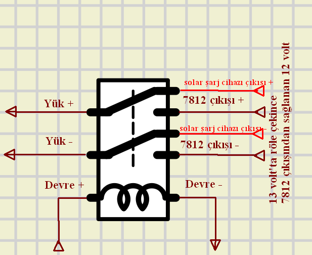

Merhaba elektronik severler, bir konuda yardımınızı istiyorum. Şebeke elektriği henüz bağlanmayan bir yerde güneş paneli ile ışık, şarj vb ihtiyaçları giderirken, LiFePO4 (Lityum Demir Fosfat) aküm gün ortası aşırı şarj durumunda iç BMS devresi dolaysıyla şarjı kesiyor fakat bu defa da solar şarj cihazı şarj etmeye devam ederken 12 volt çıkışı anlık 15-16 voltlara ulaşıyor. Ben cihazdan 13.7V'de şarjı kessin diye ayarlasam bu defa da akü yeterince şarj olmamış oluyor. Bu voltaj yükselmesi evdeki 12 volt'luk ledlerin kıpraşmasına, isyanına sebep oluyor. Bir şekilde voltajı 12-12.8V arasında tutmam gerekiyor. Bir kaç tane 7812'yi paralelleyip yeterli akımda (her biri maks.1.5A) kullanabilirim diye düşündüm. Fakat sabaha doğru akü voltajı 12 volt'lara düştüğünden 7812'lerin doğası gereği vereceği gerilimden 1-2 volt yüksek gerilimle beslemek gerektiğinden bu işe yaramıyor. Aklıma şöyle bir şey geldi. Biraz araştırsam da uygun bir şey bulamadım. Zener diyot-röle ile bu 7812'yi sadece 12.8 voltun üzerinde ise devreye alacak, 12.8 volt ve altına düştüğünde doğrudan aküden gelen akımı/gerilimi devreye verecek bir röle sistemini nasıl tasarlarım?

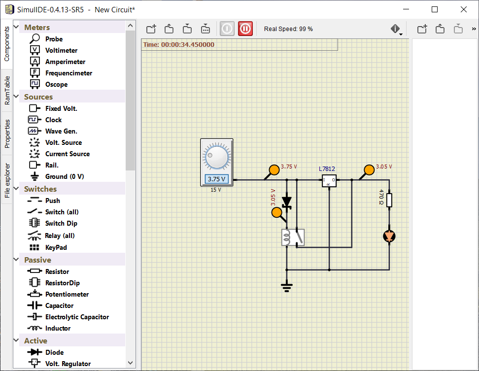

SimulIDE'de şöyle bir şey yaptım, fakat eleman değerlerini ayarlamak gerekiyor.

Opamplı şarj devreleri burada da paylaşıldı, hatta neydi 90numara nikli arkadaş paylaşımlar yapıyordu en son. Çift potlu devreyle min max gerilimler belirtilip NO kontakla röle sürülüyor. Röle kontak değişince istediğiniz gibi olmayacak mı? Bir de battery backup (sanırım bunu çok defa tekrar eder oldum umarım üzerime yapışmaz :)) devrelerine bakın.
@90numaraşanzımanyağı ve @mehmetemin'in bazı paylaşımlarına bakabildim. Fakat tam olarak istediğimi bulamadım. Araya Darligton çifti koymak gerekecek sanırım. Similasyonda hassas olmasa da çalışıyır fakat istenilen ayarda olabilmesi için eleman değerlerinin düzgün tespiti gerekiyor.
Röle tetikleme boşluğunda kesinti ve parazit olmaması için araya kondansatör de koymak gerekiyor.

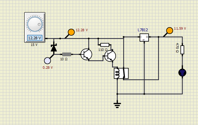

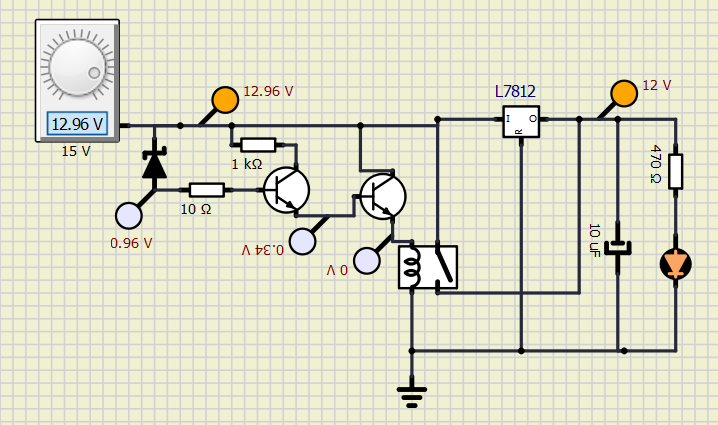

Simülasyonda kurulu devre istediğim gibi 13 voltta röleyi tetiklemiyor. Bunda aradaki elemanların değerlerinin düzgün seçilememesi hatta devrede eksikliklerden de kaynaklı olacağını düşünüyorum.

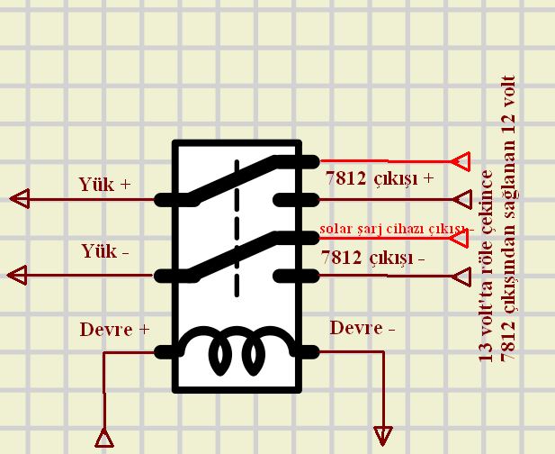

Yapmak istediğim, 12V zener diyotttan ters halde 12 voltun üzerindeki gerilim kadar bir volt geçişi oluşuyor. Mesela 1 volt olduğunda aradaki dirençle kontrol edilerek transistörün beyzine girmek, emiterinden de röleyi tetikleyecek volt/akımı geçirtebilmek. Rölenin kontak bağlantısı aşağıdaki şekilde olmalı. Normalde her iki uç yerine sadece + ucun röleden geçirilmesi yeterli.

Dostum bir adet aku koruma icin kullanılan dusuk voltaj koruma devresi kur yada al. Rolenin ters kontağını tam istediğin gibi kullanabilirsin.
Hazırını almak istemiyor isen devre şeması nette var. Bende bakayim.
Istediğin gibi 7812 yi voltaj düşünce by pass edersin. Voltaj yükselince de 7812 yi devreye alarak led lambaları koruyabilirsin.
Inverter ve sonrası adaptor icin zaten zor şartlarda üretilen enerji verim kaybı ile atmamak lazim.
Şu videodaki tl431 li devreyi yapabilir siniz. Direnç değerleri ile oynayarak kesme voltajını değiştireceksiniz. Ayrıca transistör çıkışını bir röleye girip kendi devrenize uyarlayacaksınız.
Çok basit olması ve TL431 kullanılması kararlı çalışmasını sağlayacak.
Akü koruma devrelerini incelediğimde, adı üzerinde basit devreler olunca çok da hassasiyet olmadığını gördüm. Bu arada şöyle bir devreye denk geldim;
https://profahmet.wordpress.com/2008/05/23/basit-elektronik-devreler/
VOLTAJ KORUMA DEVRESİ
Güç kaynağınızda olabilecek tehlikeli voltaj yükselmelerinde cihazınızı koruyabileceğiniz basit bir devre. 12v zener ayarlanabilecek en düşük voltaj değerini belirler. 10k pot ile 12v dan daha yüksek değerlere ayarlayabilirsiniz. Devreyi resetlemek için kaynak gerilimini kesmelisiniz.
Resetlemekten bahsetmiş yazar, acaba röle takılı mı kalıyor tam anlayamadım?
Yarın eksik elemanları alıp denemek istiyorum. Şansa yakınımda elektronik devre elemanları satan bir dükkan var.;)
