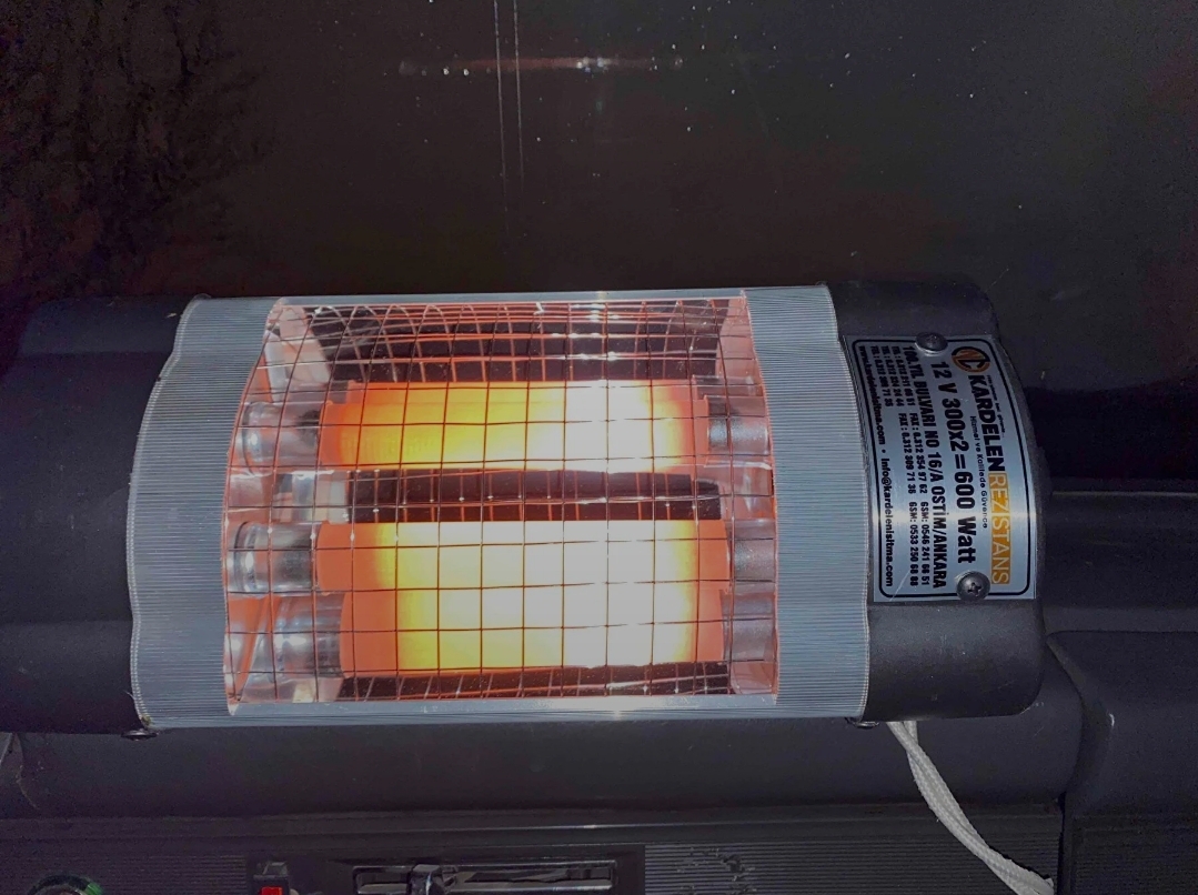

12 Volt ısıtıcı için kablo seçimi

12 volt 2 kademeli 600 watt
ısıtıcı için hangi tip ve hangi kalınlıkta kablo seçmem gerekiyor? NYA , NYAF , Halojen vs araştırdım ancak soruma cevap bulamadım. Üretici insan hayatıyla oynar derecede 4mm kablo kullanmış çok kısa sürede ısınıyor komple kablolarını değiştireceğim ama seçim yapamadım
12 volt 2 kademeli 600 watt Ekli dosyayı görüntüle 96903 ısıtıcı için hangi tip ve hangi kalınlıkta kablo seçmem gerekiyor? NYA , NYAF , Halojen vs araştırdım ancak soruma cevap bulamadım. Üretici insan hayatıyla oynar derecede 4mm kablo kullanmış çok kısa sürede ısınıyor komple kablolarını değiştireceğim ama seçim yapamadım
Bu cihaz neredeyse 50 amper akım çekiyor. Yanlış görmüyorum herhalde , kullanılan yer araba mı ? Sakın arabada böyle bir zavazingo kullanmayın .
Bunu görmemiştim. Araştırdım baktım. Millet arabalarda, iş makinalarında ve karavanlarda kullanıyormuş. Memnuniyet belirtmişler genellikle.
600 W 50A akım çeker, Vatan Kablo NYAF kablo akım taşıma tablosuna göre boru içinde en az 16mm2 kullanılması gerekir. Silikon izoleli yanmaz kablo maliyetini göze alırsanız daha mükemmel olur.
