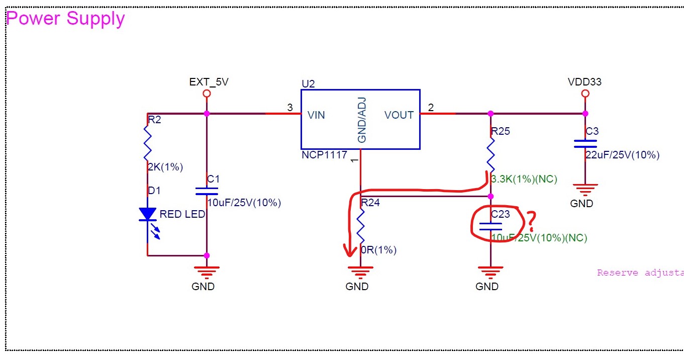

Merhabalar,
Esp32 için bir devre hazırlıyorum. Örnek aldığım, Esp tarafından yayınlanan şemada aşağıdaki gibi bir bağlantı var. İki sorum var.
0R(R24) direnç tam olarak nedir?
0R(R24) direnç sadece kısa devre ise, iki toprak arası kapasitör(C23) ne işe yarar?
Cevaplarınız için şimdiden teşekkür ederim.
0 ohm direnç atlama yapmak amaçlı takılmış desem paralel kondansatör takmak saçmalık.
şöyle olabilir. eğer 3,3v versiyonunu bulamazsam ayarlı olanı gerilim bölücü ile 3,3 volta ayarlarım amaçlı olabilir.
aynı pcb de sabit ve ayarlı ncp117 kullanmak için.
(NC) yazan malzemelere dikkat etmek lazım.
Çok teşekkür ederim hocam siz söyleyinceye kadar fark etmemiştim NC'leri. Ufak bir araştırmayla NC'nin Not Connect demek oluduğunu öğrendim.
