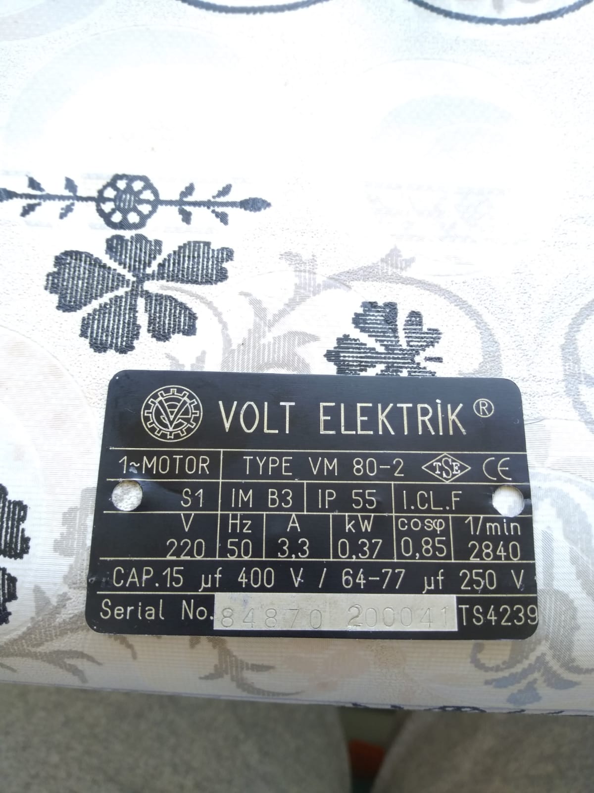

arkadaşlar merhaba.. ekteki motor bilgileri olan 220 volt ile çalışan bu motoru ben kaç amperlik akü ve 1200 wattlık inverter ile çalıştırabilirmiyim. bana yardımcı olurmusunuz

1200 wattlik inverter bu motoru calistirmaya yeterli gelmesi lazim.
Aku konusu bu motoru inverter ile ne kadar sure calistirmak istedigine bagli. 60 amperlik 90 yada 100 amperlik akulerle calistirabilirsin. Onemli olan ne kadar calistirmak istediğin.
220 volt 3.3 amperlik bu motor cos fi 0.85 ile hesabima gore 600 watt yani 0.6 kW guc cekecegini hesaplıyorum.
peki benim 2 ile 4 saaat idare edermi
yani ne kadarlık akü nekadar süre yeter bunun hesaplaması nasıl oluyor acaba cevabınız için teşekkür ederim
Inverterin verim oranini biliyormusunuz?
2 saat icin
600 x 2 = 1200 watt. Akuyu tam bosaltmamak ve inverter veriminide dusunursek %30 pay koyalim 360 ordan eklerseniz 1560 watt yapar.
1560 ÷ 12 = 130 amper uzeri aku kullanmaniz gerekir.
Hesabim yaklasik fikir vermek icindir.

Modifiye sinus invertörler ile motor calistirmayi cok onermiyorlar. Motorlar hem sesli calisiyor hemde normalden daha fazla isindigini soyluyorlar.
Inverterinizin gucu bu motoru kaldirir. Ancak test çalıştırmaları yapip sicakligi ve sesi kontrol altinda bulundurunuz.

Modifiyeli sinüs inverterın ürettiği kare dalga tek harmonik çoklu sinüs dalgasıdır. Kare şeklinde üretilen yüksek frekanslı harmonik içeren bu modifiye sinüs dalgası kondansatörde meydana gelen empedans düşüklüğü ile aşırı yüklenmeye neden olur, aynı zamanda sargılarda ısınmaya neden olur. Demeraj akımı yüksek sistemlerde modifiye sinüs inverter kesinlikle kullanılmamalıdır.
