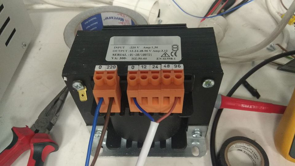

0-120vdc güç kaynağı
can55
31 Eki 2012
27
30
Merhabalar arkadaşlar. elimde 220VAC girişi ve 12-24-48-96vac kademeli çıkışı olan bir trafo var. Kendim özel yaptırmıstım. Şimdi trafo ile basit bir şekilde güç kaynağı yapmak istiyorum. çıkışındanda 0-120vdc almak istiyorum ±10Vdc aşağı yada yukarı olabilir. Ama hazır devrelerde genelde bulduğum en yüksek 0-50vdc. Bana bu konuda önerebileceğiniz bir devre var mı ? Elimdeki trafo görselini ekte paylaştım.
    90 KB · Görüntüleme: 26
Kullanacağınız yeri bilmiyorum ama çıkışa köprü diyot ve kondansatör koyup girişten dimmer ile kontrol edebilirsiniz. Çıkışa kademe için komitatör de ekleyebilirsiniz.
