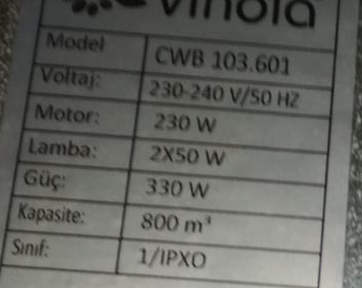

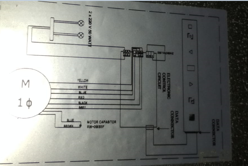

Merhaba.
Daha önce mutfağa döşeyeceğimiz şerit ledler için burada konu açmıştım. Sağolsun birçok ustamız yardımlarını esirgemedi. Şimdi montajda yanlış bir şey yapmamak adına sizlere ufak bir sorum var. Bu malzemelerin anahtarlamasını davlumbazımın anahtarından yapacağımı söylemiştim. Davlumbazımın Watt'ı ve kullanmış olacağım malzemelerin çekeceği Watt hakkında. Almış olduğum malzemeler sırasıyla;
Şerit led: max(6A) 14,4 Watt x 5mt : 72 watt
Trafo : max(12,5 A) 150 Watt
Dimmer : max (25 A) 300 Watt .. Bu etiket bilgilerine göre toplamda 522 Watt bir değer çıkmakta.
Davlumbaz: Lambalar toplamda 100Watt + Motor 230Watt Toplam: 330Watt
Davlumbazın elektronik kartına ya da davlumbaz dokunmatik düğmesinin devresine zarar verir mi ? Yani bu sistemi, davlumbaz ampülünden paralel 220V ile beslediğimde maks. 100Watt'lık (ya da 330) devreden 522 watt mı çekmiş olacağım? Değerli fikirlerinizi ve bilgilerinizi bekliyorum. Yardımcı olursanız çok sevinirim.
Davlumbazımın enerji etiketini aşağıya ekliyorum.
    162.9 KB · Görüntüleme: 183
    553.7 KB · Görüntüleme: 212
Merhaba Davlumbazla ilgili şu kadarını söyleyebilirim, anladığım kadarıyla led trafosunu beslemek için davlumbazın lambalarını kullanmak istiyorsunuz. Size tavsiyem davlumbaz üzerinden anahtarlama yapmamanız. Fakat davlumbaz lambalarını devre dışı bırakıp sadece ledleri bağlamak istiyorum diyorsanız olur, öbür türlü davlumbaz daki anahtar 100 watt için seçilmişse sorun çıkarabilir. Bu durumda izlenecek iki yol var 1: ledlerin beslemesini baska anahtardan yapmak. 2: ledleri davlumbaz dışında bir elektrik kaynağından beslemek ama davlumbaz lambalarına paralel bi röle bağlayarak anahtarlamayı davlumbaz üzerinden yapmak yani davlumbaz anahtarlama yapabilir ama besleme konusunda emin değilim. Kolay gelsin.

Yani tıpkı düşündüğüm gibi, düğmede ya da davlumbazın kartında tasarımından yüksek geçecek watt sorun yaratabilir diyorsunuz. Davlumbaz lambasını iptal etmeyi düşünmüyorum. Öyleyse davlumbaz düğmesinden paralel bağlamayıp, elektriği bağımsız bi yerden alarak, ledin açılıp kapanmasını led dimmerın kablosuz kumandasından yapacağım. Yani fiziksel bir anahtar olmadan. Bu bir sorun yaratmaz değil mi? (mervesan 25amperlik dimmerdan aldık)

Davlumbazdan bağımsız olarak beslemek en doğrusu olacaktır. Dimmerle açma kapama yapabildiğiniz sürece sorun olmayacaktır. Not olarak, ledleri az kullanacaksınız trafoyu sürekli enerji altında bırakmayın.
