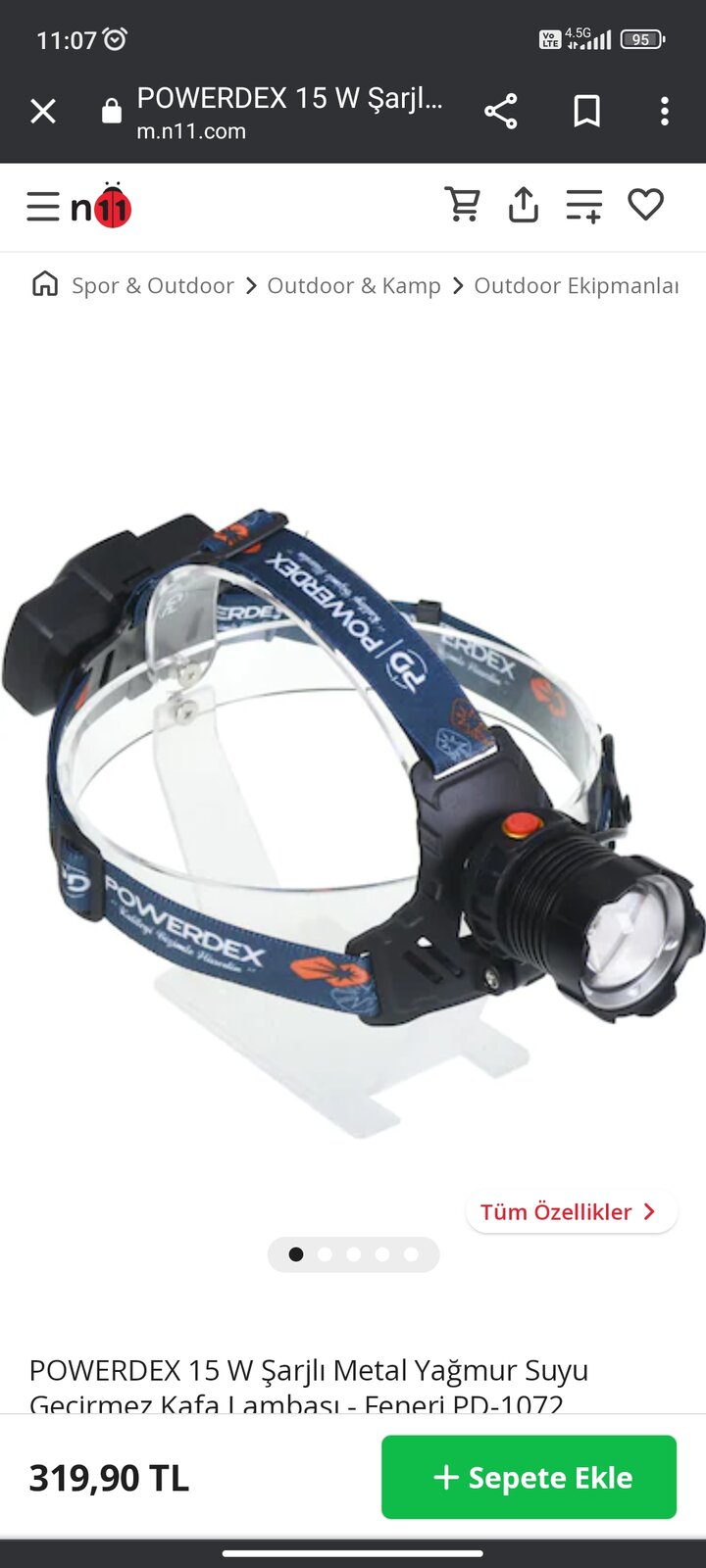

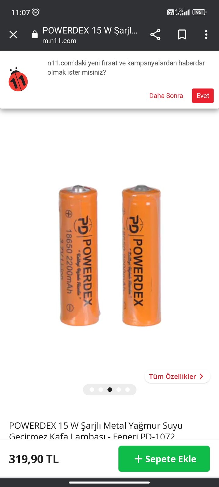

Merhaba arkadaşlar bir ay önce şarjlı Kafa lambası aldım 1000 lümen 15wat LED'li marka si powerdex lambayı açtıktan iki üç dk ka sonra ışığı %50 oranına yakın azalıyor kapatıp açınca tekrar ışığı parlak bir şekilde yanıyor ama bir iki dakika sonra yine ışığı azalıyor piller dolu 2200 mah her biri iki tane pil 🔋 var böyle olmasının nedeni ne olabilir bugün teknik servis e götürdüm pilden dolayı böyle dedi yeni pil taktım yine değişen bir şey olmadı sizin düşünceniz nedir bu konuda
Pillerin tam dolmadığını düşünüyorum. Eğer tam doluysa piller yetersizdir.
Bahsi geçen durum sanki pillerin ölü olduğunu gösteriyor ama başka yeni pille deneme yaptınız yine durum aynı.
Sayın @tknsyn ustamın dediği gibi daha iyi pillerle deneme yapalım.

Bu pillernasil pil? Kalem pil mi? Lityum pil mi?
Ledin gerçekten 15 watt olduğunu dusunmuyorum. 3 yada 5 watt anca vardır. Yoksa o gucteki bir led lamba pil ile zor calisir.
Muhtemelen sorununuz pil kaynaklı. Led akımını ve çalışma gerilimini ölçüp ona göre yorum yapmak lazım. Tabi belki pil tipini değiştirmek gerekebilir. Kalem pil ise lityum pil daha uzun ömürlü olacaktir.
Bencede sorun pillerden kaynaklı. Bu tip çin malı fenerlerin içinden çıkan piller malesef çok kalitesiz oluyor. Üzerinde yazan değerler kesinlikle gerçeği yansıtmıyor. Bu mesajı yazarken gold silver marka bir el fenerinin kutusundan çıkan gold silver marka 18650 pilinin kapasite ölçümü yeni sonuçlandı. Pil üzerinde yazan değer 3.7V 2400 mAh. Çıkan sonuç ise sadece 162 mAh. En az 15 yıllık laptop bataryasından çıkan 18650 pillerden en düşüğünün kapasitesi 852 mAh. Durum ortada... Zaten kaliteli bir pil ile kalitesiz bir pili elinize aldığınızda ağırlıklarından bile kalite farkı anlaşılıyor, tabiki bu çinliler pil ağır olsun diye pil içerisine başka malzemeler doldurmadılarsa. Ayrıca Serkan beyin dediği gibi fenerin 15W olma ihtimali yok. O fener olsa olsa 5W falandır.​

Arkadaşlar fenerin kendisi görsel de mevcut ayrıca pilleri de pilleri kalitesiz ise hangi marka pil almamı tavsiye ediyorsunuz
Panasonic, LG, Sony gibi markaların yüksek kapasiteli olanlarından 3500 mah olabilir. Kafa fenerimde 2 adet lg 3500 mah var saatlerce kullanıyorum. Benimki 5 vatlık.
