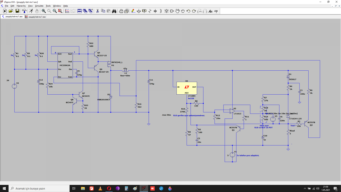

https://www.kontrolkalemi.com/forum/konu/29v-3-amper-yeni-akım-ve-gerilim-ayarlı-güç-kaynağı.140694/
mesajdaki 33063 lü step down devresini de yapabilirsiniz .
sağ taraftaki linear reg. kısmını yapmanız gerekmez.
