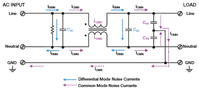

Bimden aldigim 300w modifiye sinus inverterimin nötr kısmında kontrol kalemiyle baktığımda enerji var. Faz kısmında elektrik olması lazim ama nötr kısmında olması normal mi ? Ariza nedir sizce arkadaşlar yardımcı olursanız sevinirim
Başka bir kaynakda üretim yapısıyla alakalı olduğu cy1 cy2 kapasitorleri kaynaklı faz ve nötrde kontrol kalemine tepki verdiği belirtilmiş.
