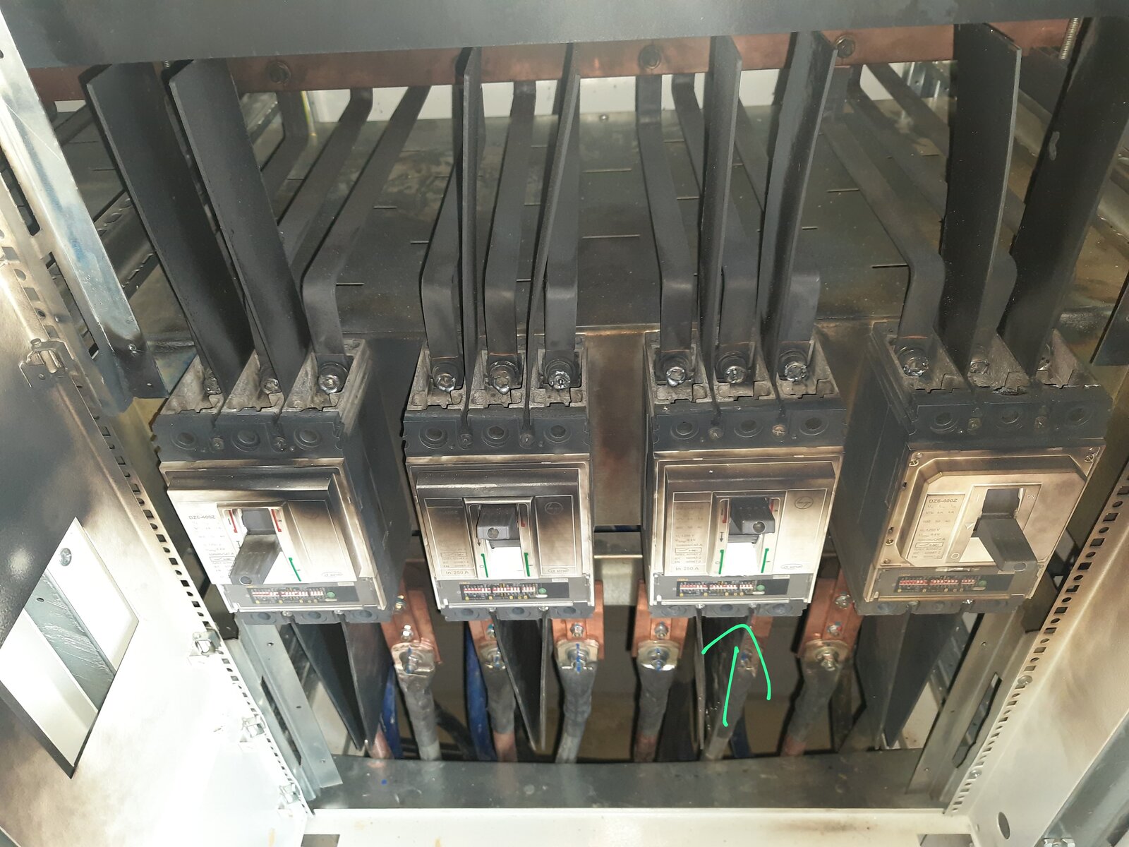

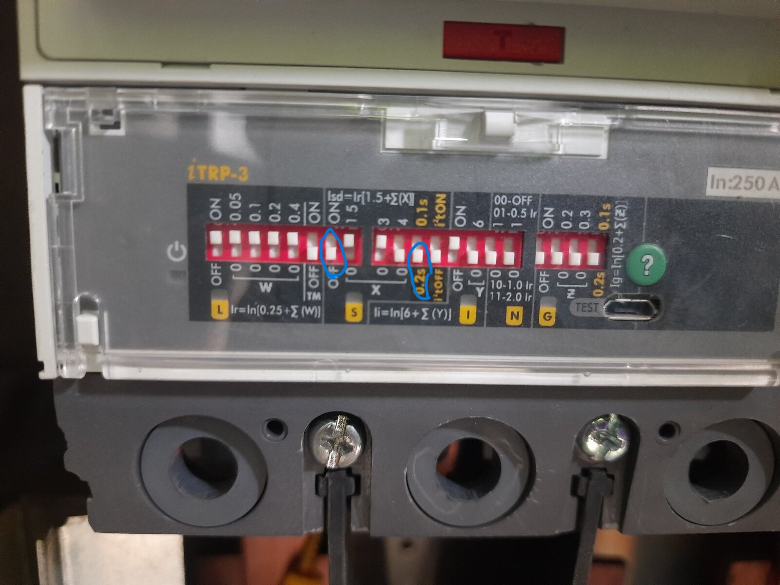

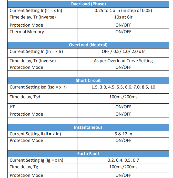

Merhabalar, Yaptığımız güneş enerji santralinde inverter ve bağlı olduğu TMŞ patlaması oldu. Kullandığımız inverter 250kw growatt - 250A 800Volt L&T TMŞ.. patlama santral çalıştıktan 1 - 1,5 ay içerisinde oldu. Kısa devre ve kablo izolasyon testlerinde, pano içi bağlantı, torklama ve mesafe kontrollerinde herhangi bir problem görünmedi.
Set değerlerindeki hatadan dolayı patlama olur mu ?
TMŞ Patlamasının sebepleri ve kontrol etmemiz gereken başka kısımlar var mı ?
Ekte Patlama fotoğrafı, Tmş set görseli ve katalog set ayarları.

Bölgede,yıldırım darbesi gibi bir olay oldumu ?Panolarınızda,yıldı-
rım koruma elemanları varmı ?

Paratoner ve panolarda yıldırım koruma ekipmanlarımız var, onların kontrollerini de yaptık herhangi bir problem yok.
patlama sabah 9-10 civarı meydana geldi. hava kapalıydı ama yağış ve yıldırım olmadı, aynı zamana üretim çok azdı.

sistemde bizden başka üretim santrali yok. sahada 5 ayrı birbirini besleyen köşklerimiz var patlamanın olduğu panonun bulunduğu köşk 3 sırada. öncesinde olabilecek arzalar da bir önceki köşkle ve DM binasındaki koruma ekipmanları devreye girecektir.
Benim tahminim inverterden kaynaklı olduğu ama invvertede meydana gelen arzayı görünce tmş patlama yapmadan açmış olmalıydı. ve aynı panoda farklı inverterde 2 defa patlama oldu. tekrar kontrolleri yapıp inverteri değitik 1 ay kadar çalıştı bu sefer farklı inverter ve farklı tmş patladı.
ek olarak bütün topraklama ölçümleri yapıldı ve topraklama değerleri ve bağlantıları uygun
aşırı akım ani açmasını iptal etmişsiniz. ters açma zaman sabitini de 0.2 gibi yüksek bir değer seçince oluşan iki faz veya üç faz kısa devresinde enaz üç beş saniye gibi büyük bir zaman diliminde 5000- 10000 amper gibi büyük bir hata akımına maruz kalmış TMŞ. yüksek akıma uzun süre muhatap olunca TMŞ yanmış. bence sistemdeki tüm TMŞ lerin ani açma akımlarını devreye alın ve zaman sabitinide 0.1 e ayarlayın derim. kısa devreyi trafo gücü 1000 kVA ise en fazla % UK dan 10.000 yada 15.000 ampere kadar sınırlayabilir. yani görünen o ki çok yüksek bir kısa devre akımına maruz kalmış TMŞ. Bence sisteminizdeki bütün TMŞ lerinizi ani açmalarını devreye alın derim. Bu tür kısa devrelere çok uzun süre maruz kalan TMŞ kesinlikle hasar görüyor markasına bakmaksızın. bir iki kısa devre gördümüydü üçüncü veya dördüncüde nakavt olur. Ani açmalarınızı kesinlikle devreye alın. korkmayın ani açmayı devreye alınca açacak diye. Önemli olan sisteminizin korunaklı bir şekilde çalışması. Ani açma akım TEP lerinide 12 katına ayarlarsanız hiçbir sorun olmaz. Yani 250 amper nominal bir çalışma akımı olan TMŞ üzerinden 3000 amper ve üzeri bir akım geçerse bence hemen açmalıdır. aksi felaketle sonuçlanabilir.

Arızalanan invertörün yerine,başka
marka invertör bağlama şansınız olacaksa,onu denemenizde yarar olabilir.
