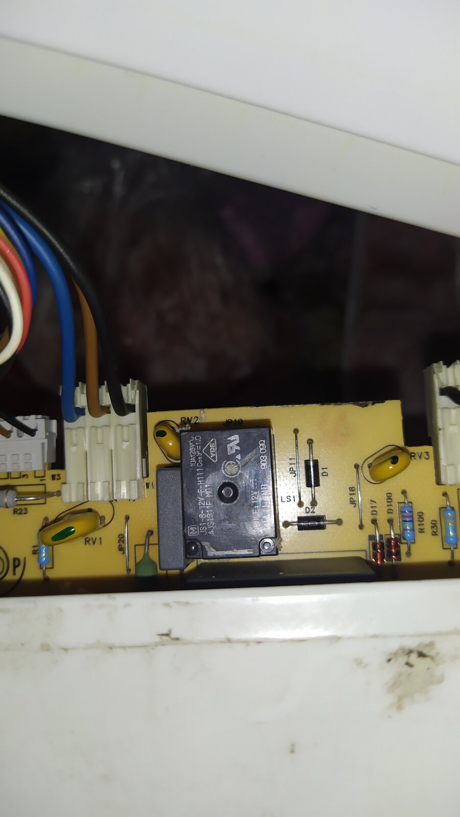

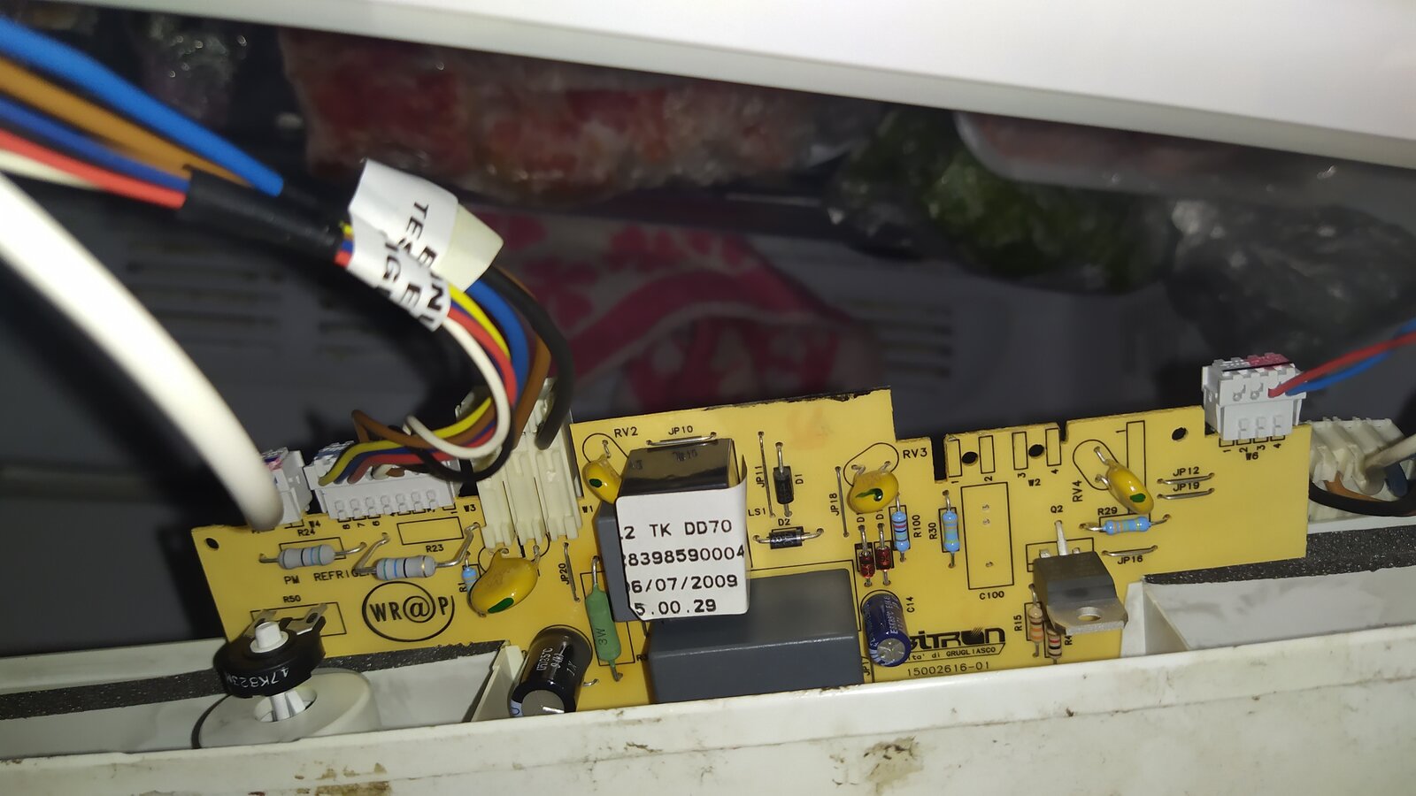

Selamlar dostlar iyi günler.
İndesit buzdolabımda kart kısmında bir ses var altta ses kaydını paylaştım dinleyebilirsiniz.
Benim şüphelerim js1 b 12v f h111 kodlu röle ses yapıyor gibi gözüküyor, fakat daha önce bu sesi daha önce duymadığım için ayırt edemiyorum. Sizce ses röleden geliyor ise sadece röle değiştirsem sorun çözülür mü ? Ayrıca çalışmasında hiç bir problem yok. Siz değerli arkadaşlarımın tavsiye ve teşhislerini bekliyorum şimdiden teşekkür ederim.

elektronik kartınız arızalı

Hocam selam konuyu hortlatıyorum ama, röleyi değiştirince sorun düzeldi mi? Neler yaptınız?
insan sesi video olarak youtube'a koyar böyle virüs paylaşmadığını kim bilecek? video olmalı.
Bir süredir sorun yoktu değiştirmemiştim fakat buzdolabı hiç durmadan çalışıyordu elektirik faturasına etki etti, bende dün değiştirdim ama ses devam ediyor. Sorun başka yerde.
