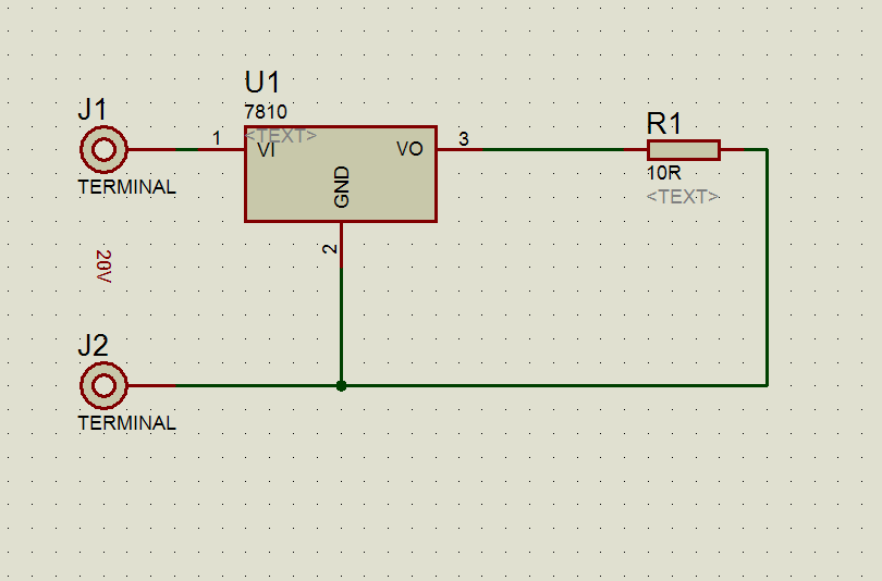

ÖRNEK ŞEMA.
Sembolik olarak çizilmiş bu şemada bir iletken (R1) ve bir yarı iletken (U1 7810) üzerinde eşit güç düşümü yapılmıştır.
  • Hangi eleman daha fazla ısınır. NEDEN?
  • Bir elemanın ısı faktörü hangi değerlere bağlıdır? Bu değerleri değiştirerek örnek oluşturabilirsiniz. Elemanlar üzerinde düşen güç faktörü değiştirilemez. Her iki eleman üzerinde eşdeğer güç olmalıdır.
  • Oluşan ısı teorik olarak eşittir. Gerçek bir ispat için, her iki elemanın tam tecritli bir ortam içerisine alınarak eşdeğer koşullarda ölçümü gerçekleştirilebilmelidir. Ancak elemanların teknik özelliklerinin değişmesi ile, üzerlerinde meydana gelen ısının hesaplanması ve ölçülebilmesi gerekmektedir.
  • En fazla ısı elde edilmesi koşulları nelerdir.

Olaya harcanan güç açısından bakarsak, 7810 ve direnç üzerinde harcanan güç aynıdır (7810'un 2 numaralı terminalinden geçen akımı ihmal ediyoruz). Her ikisinin üzerinde aynı voltaj düşüyor, her ikisinden de aynı akım geçiyor.
Ama oluşan ısı miktarına bakarsak, şöyle düşünmek lazım: Her ikisinde de harcanan güç ısıya dönüşecek. Ama her birisinin santigrat olarak sıcaklığı, oluşan ısının uzaklaştırılması için birşey yapılıp yapılmadığını, ve bu uzaklaştırmanın ne kadar iyi yapıldığına bağlı. İkisine de uygun boyutta soğutucu bağlarsınız, ikisi de fazla ısınmaz. Sadece birine bağlarsınız, o ısınmaz diğeri çok ısınır. İkisine de soğutma yapmazsınız, ikisi de fazla ısınır.

Guc hesabini yaptigimizda 20 volt giris ve kol uzerinde 1 amper akim hesaplaniyor. Guc regulatoru 10 volt voltaj dususu ve direnc uzerindede 10 volt paylasiyorlar. Gucler ise ikisi 10 watt guc harciyor.
Yani iki parca esit ısı yayiyor. Ama iki komponentin boyutlari farkli oldugu icin ayni sicaklikta olmayacaktir bunun nedeni isiyi yayayn yuzey alanlari esit olmadigi icin ayni isiyi disari transfer eden parca tanistirayim burada direnc oluyor daha yuksek sicakliga cikmaliki uzerinden ayni miktarda isi transferi saglasin.

Tamamen tecrit edilmiş birbiri ile özdeş mahal ortam oluşturalım. Bu iki parça biri direnç biri 7810 voltaj regülatörümüzü bu iki ortamlara yerleştirelim. iki ortam eşit şartlarda deneye başlayalım. Örneklersem mesela 20 C derecede deneye başlayalım ve iki parça çeoride 10 watt atık ısı oluşturduğunu hesaplamıştık. Deney sonucunda süre tamamlandığında iki ortamın sıcaklığıda 10 watt ısının verdiği değer kadar yükselmiş olacaktır. yami 20 C derecede başlayan deney misal 27 C derecede son bulacaktır.

R direnç değerini 10ohm 100W olarak değiştirdik ve kapalı ortamda test ettik.
Sence hangi bölgenin sıcaklığı daha fazla artar?
Yarı iletken bölgesi mi direnç bölgesi mi?

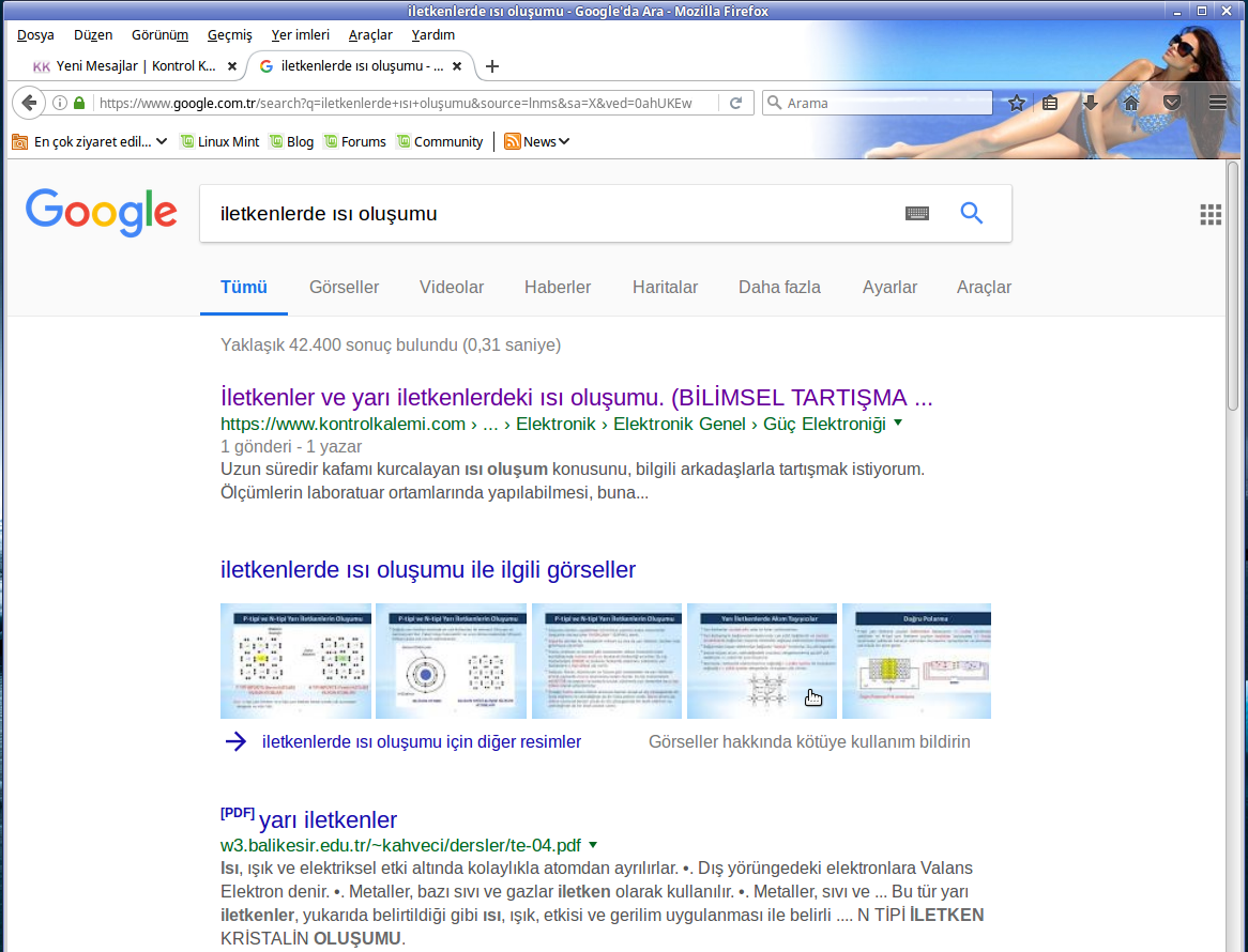

Konumuz DEDİKODU literatüründe yer almış olup, ekran görüntüsü aşağıdadır :D
Konuya ilgi duyan bilgili arkadaşların katılımını bekliyoruz.
