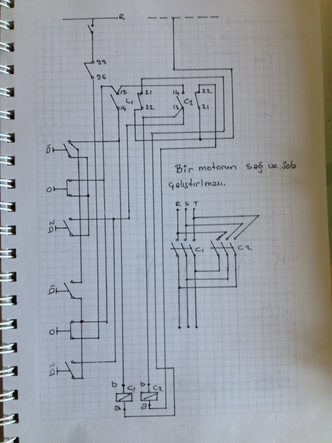

Merhaba Arkadaşlar ,
Üç fazlı bir motoru birden fazla yerde sağ , sol , çalıştırıp,durdurmak istiyorum , elinde bununla ilgili devre şeması veya bilgisi olan varsa yardımınızı rica ederim.

Yanlış anlaşıldı sanırım 3 fazlı bir motoru birden fazla yerde sağ,sol,çalıştırmak ve durdurmak istiyorum ,motor gücü 15 kW.
Bir fazla diyince fazlı anlamışım Mevcut bir kumanda sistemi varsa projesini yollayın onun üzerinden söyliyelim yanlış sistem olmasın
birden fazla yerde derken nasıl acaba anlayamadım belirli zaman aralıklarında
mı yoksa limit swiç ,sensör vs. lerden gelen bilgilerle mi ?
Birden fazla yerden kumanda etmek demek birden fazla noktadan ileri-geri çalıştırıp durdurabilmek demek. Stoplar seri , startlar paralel bağlanacak.
birden fazla yerde değilde , birden fazla yerden çalıştırmak yazılması uygun olurdu sadece bir harf anlamı değiştiriyor devre açıklayıcı olmuş umarım arkadaşın işini görür
İsterseniz yıldız-üçgen+deviryönü değişimi+dinamik frenlemeli şemayıda verebilirim.
Sorunu resimdeki şemada çözdüm , yardımlarınız için çok teşekkür ederim.
