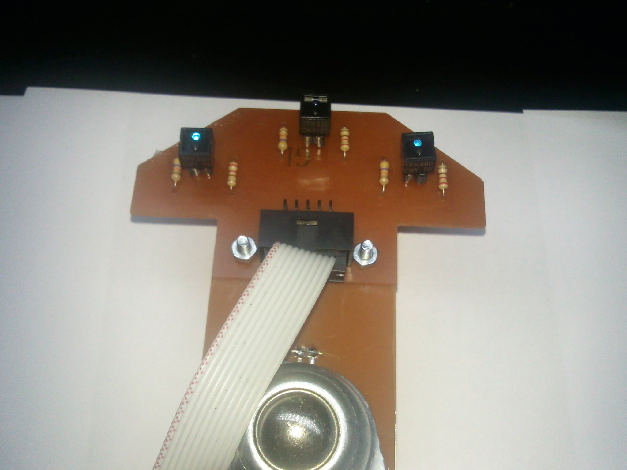

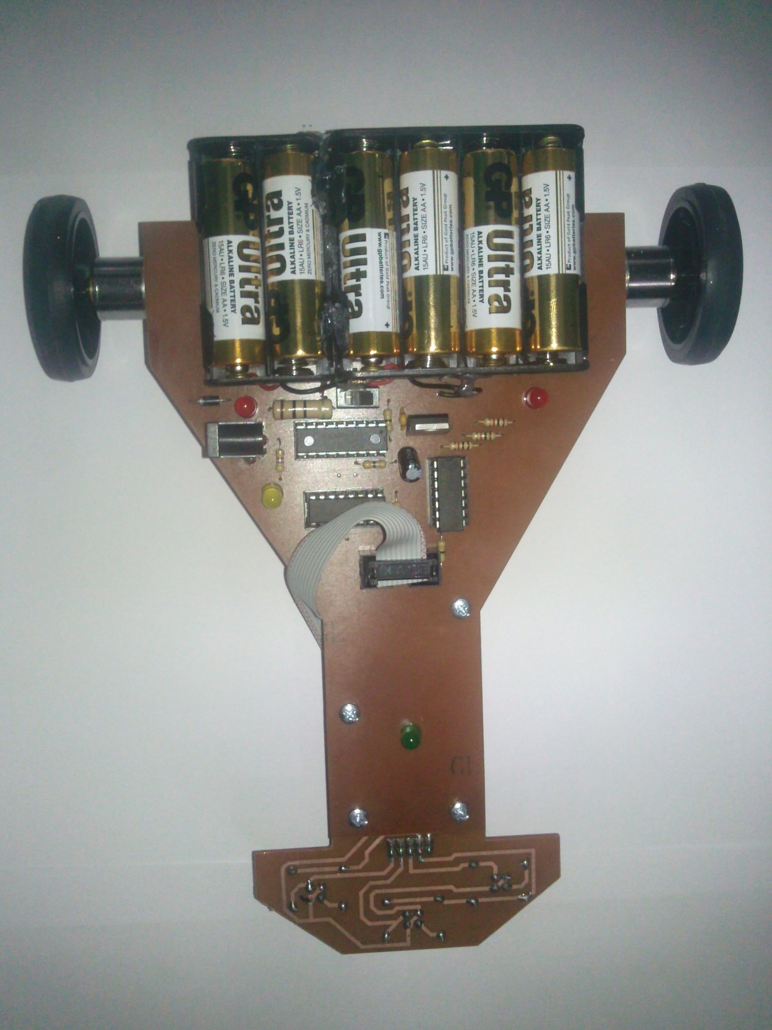

cny70 sensörleriyle çizgi izleyen robot aldım başlarda sıkıntı yoktu çizgiden çıksa da takip ediyordu fakat şimdi siyah karton üzerindeki beyaz bantı takip etmiyor sinyal ledlerinin her ikiside yanıyor pist üzerinde elimle denediğim vakit robot çalışıyor anlamadım yardım edebilirmisiniz...
kullanılan malzemeler

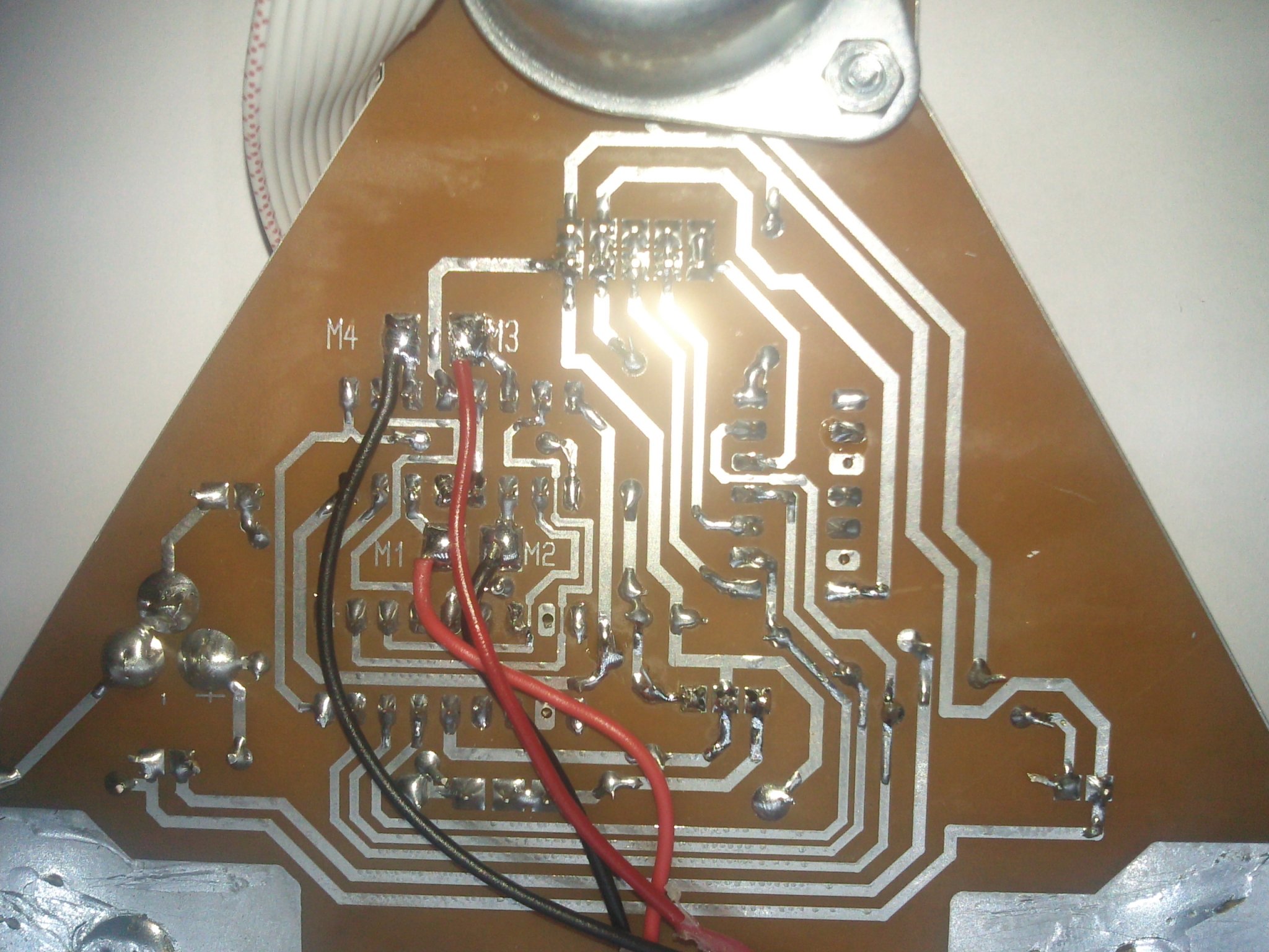

o sarhoş motor devre yollarının üstünde kısadevre ediyor gibi durmuş araya poşet falan koy..
plaketleri ters çevirip vidaladığın yerdeki yollar birbirine gevşemiş değmiyor oksitlenmiş olabilir temizle, vidaları sıkılaştır..
Software ya da hardware sorun yoksa pillerin hepsini yenileri ile değiştirin. Güç düşümü bu tür sorunlara neden olabiliyor.
O tekerlek kisa devreye neden oldu ise entegre ve yari iletken parcalarda arizaya neden olmustur. Onlari değiştirip denemek lazim.
