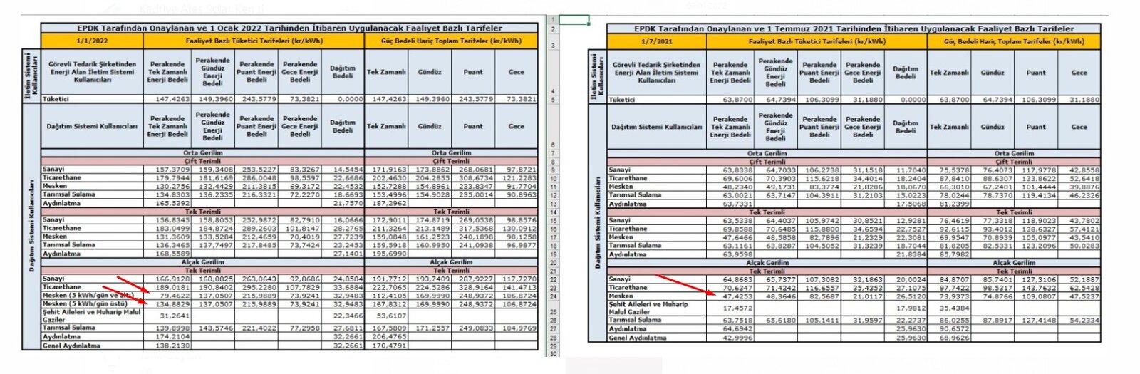

Yeni fiyatı bilmiyorum. Bölgeden bölgeye, işletmeciye göre farklı olabilir. 70-80 Krş.larda iken şahısa ödenen 40 Krş. civarlarına geliyordu.
2021 Yılında Kerem Çilli'nin bir videosunu seyrettim ve gerçekten 0.47 Kuruşa sattığını söylüyordu, Yani EPDK 'nın fiyatları ile birebir uyuyordu
Şuanda ise EPDK Fiyatlarını incelediğimizde
5KW Altı : 0.79 TL
5 KW Üzeri : 1.34 TL
Görünmekte
