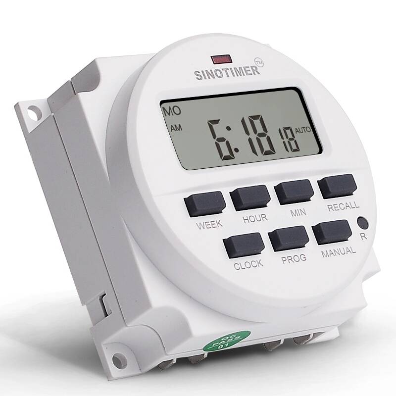

Arkadaşlar bulunduğum bölge çok fazla kar alıyor. Evimizde kullandigimiz canak anten karla dolduğu zaman yayın kesiliyor ve çatıya çıkıp canagi temizleyemiyoruz. Bunu engellemek , yağan karı eritmek için bugün rezistansli ısıtıcı kablo aldım . Canak antenin arkasına sararak canagi ısıtacak. Ancak bu şekilde montaj yapınca rezistans sürekli açık kalacak bu nedenle hem fazla elektrik faturası fazla gelecek hemde rezistansin ömrü azalacak. Sistemin hava sıcaklligina göre otomatik acilip kapanmasını istiyorum bunun için ne yapmalıyım . Ayrıca bu rezistans ısıtıcılı kabloyu çanağın arkasına nasıl yapistirabilirim bilgilendirirseniz sevinirim

Ama sisteme termostat ilave ederek sürekli çalışmasını önleyebilirsiniz.
Kolay gelsin
Isıtıcı telin üzerini izocam benzeri yalınkanla kapat/sar, ısıtıcı altda kalır, Ama sadece antenin arkasını kapla. Termostatda takasın veya istersen flaşörrtip bir zaman rölesi koy, belirli zamanlarda açıp kapasın,
Veya; tırnaklı tip timer ler var (siemens, legrand gibi) ondasn koyarsan, 15 dakıkalık sürelerle 24 saati istediğin gibi ayarlasın. Gece daha çok süre gündüz daha az gibi.
Kendinden yapışkanlı buzdolabı rezistansları var. Onu arkasına yapıştırabilirsiniz.
Kendiniz bir ısıtıcı yapmışsınız. Ona bir zaman saati takıp tv izlediğiniz aralıkta belli süreler açılıp kapanacak şekilde ayarlayın.
Dijitale bile gerek yok. Priz şeklinde tırnaklı olan bile iş görür.
Veya buzdolabı defrost devresi (timer) alıp bağlayın.
