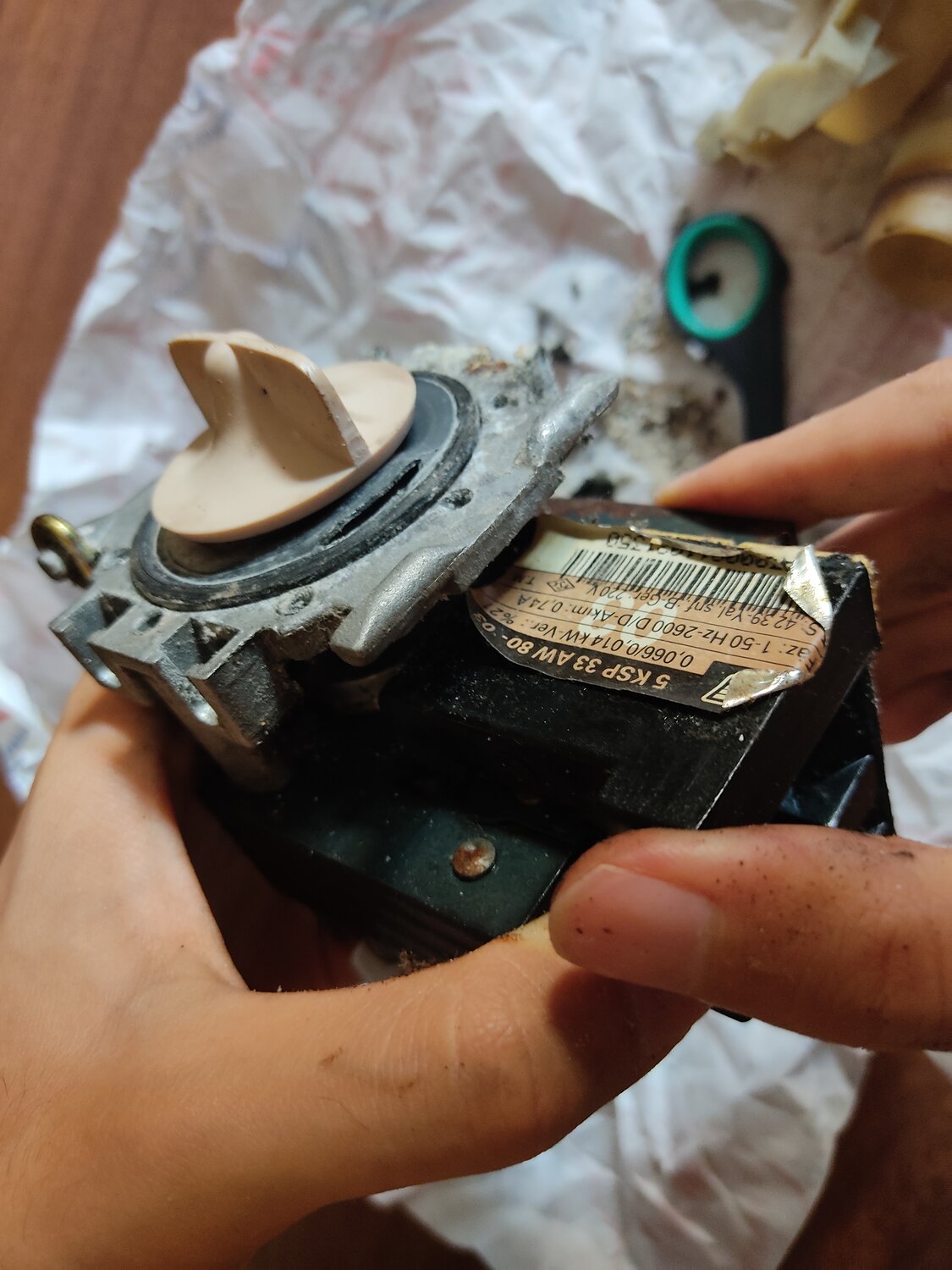

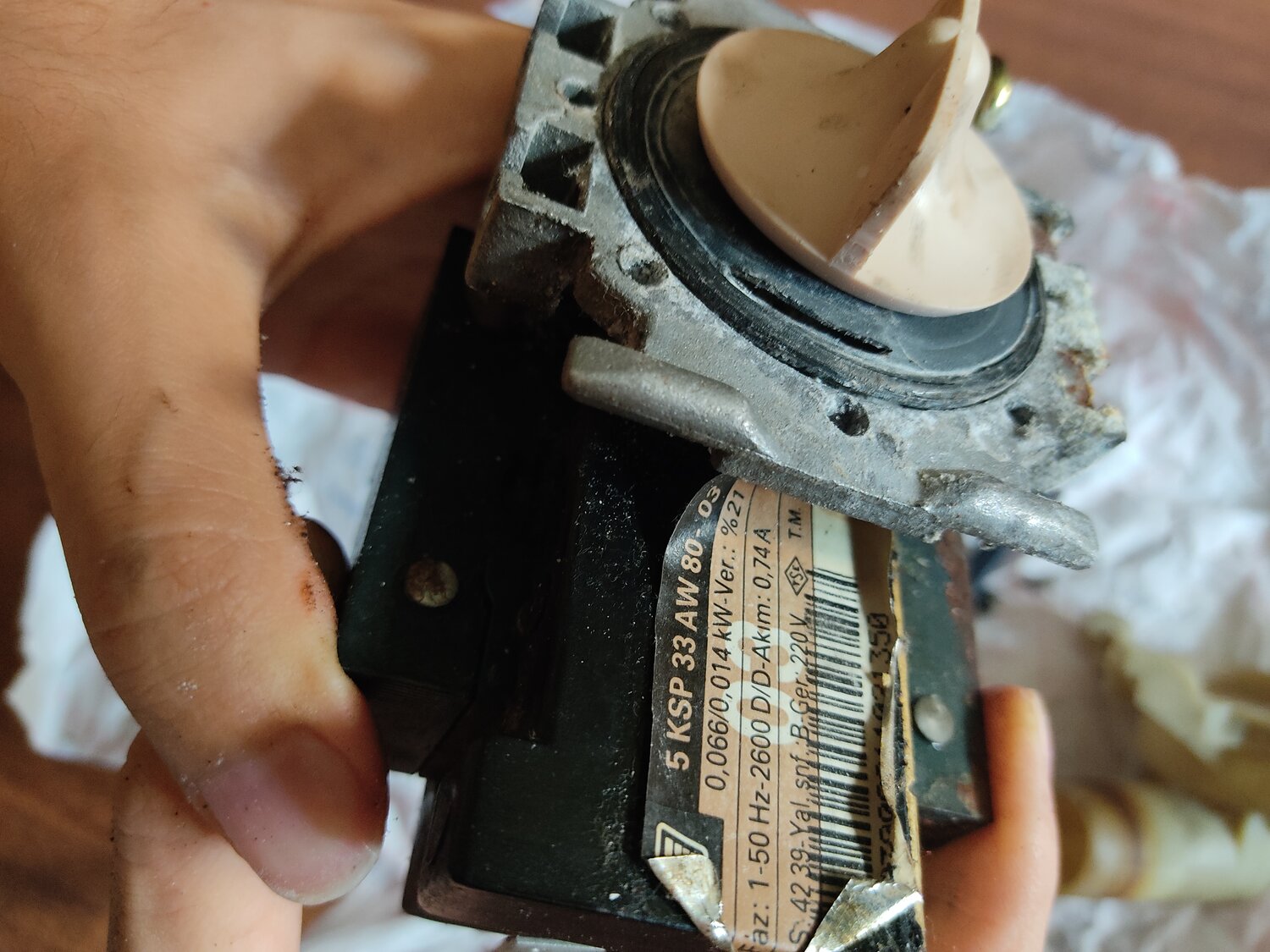

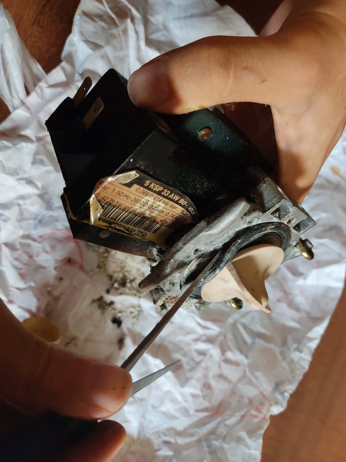

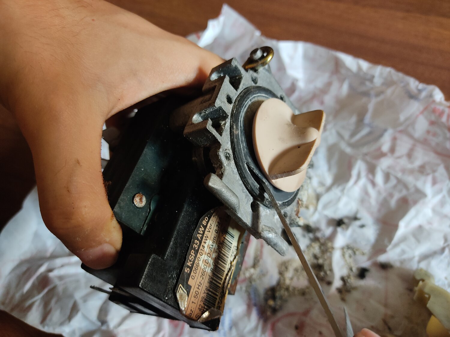

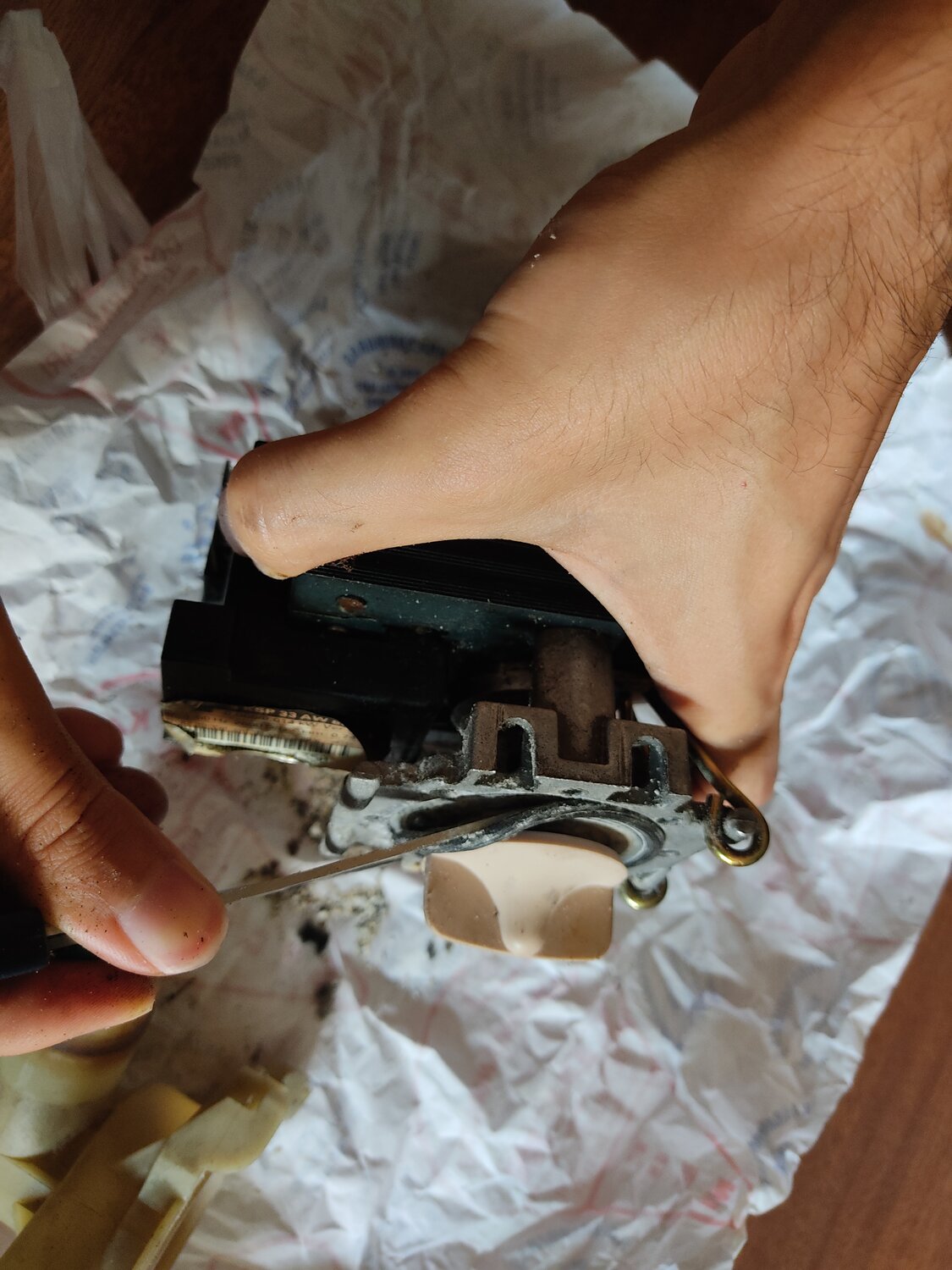

Merhaba bu foruma da önceden çamaşır makinesi problemiyle bulup kayıt olmuştum yine bu konuda işim düştü. Çok eski bir Arçelik 2200 makinenin tahliye motoru çalışmıyordu. Fark edince elle çalıştırmayı denedim makine çalışırken sürekli elle itince manuel olarak motor çalışmaya başlıyordu. Etrafındaki kirlerden ötürü mili sıkışmış veya paslanmıştır diye düşünüp wd40 ve bazı makine yağları denedim ama hiç yumuşamadı mili. Açınca gördüm ki suyu tahliye eden pervanenin altındaki conta delinmiş zamanla oradan su kaçırır olmuş. Bu güne kadar akan bir su görmemiştik ama deterjanlı su olduğu için ince ince sızarken contanın altını deterjan doldurmuş ve conta kabararak pervaneye sürtüyormuş meğerse. Bu yüzden mil yağlayınca hiç yumuşamamış.
Yenisi çok pahalı değil ama sağlam olduğu için halledebilirsem bunu kullanmak istiyorum. Bu conta satılan bir şey midir acaba? Aradım ama adını da tam bilmediğim için internette bulamadım. Her türlü tavsiyeye açığım sadece malum sıkıntıdan biraz acelem var bütün ustalarımın veya herkesin fikrini bekliyorum.​
Yapıştırmayı denesem acaba atar mı? Bir de yenisini alırsam çalışan motora yazık olacak diye üzülüyorum.
yapışmaz tutmaz zamanla motor yanıyor su teması kaçınılmaz.
git lastik tamircisine şamrel varsa onsan kes bir tane, ince gelirse 2 tane yap derby ile yapıştır kullan.
Bu lastik contanın amacı sanırım mil etrafından su sızmasını izole etmek. Bu tarz bir fikir benim de aklıma geldi ama bu sefer de mil kısmının sızdırmayacağının garantisi yok. Gerçi bu haliyle de mil nasıl sızdırmadan duruyormuş ilginç. Yarın bir iki dükkan gezeceğim olmadı yenisini alırım artık.
