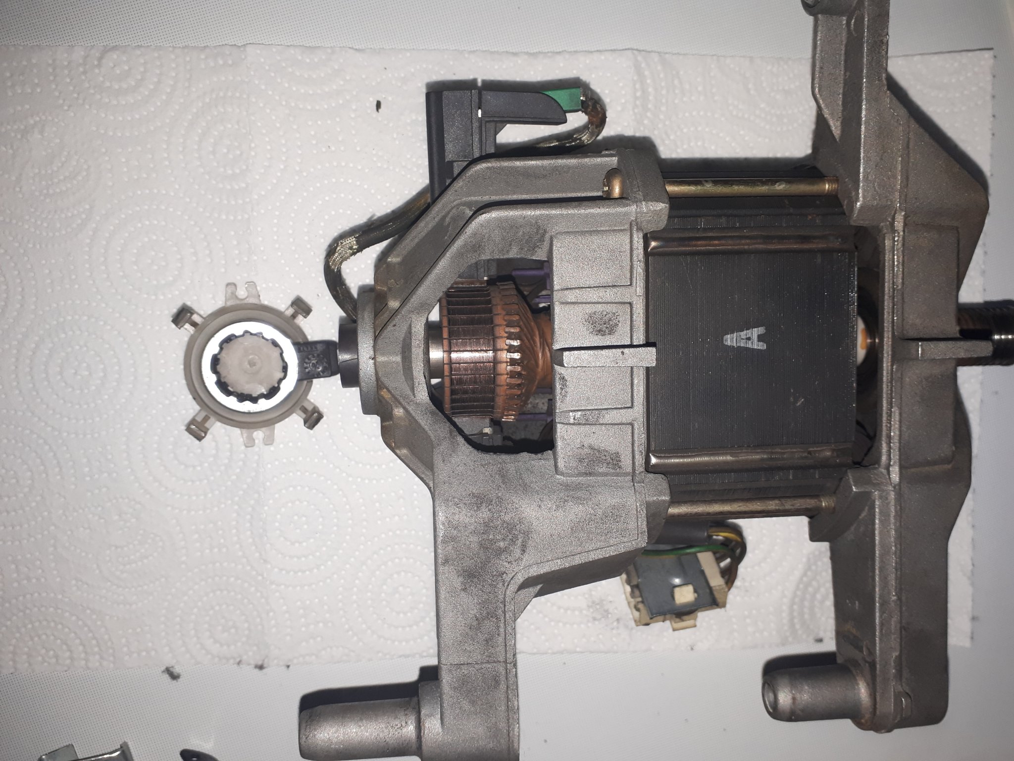

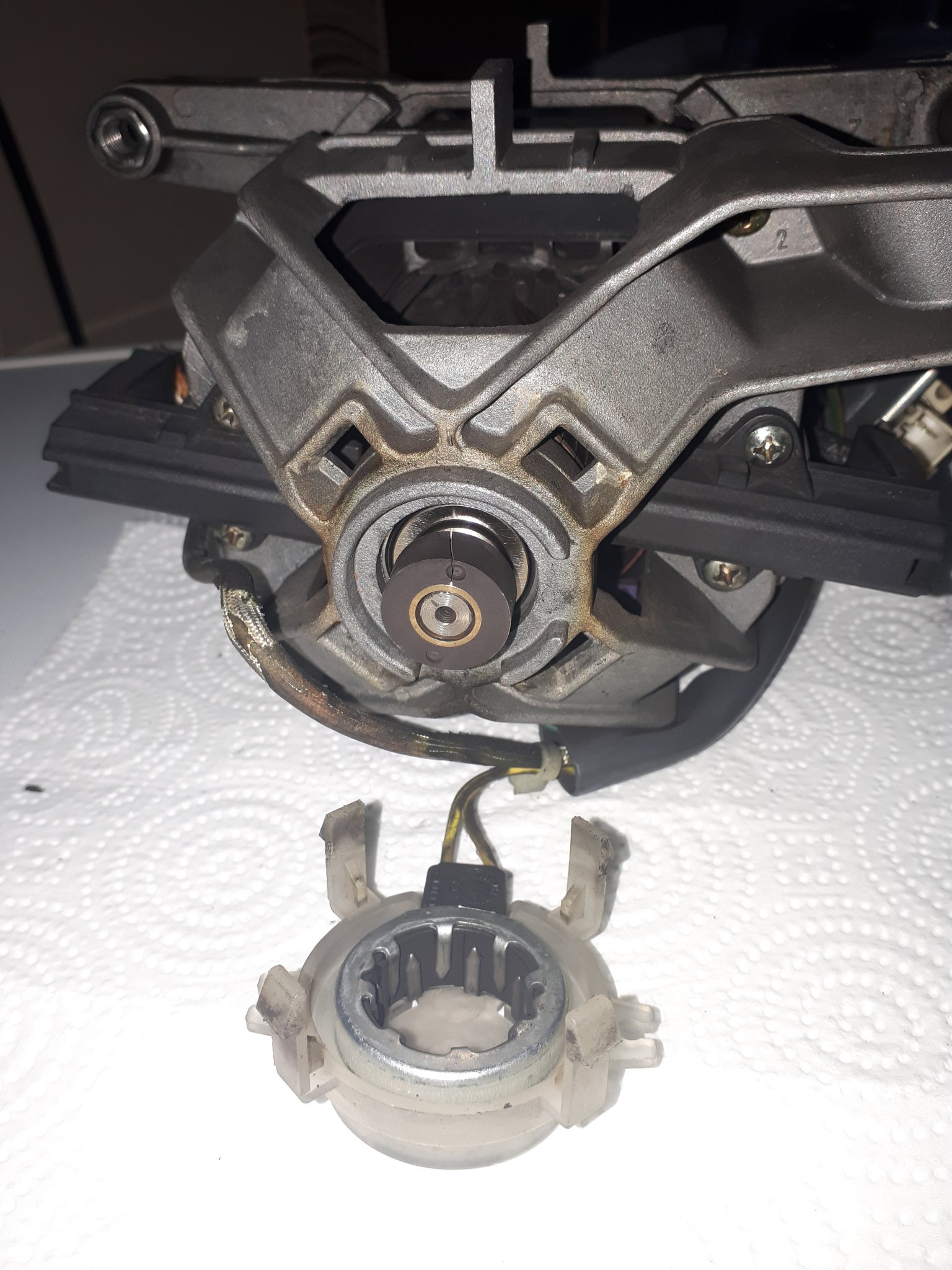

Arkadaşlar merhaba. Çamaşır makinemin motorundan bir çıtırdama, ark sesinin ve kıvılcımın geldiğini fark ettim. Kömürlerinin bittiğini düşünerek motoru sökerek kömürlerini değiştirdim. Tam bitmemişti ama sesin ve kıvılcımın oradan geldiğini düşünerek ben hazır sökmüşken değiştirdim. Değiştirdikten sonra özellikle sıkma hızında yine ses ve kıvılcım çıkardığını gördüm. Motoru tekrar söktüğümde motorun arkasındaki mil koruma kapağını da kaldırdım. Burada kömüre benzer siyah halka şeklinde bir parça var. Onun tek tarafının çatlak olduğunu gördüm.
Benim sorum bu kömüre benzer çatlak şey kıvılcım çıkarır mı?
Bu parçanın adı nedir? Nereden temin edebilirim? Kendim değiştirebileceğimi düşünüyorum.
Not: Bilyaların dönüşünde bir sıkma ve ses yok. Rulmanların sağlam olduğunu düşünüyorum. Teşekkür ederim

Tako mıknatısı adı, beyaz eşya parçacılarına veya servislere danışın.
