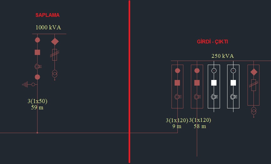

Selam basit bir soru soracaktım. Örnek 1600 kVa proje için. Bazı projelerde beton köşk içinde ;
trafodan önceki bölümde: trafo giriş+ ölçü hücresi + trafo çıkış hücresi + trafo koruma hücresi sonra trafo geliyor.
Başka projelerde ise trafo çıkış hücresi yok. Giriş+ölçü+ trafo koruma hücresi sonra trafo geliyor.
Sormak istediğim trafo çıkış hücresi olmadan trafo koruma hücresi ile trafoyu besleyebiliyor muyuz ? Yani neden bir beton köşkte trafodan önce trafo çıkış + trafo koruma hücresi + trafo iken başka bir projede çıkış hücresi olmadan trafo koruma hücresi + trafo şeklinde oluyor. Çıkış hücresi’nin görevi trafoyu beslemek değil mi? Neden bu olmadan trafo koruma hücresi ile yapılmış ?
Kemalcengiz Merhabalar;
Bir köşk içinde trafo çıkış ve trafo koruma diye iki ayrı hücre varsa trafo çıkış dediğiniz muhtemelen başka bir trafoya veya başka bir hatta gidiş olabilir yani tesiste iki trafo olabilir trafonun biri 630 Kva küçük olduğu için muhtemelen sigortalı trafo çıkış hücresi ile beslenmiş trafo korumada büyük trafo için röle ve kesici kombinasyonlu koruma amaçlıdır. Tek hat olmadan pek bir şey söylenemiyor.
Tek bir trafo için giriş hücresi+ölçü+trafo koruma yeterdir,
Fakat küçük güçlü trafolar için trafo koruma yerine sigortalı trafo çıkış hücresi de kullanılabiliyor.
Umarım anlatabilmişimdir.
Kolay Gelsin
Çıkış hücresinin olmaması ring şebekeye dahil edilmemesinden dolayıdır yani saplamadır
doğru ring hattı yoktu sanırım. Peki saplamadır derken o nedemektir acaba?
