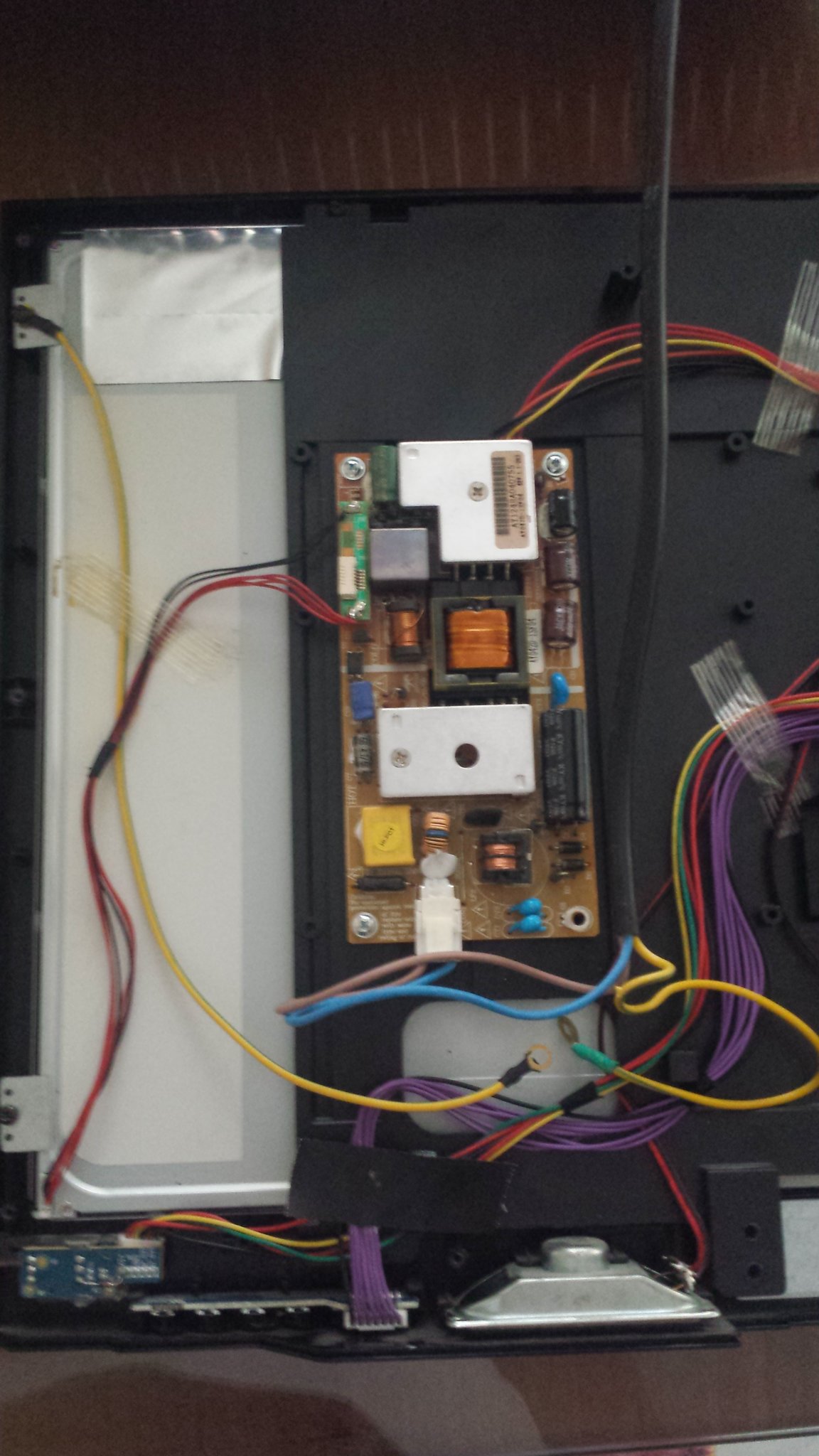

Panele giden kırmızı siyah kablolarda 12v var bu durumda panel mi arızalı

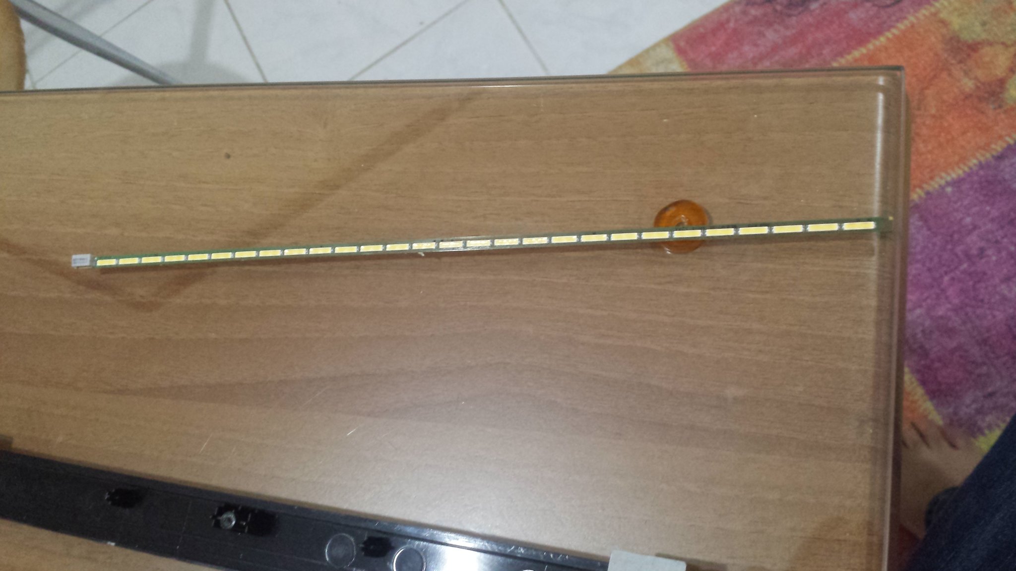

Aynen arka aydınlatma ledini söktüm nereden bulurum nette

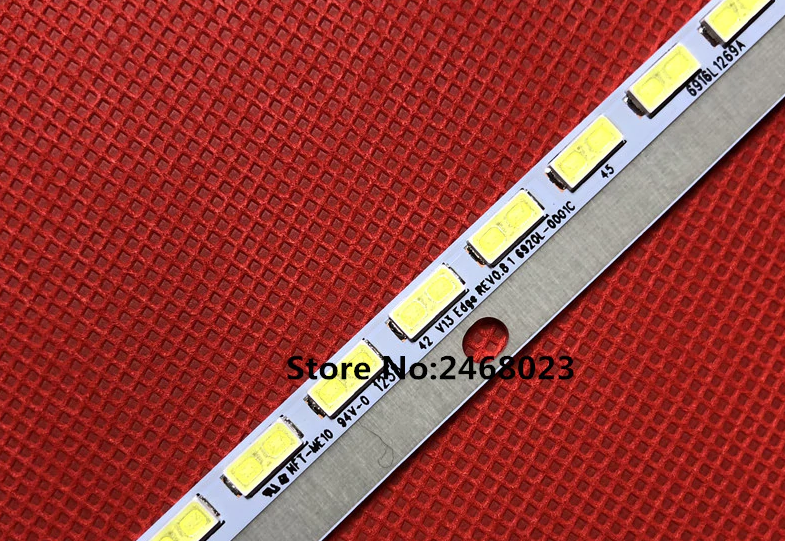

tv led bar ( fotosu ) olan üzerinde numaralar yok mu ?
örnek :
Numarayı buldum ;6916L-0734C / 215MJE REV 1.2
Arka plan aydınlatma ledi nin çalışma voltajı nedir ben 12v ölçtüm besleme kartının çıkış uçlarında voltaj normalmidir sizce??
