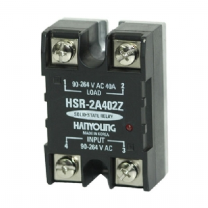

arkadaşlar başlıkta da yazdıgım gibi ssr ile bir h köprüsü yapılabilirmi bunun ömrü kararlılıgı nasıldır bunu deneyen yada bilen bir arkadaş varsa yazabilirmi şimdiden teşekkürler

yüksek amperli bi step motor kontrol etmek için kurucam transistörle yaptıgım h köprüsü işe yaramadı ya mosfet yada ssr ile kontrol etmeyi düşünüyorum

4.5 ampere kadar akım vermesini istiyorum transistörlerle 24v 3 amper çekmeye çalıştım motorlar çok zayıf torkta ve titreyerek döndü .bdx53c-bdx54c transistörlerini kullandım istedigim sonucu alamadım bende farklı alternatifler aramaya başladım ssr mosfetlerden daha pahalı geldigi için onu en son çare olarak düşünüyorum ama dediğiniz gibi yüksek akıma dayanıklı degilse hiç kullanmam
Solid state röleler gayet yüksek akımları anahtarlayabilirler. Aşağıdaki röle gördüğünüz üzere 40 amperi anahtarlayabilecek güçtedir. Piyasada bir çok çeşit röle bulunmaktadır.
Bence siz transistörü sürmekte sorun yaşadığınız için motorunuzdan verim alamamış olabilirsiniz. Kullandığınız transistör 8 amper 100 volt anahtarlayabilir güçtedir. ( Tabiki uygun şartlar altında)
