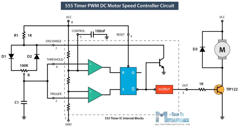

Pwm özelliği olmayan bir fan için hız kontrol devresi
Bu konu iki sayfa olmuş maşallah..
detaylar için..
https://howtomechatronics.com/how-i...dc-motor-speed-controller-using-555-timer-ic/
bu devrenin output u kaç volttur? yani 555 in 3. bacağından çıkan.
output frekansı nedir? nasıl değiştirebiliriz?

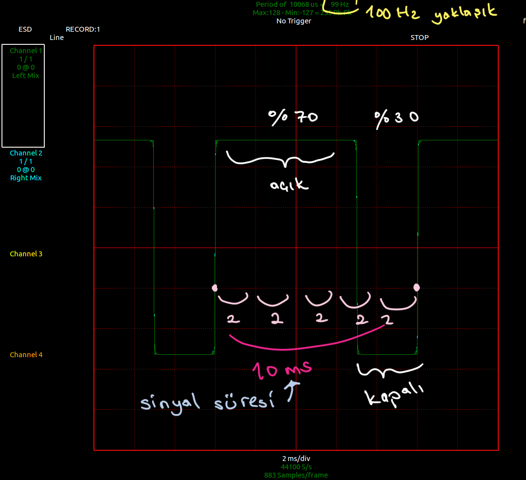

Sonuç olarak sinyalin doluluk oranı %70 yapıp 100Hz bir sinyalle fanı döndürebiliyorum.
Güç kaynağından gelen gerilim 15 volt. Normalde fan 12 volt. Biraz da yük altında çalışacağını düşünerek o kademeye getirdim.

Giriş sinyalinin bir kaç dirençten oluşan ilkel osiloskop üzerindeki görüntüsü de şu şekilde :

Devreyi board da kur eğer sıkıntı çıkmazsa sana PCB çizimlerinide atarım istersen. Kolay gelsin.

Evet biraz önce test ettim.
Şöyle bir deneme yaptım ilkönce sinyalin doluluk oranını %90 ayarladım. Tahmini her 5 saniyede %10 düşürdüm.
%10'da fan tamamen durdu. %20'de biraz kesikli kesikli ama oldukça yavaş çalışıyor. En uygunu %30 ila %100 arasında doluluk oranını ayarlamak olabilir.

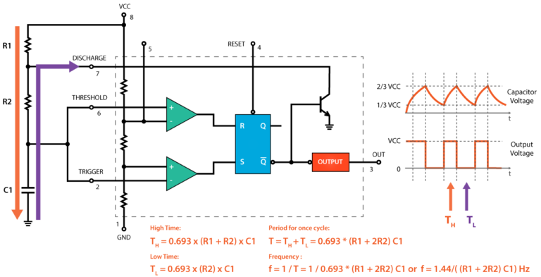

555 tüm devresi bu şekilde çalıştığında yapılacak hesabı buradan bulabilirsiniz.
Bir de burada sadece R2 direnci varken 555'in açık süresi her zaman kapalı süresinden daha fazla olacaktır. Bunu düzeltmek için R2 direncine paralel ve - ucu 6, + ucu 7 numaralı uca bağlanacak şekilde bir diyot takmak gerekir.
Bu durumda frekans aşağıdaki şekilde hesaplanabilir.
Frekans = 1.44 / ((R1 + R2) * C1)

2.si verdiğiniz linkteki siteyi inceledim. r1 ve r2 ve C değerleri ile değişimler gözleniyor. r1 veya r2 değiştirdiğimde duty ile birlikte frekans da değişiyor. bize lazım olan duty değiştirirken frekans sabit kalması lazım değil midir? frekansı ayrı duty si ayrı değiştirebilmeliyim.
çinden hem frekans hem de duty ayrı ayrı değiştirebileceğim test modülü aldım ama aylardır gelmedi. gelince test yapacağım.
fakat modül gelse de kendim mümkün olan en sade şekliyle 555 ile pwm modül yapmalıyım.
bu modülün frekansı ve duty si ayrı ayrı değiştirebilmeliyim.
Kardeş sana attigim devreyi kur çalıştır. Motorlar 20 30 kHz civarı frekans ile sürülür. Senin frekans sabit, duty ile oynaman lazım. Ayrıca yüksek frekans ayrı sorunlar oluşturur.
