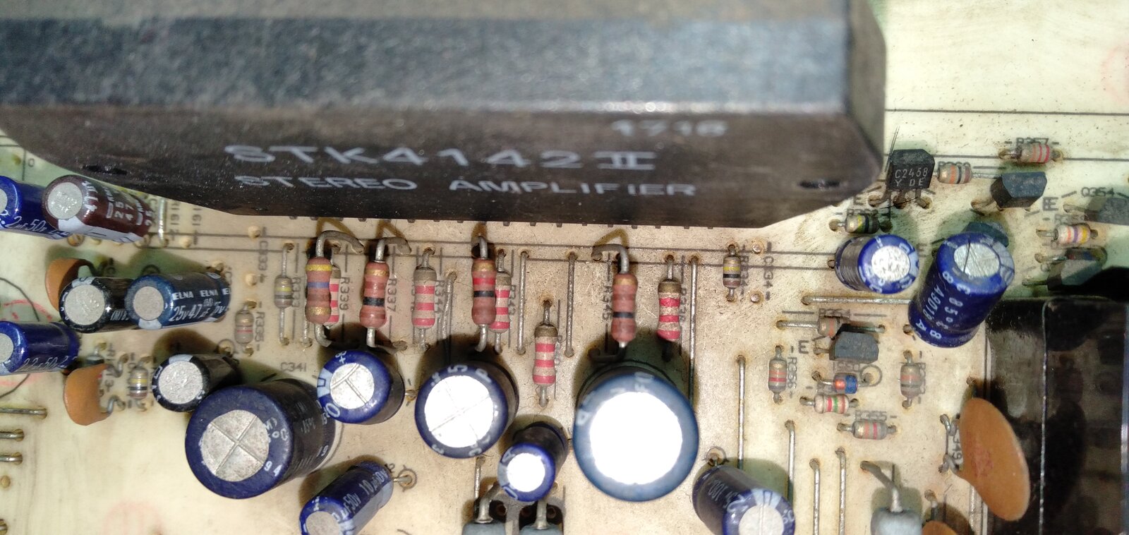

MERHABA PİONEER MÜZİK SETİNİN HOPARLÖRLERİNDEN ZIIII DİYE SES GELİYOR, SESİ KISSAMDA AYNI AÇSAMDA AYNI NE ARTIYOR NE AZALIYOR, HİÇ BİR ŞEKİLDE SES ALAMIYORUM. İÇİNDE STK4142 STEREO AMFLİFİER VAR , SAĞLAMLIK KONTROLÜNÜ NASIL YAPABİLİRİM BUNLA ALAKALIMIDIR.
Yardım rica ediyorum.

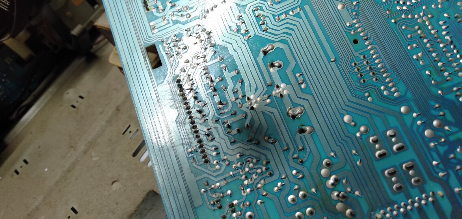

Çıkış katının altındaki kararma pek çok şeyi söylüyor. O civardaki parçalarda kararma varmı?
Üstadım kararma bana is lekesi gibi geldi. Daha dogrusu toz kir gibi.
Arkadaşımız kartı dışarı alıp bir toz fırçası ile hem kartın altını hemde üstünü temizlerse çok iyi olur.
Eğer çıkmıyor ise alkol ile temizlenmesi sonrası gözle kontrol edilmesini tavsiye ediyorum. Eğer kararma olduğu yerde soğuk lehim varsa kararma bu nedenle olmuş olabilir.
Temizlik sonrası kartı tekrar görelim.

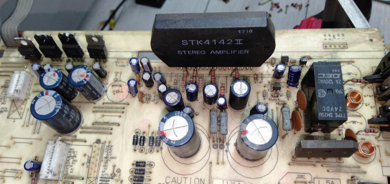

@kenwoodmax anlattıklarına göre çıkış katı arızası. STK nin yanında role olması bir koruma devresi olduğunu soyluyor. Ve çıkış katında sorun varsa neden hoparlörleri ayırıp çıkışı kapatmıyor. Velhasıl ilginç bir durum.
Konu sahibi arkadaşımızdan, varsa bir multimetre ile "DC mV" konumuna alıp çıkışları şasiyi baz alarak olcmesini tavsiye ediyorum. 100mV tan fazla DC gerilim varsa bile, hoparlörlere zarar verebilir.
STK nin dibindeki büyük direnclerin de ölçülmesi gereklidir. 4 adet 2,2 k ohm, 2 adet 1k ohm ve 2 adet 100 ohm dirençler doğrudan STK ile alakalıdır.

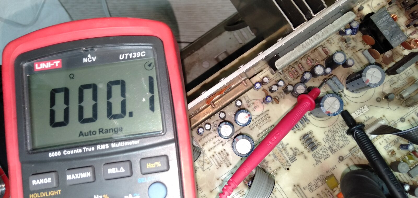

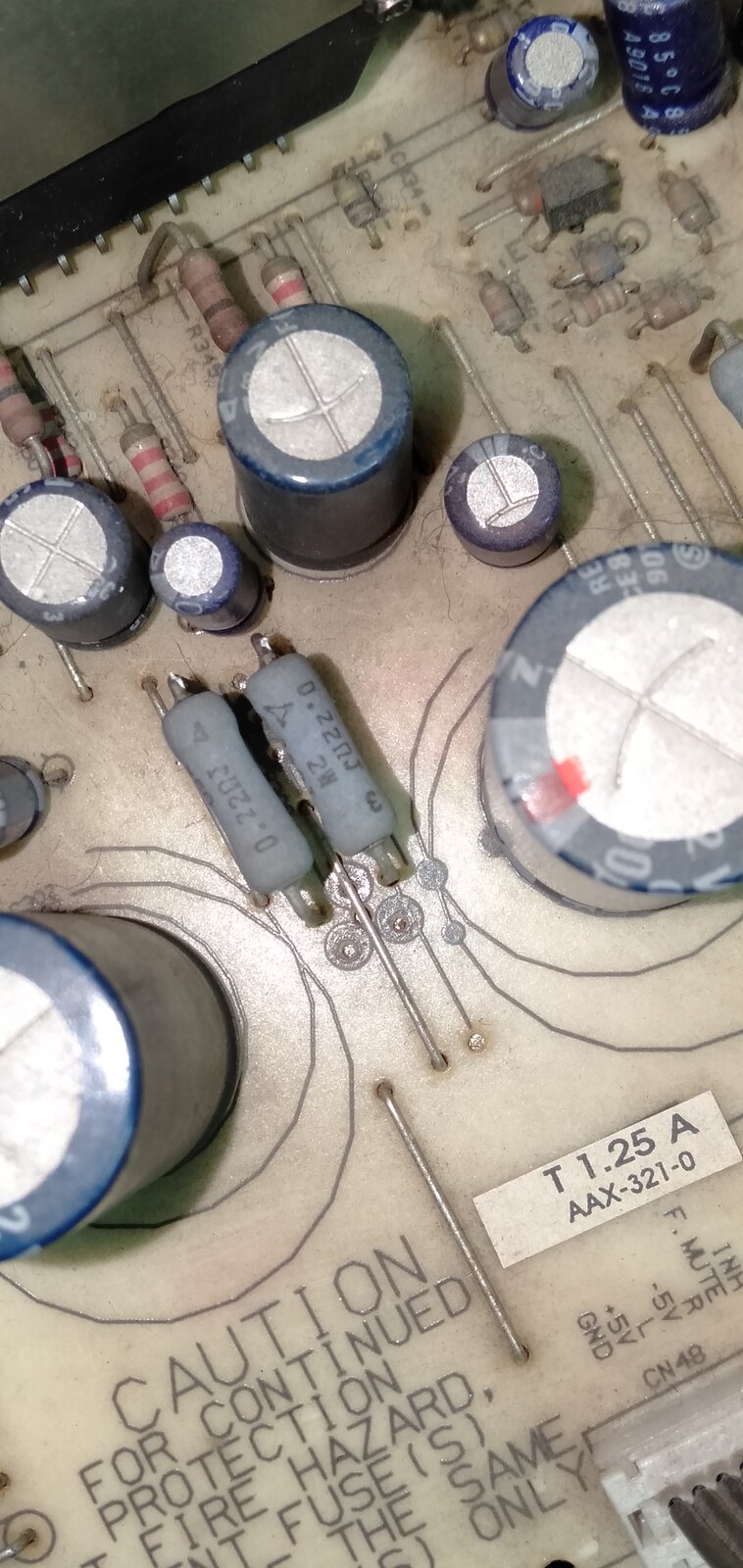

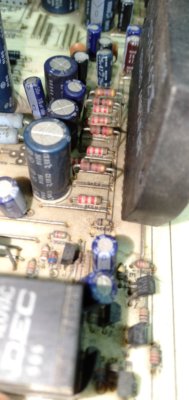

@olc technics DEDİĞİNİZ GİBİ 0.22 OHM DİRENÇLER KISA DEVRE,BUNLARI DEĞİŞTİRİNCE SORUN ÇÖZÜLÜR MÜ BİLMİYORUM,VE BU DİRENÇLER DİĞER DİRENÇLERDEN NEDEN FARKLI TİP OLARAK, SIRADAN BİR 0,22OHM DİRENÇ TAKSAM SORUN YAŞARMIYIM? TEŞEKKÜRLER YARDIMLARINIZ İÇİN.
    212.3 KB · Görüntüleme: 19
    215.9 KB · Görüntüleme: 20
O direncler arızalı değil değeri çok düşük. O yüzden kısa devre gibi görüyorsunuz.

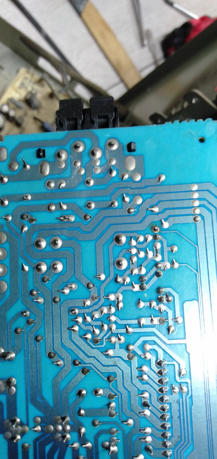

Kartın temizliklerini yapıp tekrar resim yükler misiniz? Hem üst hem alt.
O iki direnc sasiler arası paralel bağlanmış. Konumuzla alakalı değil.

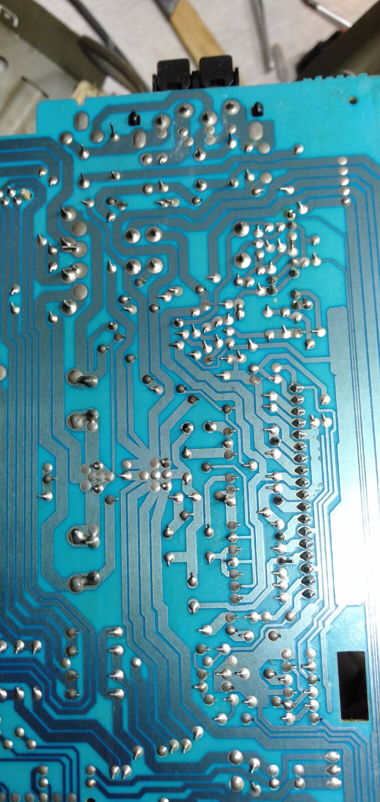

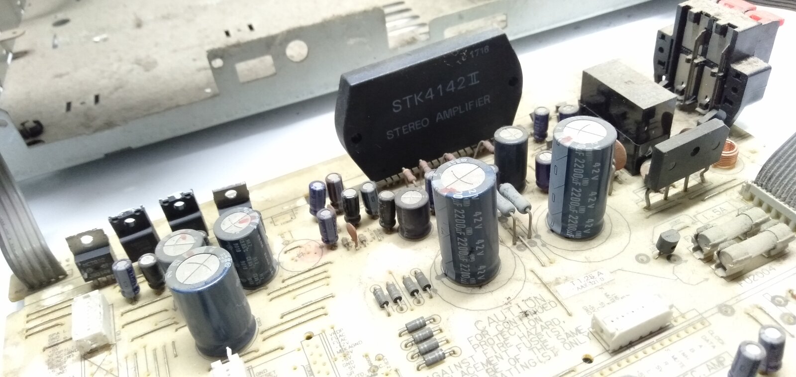

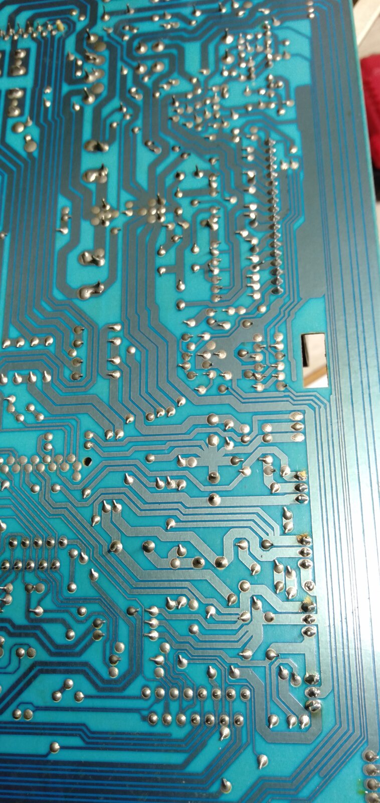

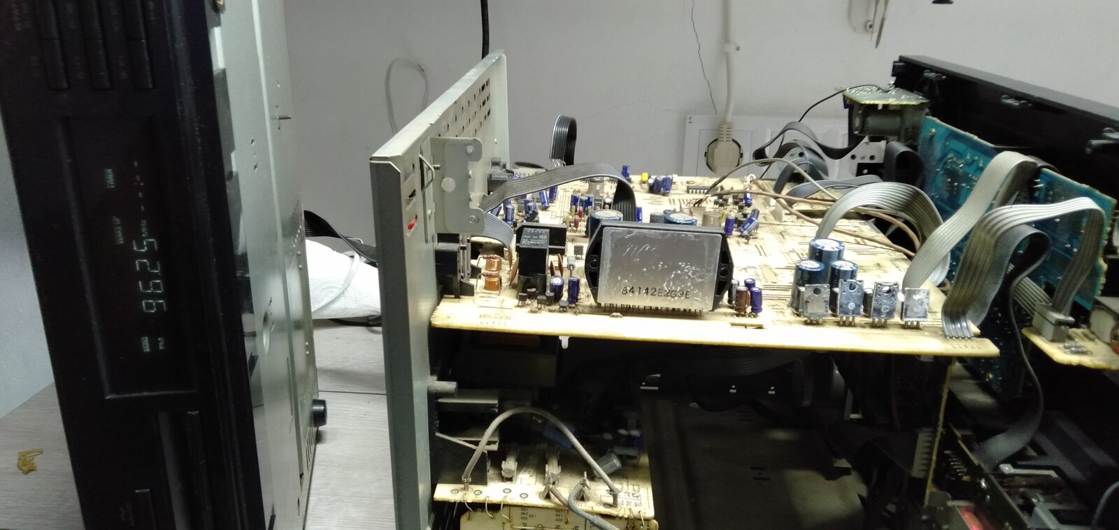

@serkan_48 temizliği yapınca kartın altındaki karartı gitti.Kondansatörlerde dirençlerde şişme vs gözükmüyor.Kartın yemizliğini yapıp fotoğrafını çektikten sonra kartı yerine taktım, önceden bahsettiğim zııııı diye ses geliyordu kolonlardan şimdi o da gelmiyor,hiç bir müdahale etmedim temizlikten başka.Potansiyometreyi azaltıp arttırıyorum,çıt sesi dahi yok.Temizliğini yaptım size havale ediyorum,desteğinizi rica ediyorum.Stk sağlamlık kontrolünü yapmayı bilmiyorum,bu nedenle size danışmak istedim,söz sizde ve @olc technics de. Şimdiden teşekkürler

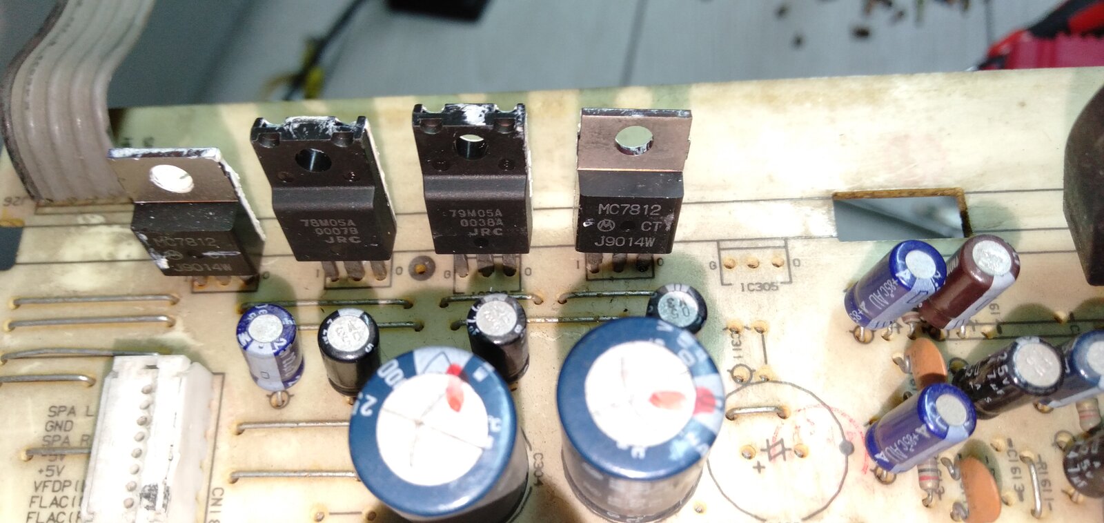

İlk uyarılarımız çalışma güvenliği.
Dikkatli olarak çalışmalısınız. Elektriksel bir cihazla çalışıyor iken çarpılma riski olan yerlerde gerekli emniyetleri alın. Ve yanınızda sizi gözetleyen biri olsun.
Ölçüme şu resimlerde bulunan üzerinde 7812 ve 7805 yazanlarla başlayalım. Ölçü aletinin siyah probunu orta uca ve kırmızı probu bir sağ ve bir sol bacaklarına dokundurun. Ölçümü dc voltaj ölçüm kademesinde yapın. Ve her biri için ölçümleri not alıp buraya ekleyin.
Ölçüm voltaj altında olacak. Bu nedenle kısa devre yapmamaya özen gösterin. Kısa devre ettirmeniz cihaza zarar verebilir.
Buradaki voltajı doğruladıktan sonra ana besleme ve stk beslemesine yönelelim.

@serkan_48 ölçümleri yaptım,buyrun.Voltajlar diplerde hep.
