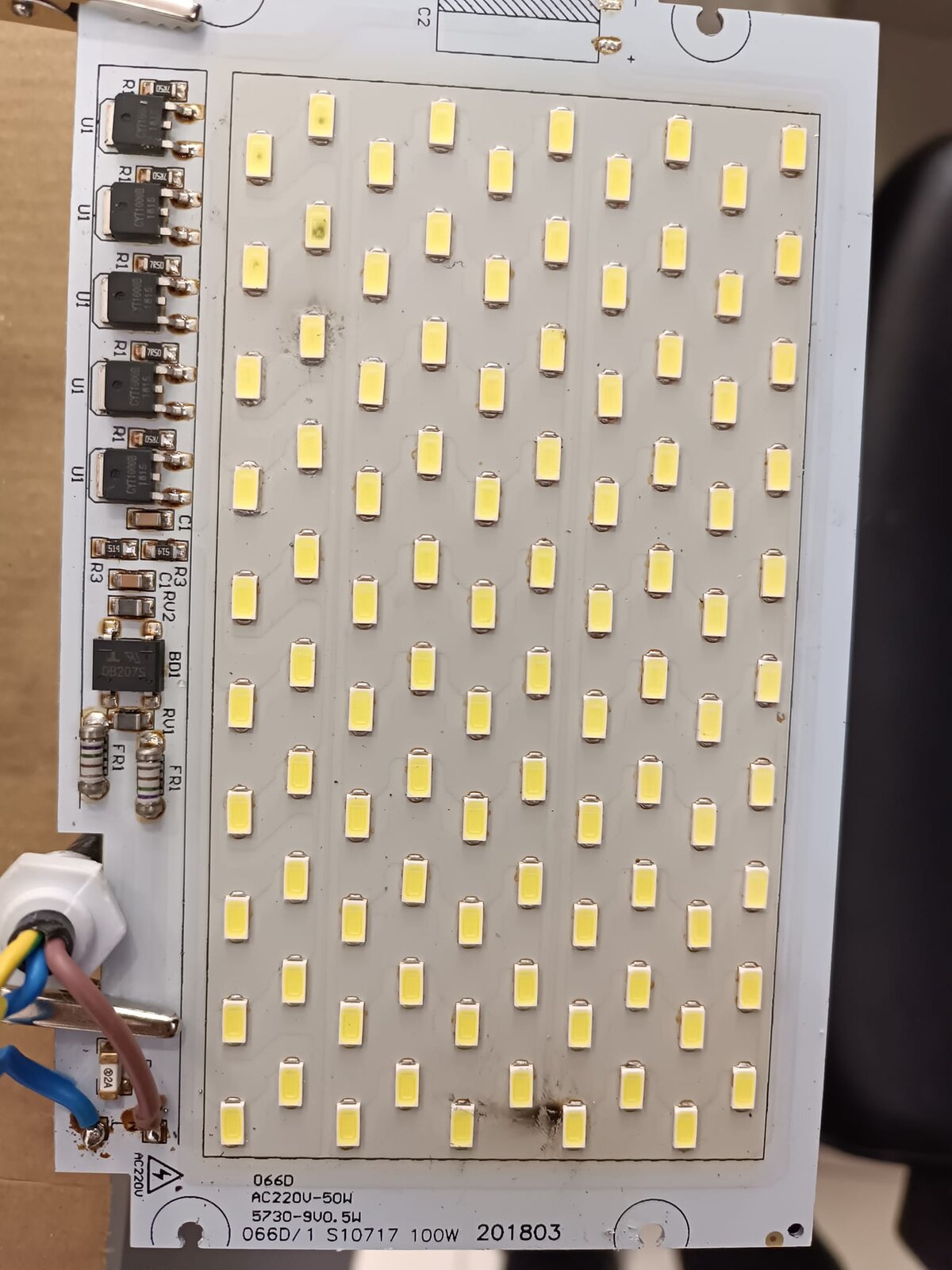

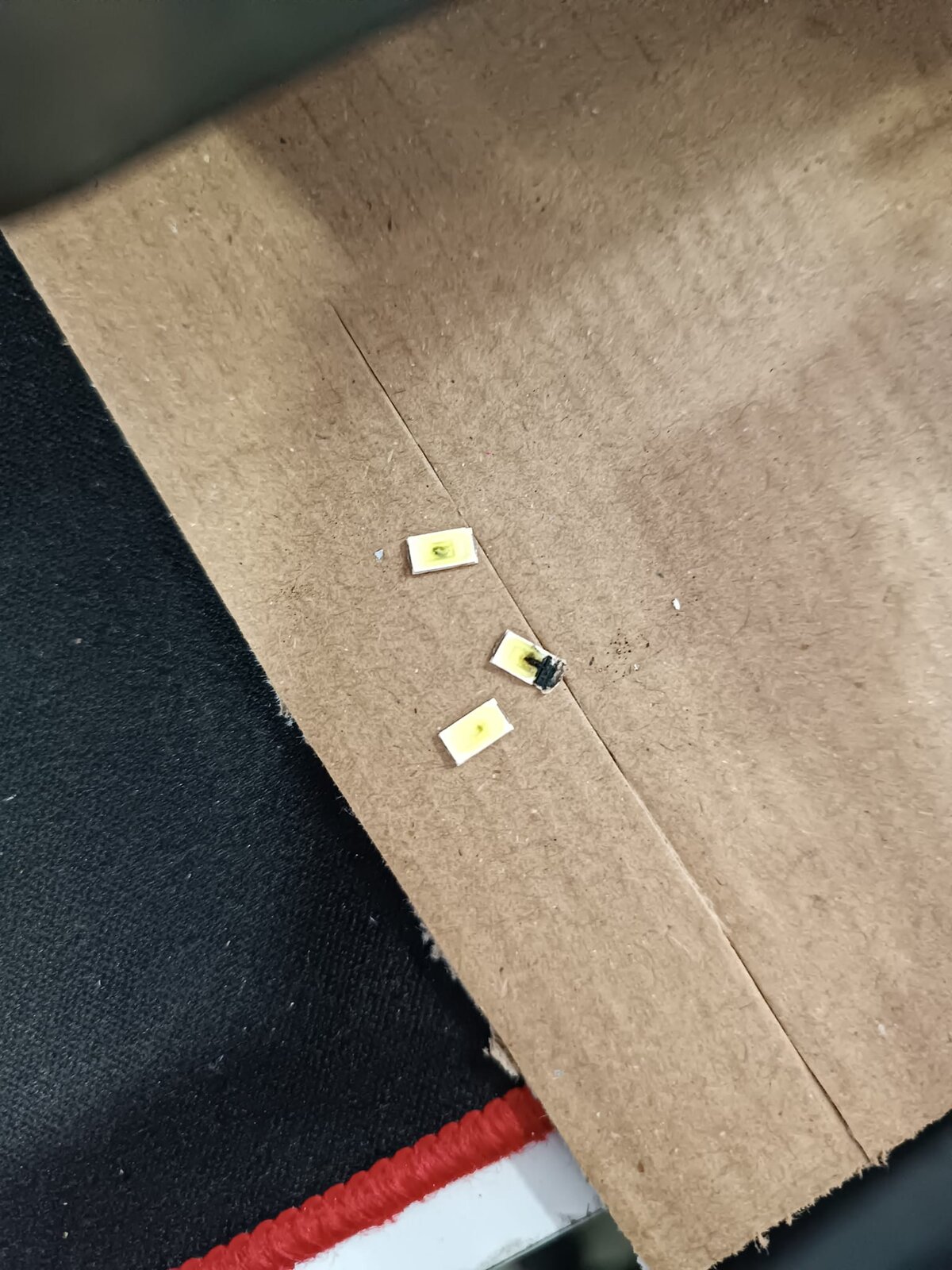

Kıymetli arkadaşlarım, görseldeki yanan ledleri birebir aynısıyla değiştiriyorum 2-3 dk çalışıyor sonra farklı kısımda 3-4 led grubu tekrar patlıyor. Sizce sorun ne olabilir.

Kart üzerindeki bütün dirençleri ölçü aleti ile kontrol ettiniz mi ? Voltaj regülatörü çıkışlarındaki voltaj değerini de kontrol edin . Çok dandik bir sürücü topolojisi var .

Yeni led lambaların sürücüleri çoğunlukla bu şekilde.

Sabit akım entegrelerinden birisi arızalanmış olabilir.

Led ler çalıştığı sürece ısınırlar ve ömürleri kısalır. iyi soğutulmaları ;
Sabit Çalışma gerilimi ve akımları komponentler tarafından devamlı kontrol edilmeleri gerekir.
Led lerin çalışmaları kendi başlarına bırakılamaz. Devamlı kontrol edilmeleri gerekir.
Resimde görünen akım kontrollü Led sürücülerden, arızalanmaları durumunda;
Ledler çalıştıkça ısınır, fazla akım çeker ve yanma/patlama durumu oluşur.
Elektronik komponentler bozulmaz/arızalanmaz diye bir durum yok.
Led lerden 1-2 tanesinin malzeme kalitesizliği veya ısı/aşırı akımdan bozulması serideki diğer led lere akım/gerilim yükü bindirir. onarımı yapılmazsa sıra ile diğer ledler de arızalanacaktır.

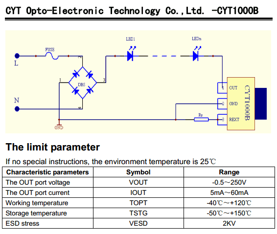

CYT100B Led sürücü entegrelerini kontrol edin.
https://datasheetspdf.com/pdf/938258/JXY/CYT1000B/1
https://datasheetspdf.com/pdf-file/938258/JXY/CYT1000B/1
