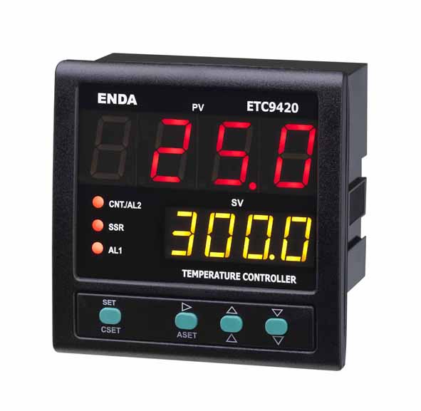

2- Sıcaklık kontrolünü yapabilmem ve gerektiğinde istediğim derecelerde ayarlayabilmek için bana yeterli termostat ve bağlantısı ne şekilde olmalıdır?
Böyle bir termostat işinizi görür.Bağlantısı da kolaydır.

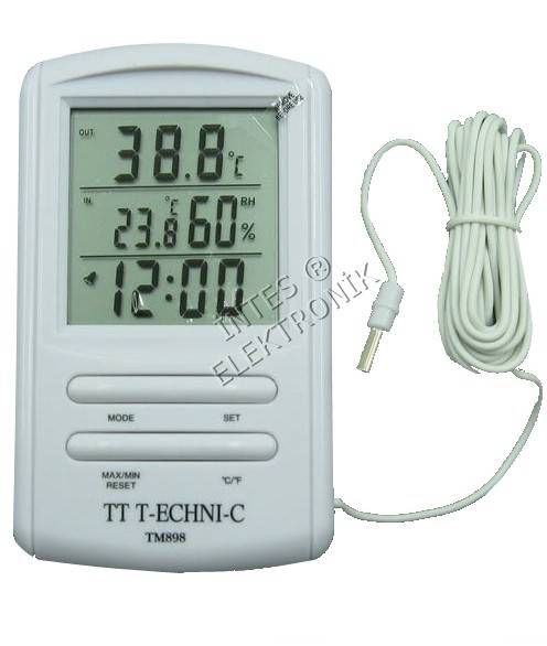

3- Oda içinde gerekli nem değerlerini alabilmem için nasıl bir sistem kurmam gerekiyor.
Nem ölçer bağlayıp içeride nemi ölçebilirsiniz.Ancak bu kutunun dibine bir miktar su koyarsanız gerekli nemi sağlarsınız.Nem kontrolü yapacaksanız bir devre kurmanız lazım.
