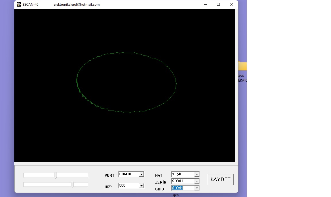

yazı yazmam biraz zaman alacak ek e bu işin amiral gemisi olan huntron cihazının kullanım kılavuzunu ekliyorum . Kendı tasarımımı bu cihaz referans alarak tasarladım ve çok çok yakın grafikler aldım.
aslıyüce elektronik ilgini çekerse pc de 6 v test gerilimli 30ma test akımlı 50 ve 250 hz frekanslı çift kanal tasarımım bitmek üzere .

Yazılarınızı okudum gayet mantıklı bir şekilde ilerliyorsunuz güven veriyor tasarımınız hoş lakin piyasadaki pro seviyesi cihazları yakalamak isterseniz 1v, 2.5v, 5v, 10v, 20v - 10Hz, 100Hz, 500Hz, 2Khz, şeklinde taramalara müsait olmalı locklama olmalı. Herkes aynı tip kartlara bakmaz sonuçta. Kimisi programlı fpga vs eğrilerine bakayım derken logic seviyesi ölçmek isterse sizdeki cihazda bu tarz ayarlamalar yapılamazsa bakılan kompenantı bozacağından hiç bir anlam ifade etmez. Siz daha iyi bilirsiniz elbette.

yorumunuz için teşekkur ederim.
istekleriniz çok pahalı cihaz özellikleri huntron protrack gibi benim amacımise fiyat performans.
Frekanslarda son kararim 80 hz ve 2khz e karar verdim . çokca bilinen markalar (huntron 2000, polar ,RE ,DT1000 vs) yakın grafik için .
tarama ve lock özelligi var.
5V ve altı test gerilimine ise inmeyi düşünmuyorum çünkü fiyat performans hedefim var . Ayrıca hedef tamirci kitlem güç elektronigi.
Ekran çıktısı olarak.:analog osiloskop
kendi kodlarım ile
windows PC USB ile
LINUX USB ile
raspery PI 3 USB ile
android USB veya wifi
VGA monitor
PAL video araç arka kamera monitoru
TFT ekran seçeneklerim var
