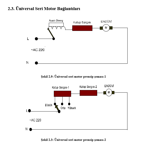

Merhaba Forum Dostları
Basit şekilde Katı meyve sıkacağının elektrik devresini çizebilirmisiniz.....
saygılar....
Meyve sıkacağında Ünüversal motorlar kulanılır bağlantı şeması aşağıda.
daha geniş bilgi için MEGEP dökümanlarından " elektrikli ev aletleri " diye ara.
