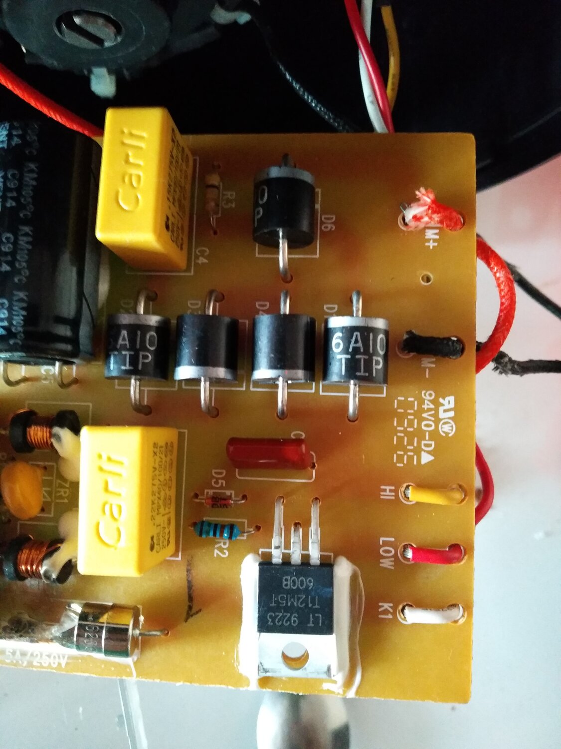

Merhaba arkadaşlar bosh marka katı meyve sıkacağımız var fişe takınca sigorta attı içini açtım. Diyotlar patlak. Diyotların patlak olması kısa devreye yol açar mı devrenin başka neresinde kısa devre olmuş olabilir.kondansatör sağlam
diyotları bu şekilde 1n4007 uyar mı
kaç watt o? o diyotlar 3A filan aynıusından al 4007 yetmez.6A galiba.
