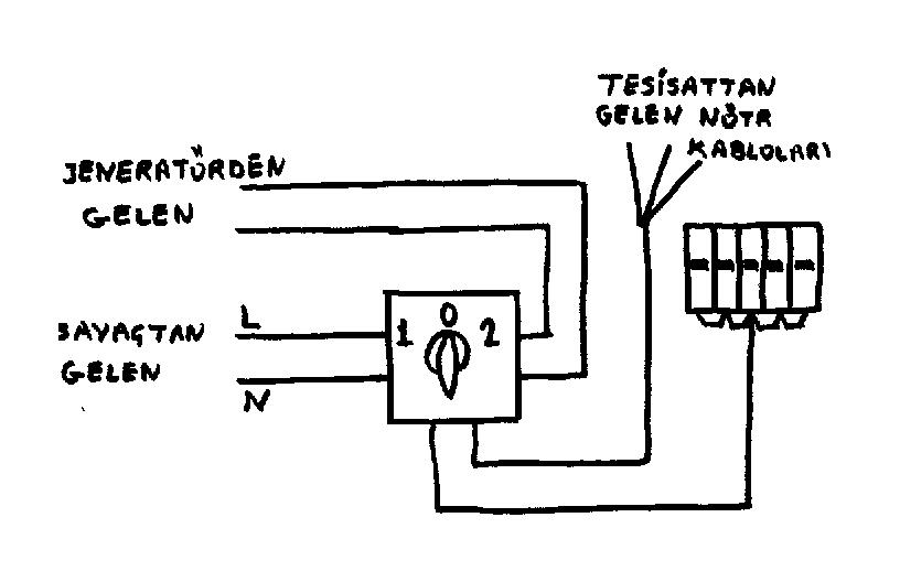

Abi ben jeneratörün üstündeki prizden elektrik versem eve sıkıntı olur mu .. jeneratörde 2 çıkışta neden faz var ne yapmak lazım nasıl bağlantı kurmalıyım
Tüm alternatif akımlarda olduğu gibi jeneratörler de ac akım ürettiklerinden, topraklama yapılmamışsa iki uç da canlıdır. Uçlardan birini jeneratörün şasesine ve oradan da toprak hat kablosuna (mevcut topraklama da olur sanırım) bağlamak gerekiyor. Böylece o uç notür haline gelir. Evlerimize gelen kablolar da o şekilde notür haline geliyor.
Ekli dosyayı görüntüle 14573Monofaze jeneratörü bir eve veya küçük bir işyerine bağlantı şeması aşağıda olduğu gibidir.
Sayaç çıkışından gelen faz ve nötr kabloları 2 kutuplu enversör pako şalterin girişine bağlanır. Jeneratörden gelen her iki kablo da şalterin diğer girişlerine bağlanır. Monofaze jeneratör çıkışında nötr bulunmaz. Her iki çıkışda elektrik vardır. Her iki çıkışın toplamı 220 v. olur.
Şalter çıkışları da sigorta dağıtım panosuna girer. Burada önemli bir nokta, nötr ve faz bağlantısıdır. Şalteri Şebeke konumuna aldığımız zaman nötr ve faz çıkışlarını iyi kontrol edip, öyle bağlamak lazım. Faz çıkışını sigortaların girişine, nötr ise tesisattan gelen nötr kablolarına bağlanmalıdır.
Topraklı prizlerde gerçek toprak yerine nötrden köprü yapılmışsa (sıfırlama) bu köprüler mutlaka ve mutlaka sökülmelidir. Jeneratör çalıştığı zaman nötr hattında da elektrik bulunacaktır. Bu durumda metal gövdeli cihazların gövdesinde elektrik olur.
