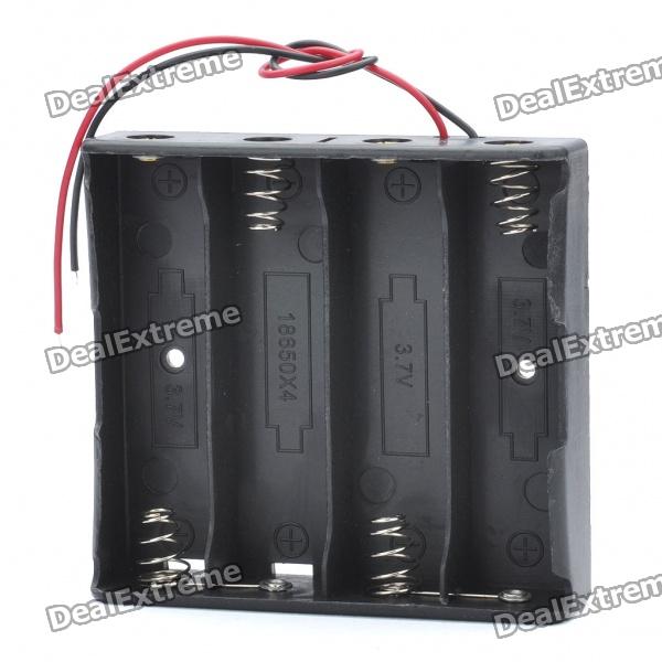

Lehim şart değil pil kutuları kullanarak deneyeceğim...

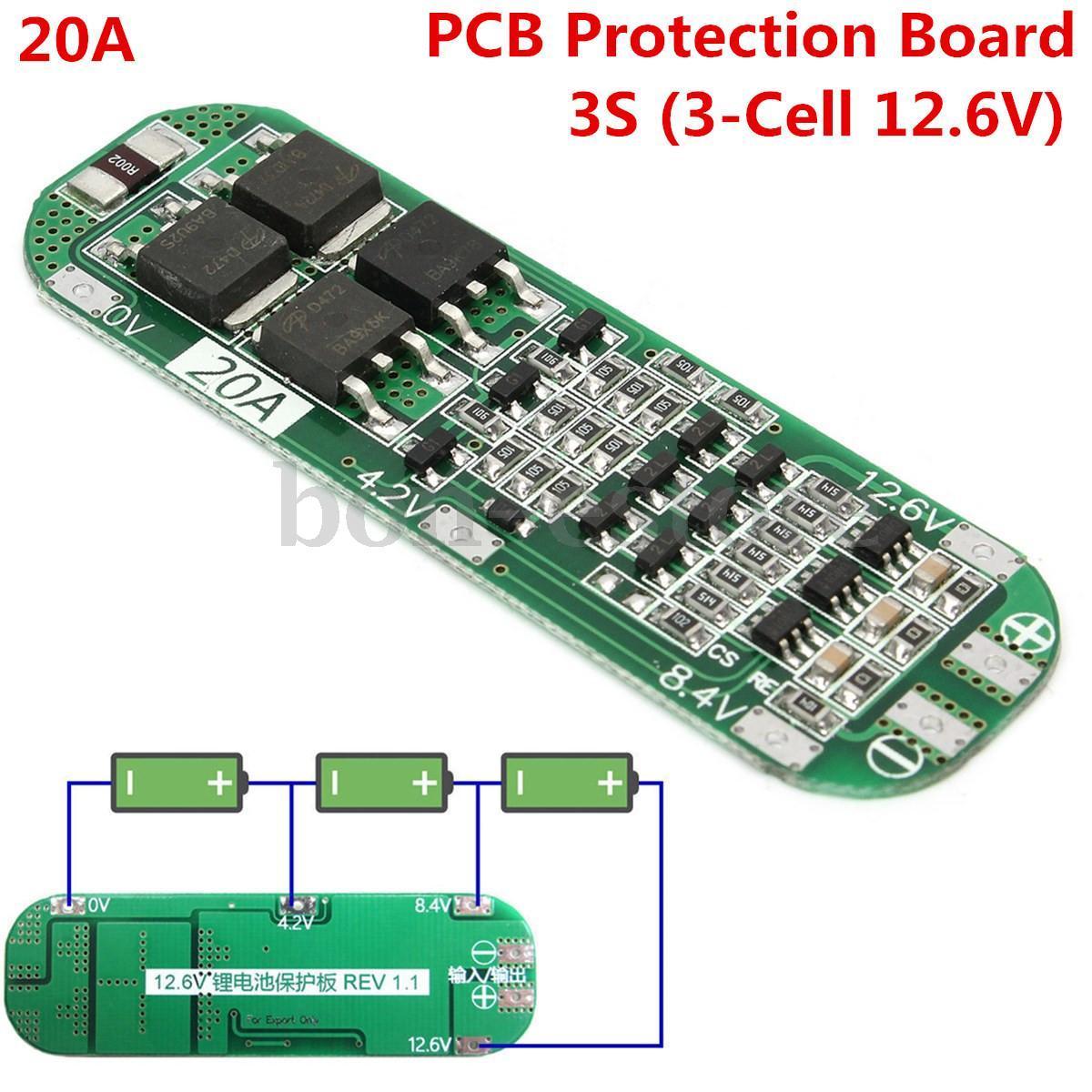

Serkan bey bende aynı konuyla ilgiliyim kepenk ustasıyım yani elektrik elektronikten anlarım 3 adet 18650 Lithium İon pili akülü vidalamaya bağlamak istiyorum ama 3 ünü aynı anda şarz edecek bir şarz aleti yapmak istiyorum sizde şema veya link varsa atarsanız sevinirim saygılar
Merhabalar,
Hazır almak isterseniz örnek şunun gibi ve benzer ürünler öneririm. 3 adet lityum pili seri bağlı şekilde her pili ayrı şarj edebilir. Zaten resmi görünce anlayacaksınızdır.
Gayet küçük bir ürün. Ancak pil grubunun içine sığdırmak biraz sıkıntı olabilir. Boşluk pek yok benim söktüğüm pillerin içinde. Ancak eski nikel pilleri söküp yerine lityum piller takacaksanız yeriniz açılacaktır. Hem cihaz hafifleyecek hemde gücü artacaktır.

ben bundan alıp akülü vidalamada kullandım. Şarjda sıkıntı yok da, vidalamayı 5-6 saniye çalıştırıp korumaya geçiyor... düğmeyi bırakıp tekrar basman gerekiyor..
bende bataryayı şarj etmek için ayrı bir giriş yaptım, pillerin çıkışını da direk batarya çıkışına bağladım. Yani şarj olurken devreyi kullanıyor ama vidalama kullanırken bataryaya direk bağlı....
Yaklaşık 1 yıldır kullanıyorum, şarjı çok bitirmezsen sorun olmuyor, şarj kontrolu için de küçük ekranlı voltmetre bağladım. 4 pilli sistem için güç 12v altına düşünce şarj ediyorum, piller dolu iken 16 küsür volt oluyor....
yaklaşık 5 akülü vidalamayı kurtardım bu yolla.
