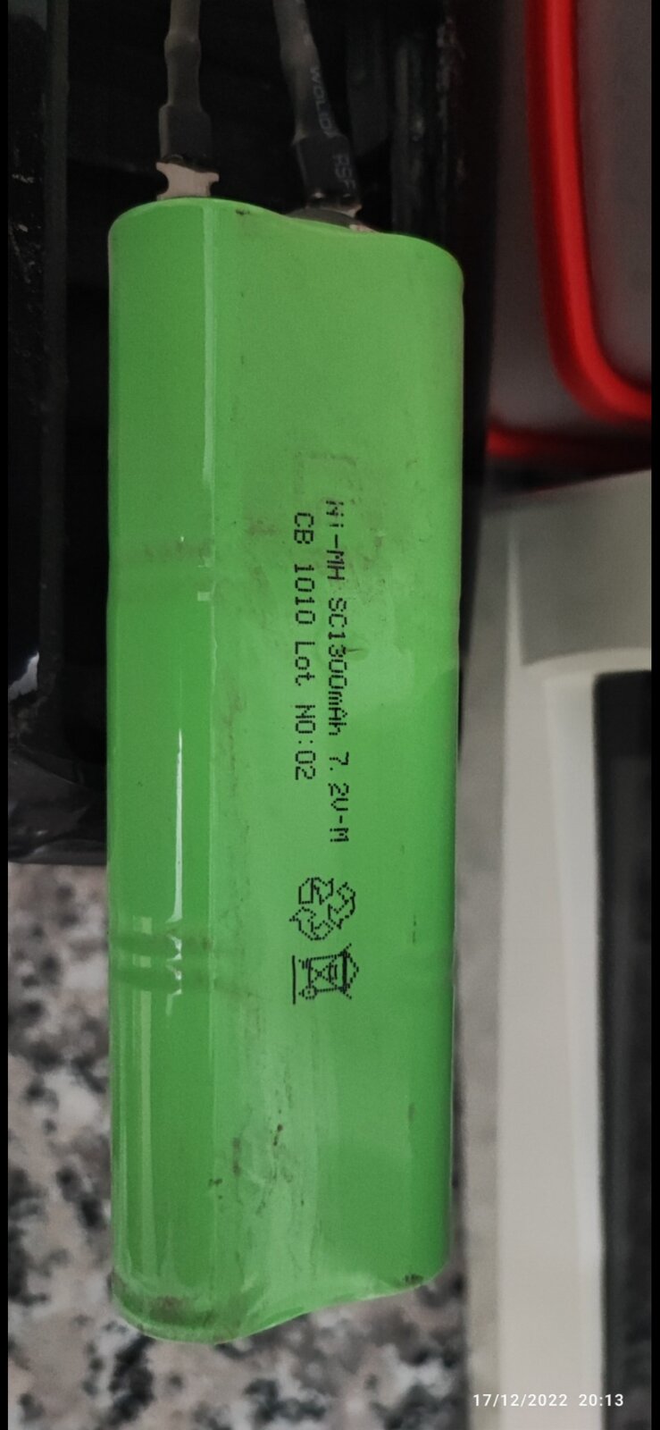

Selam arkadaşlar,
Elektrikli el süpürgesinin pili artık şarj tutmuyor bu pil yerine 2 tane seri bağlı li-ion 18650 pil kullansam sıkıntı olur mu?
Teşekkürler.
Ni-Mh pil 1.2 V tur. Tam şarjlı olduğunda 1.45V a yükselir. Sizin bataryanız 7.2V olduğuna göre 6 tane seri pil bağlı demektir. 6 tane seri pil tam şarj voltajı 1.45x6= 8.7V yapar. Lion pil 3.7V tur. Tam şarj olduğunda 4.2V a yükselir. Biraz tehlikeli pildir. Fazla şarja gelmez. İki adet lion pili seri bağlarsanız 4.2x2=8.4V yapar. İki pil türü arasında 0.3 V gibi bir fark oluyor. Sizin cihazın şarj ünitesi 6 adet ni mh pilin full şarj voltajı olan 8.7V a göre ayarlı olduğu için lion pilleride bu voltaja kadar şarj etmek isteyecektir. Bu durumda lion piller pil başına 0.15V gibi fazladan şarja maruz kalacak yani full şarjlı pil voltajı 4.2 den 4.35 e yükselecektir. Bu değer sorun olur mu? Ben herhangi bir sorun olacağını sanmıyorum. Lion pilleri 2S bir Bms ile bağlarsanız sorun olmaz ancak ben lion pillerden korkuyorum.
Hayır, olmaz, kendi güvenliğiniz için yapmamalısınız. NiMh ve Lityum pillerin farklı kimyaları, farklı hücre voltajları vardır ve farklı şarj yöntemleri/algoritmaları gerektirirler.
Arkadaşların yazılarına ek olarak uygun yeni bir şarj adaptörü ile birlikte bataryayı değiştirirseniz şahsi fikrim olur.
Yani yeni batarya , bms ve sarj aleti ile kullanıma devam edebilirsiniz.
Evet 2s BMS devresi ile birlikte olur. Zaten bu şekilde yapılıyor.
