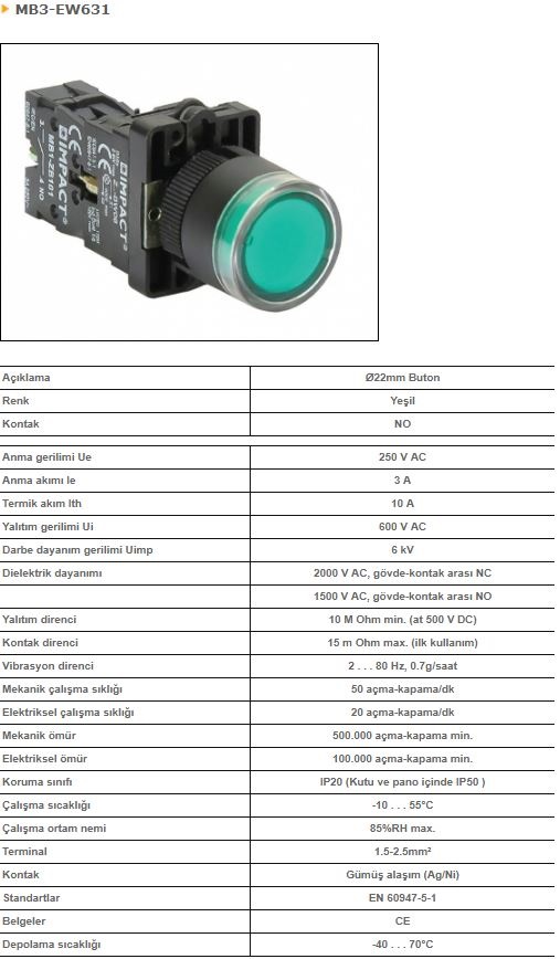

Merhaba ,
Elimdeki butonun teknik resimlerini ekledim.
Yanlış butonu aldım galiba:D
    108.1 KB · Görüntüleme: 113

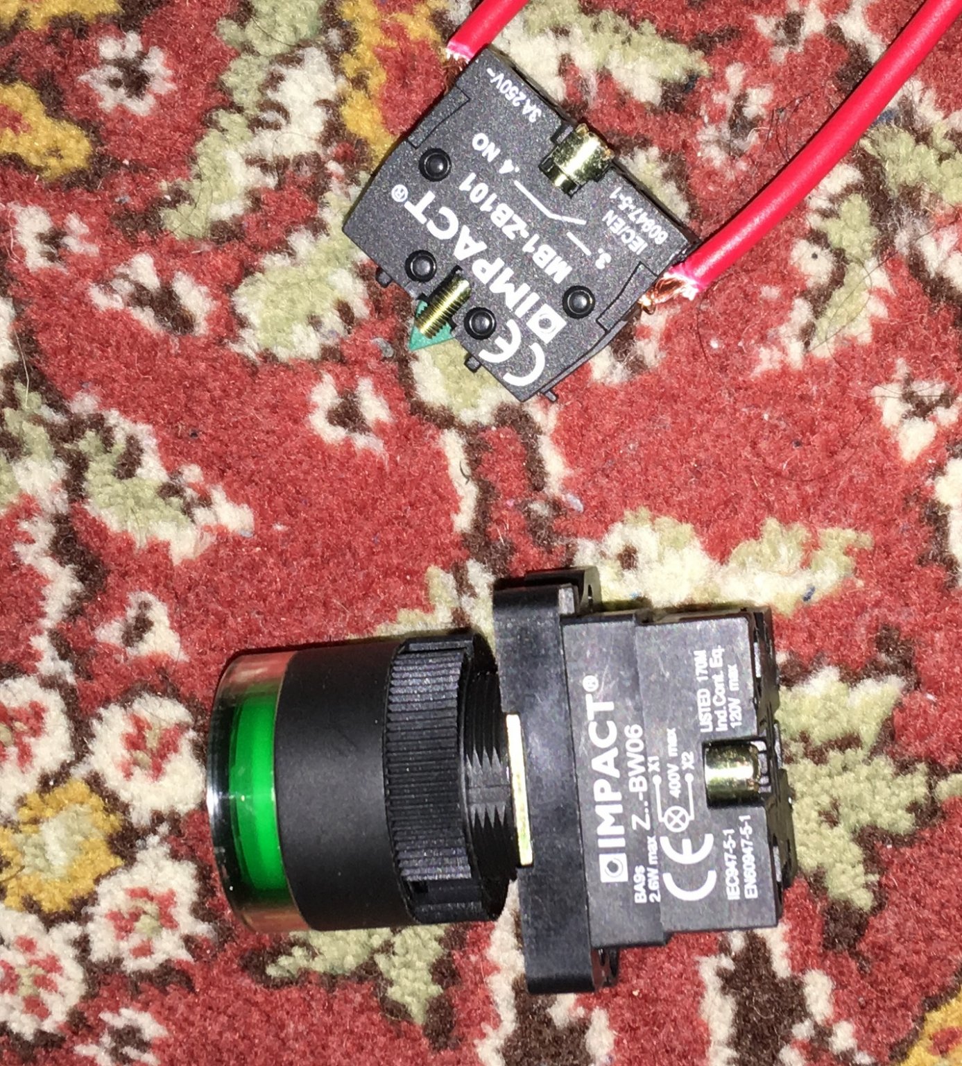

Dostum elindeki butonun fotoğrafını çekip atabilirsen daha iyi olur,burada sadece kontak bilgileri yer alır. İmkanın varsa sen elindekini ışıklı kısmın görüleceği gibi çekip yollarsan ona göre bakarız.
Bu görüntü umarım yardımcı olur..
    554 KB · Görüntüleme: 87

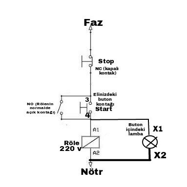

Butona basıp birakiyorsun lamba yanıyor. Stop butonuna basınca yada enerjiyi kesince de lamba sönüyor.
Devreyi veriyorum ama ekstradan stop butonu ve roleye ihtiyacınız olacak. Lambanın çalıştığı gerilimden emin değilim. İlk resimdeki 220 ile çalışıyor. Elinizdeki de ona benziyor ama tipi farklı
