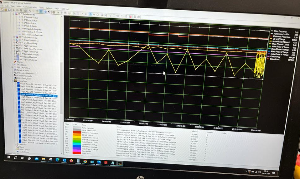

Selamın aleyküm usta danfoss VLT serisi FC 302 surucumuzde Earth fault hatası ile karşılaştık. Motordan şüphelenip kontrol ettik sorun yok motor sürücü arası kabloyu değiştik sorun yok toprak hattini yeniledik ve megerle ölçüldü yine sorun yok. Sürücü dün hiç arıza yapmadı bugün 2 kez yaptı aynı toprak hatasını. Separator var üzerinde 7500 RPM durması 30 dk yi geçiyor ve çok büyük üretim aksamasına neden oluyor sizce sorun kaynağı ne olabilir ?

Sürücü ve motor kaç kw sistemde dengesiz yük varmı . sürücü etiketini atarsanız daha iyi olur
akım sınırını aşıp o hatayıda veriyor olabilir mct 10 programını indirip bağlayın cihaza scop modunda bakalım anlık değerlere
alarm log u incelersek faydası olabilir(aşagıdaki görsel örnek bir alarm log grafiğidir)
topraklama ohmaj ı kaç aynı zamanda
mesela ekteki görsel gibi inceleriz çözüm bulmaya çalışırız
sürücü yeni mi devreye alındı çalışan bir sistemiydi

Cihazın kw değerini yazmamışsınız. Güç aralıklarına göre tasarım değiştiği için bir kaç farklı arıza malzeme olabilir. Genelde akım trafosu veya sensörleri arızalnmış olabilir. Bu trafolar ile güç kartı arasında kablo var ise değiştirin. IGBT arıza olsa sürekli yapardı. Ayrıca cihazın işlemcileirnin bulunduğu kontrol kartında arıza olabilir. Akım trafosunu değiştirin, hata devam eder ise kontrol kartını değiştirin.
Sürücünün kart yada herhangi bir aksamına biz mudehale edemeyiz servislerde pek yanaşmıyor 30 kW sürücüyü değiştirme kararı aldık bu yüzden herkese teşekkür ederim. İzmir'e yollayıp yedek olarak kullanacağız.
