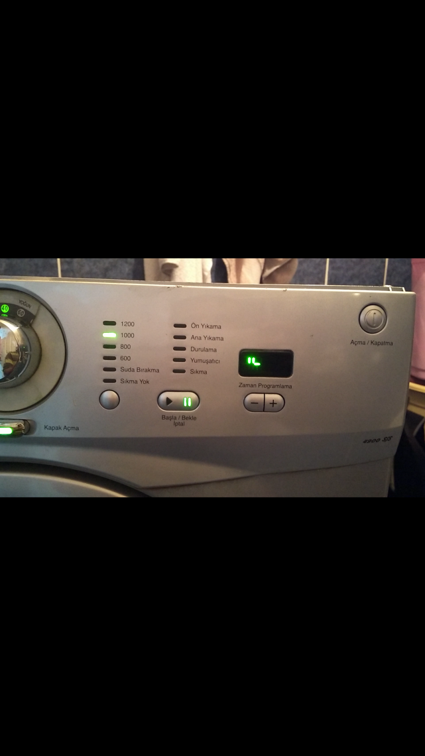

Merhaba, leydi 3440i makine var bende. Kendi kendine kapandı geri açma tuşuna basınca duman çıkardı, hemen kapadim söktüm. Açma kapama tuşunun ordaki soket erimiş. Düz elektrik bağlantısı nasıl yapabilirim. bu konuda bir yardımınız dokunursa çok sevinirim. tamir işinden anlayan bir arkadaşımız var. ona gösteririm en azından ne yapması gerektiğini,
tek program düz çalışsın yeter. Yardımlarınız için şimdiden teşekkürler
