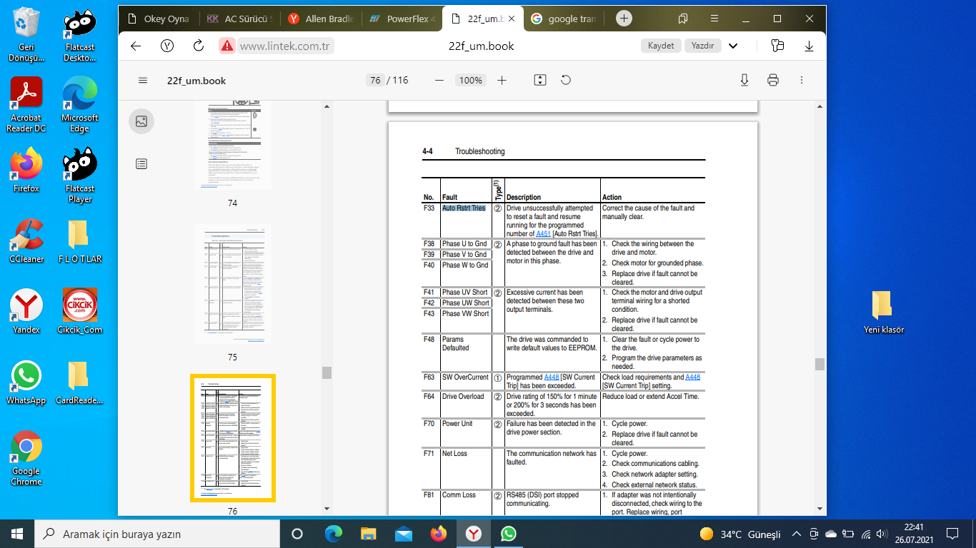

arkadaşlar yeni üyeyim.bu sürücüdeki hata kodunu nasıl kaldırabilirim veya silinebilirmi mesleğimi bu sektörde hiç yapmamıştım otomasyon plc öğrenmeye gayret ediyorum.ekranda görünen F 033 yanıp sönüyor

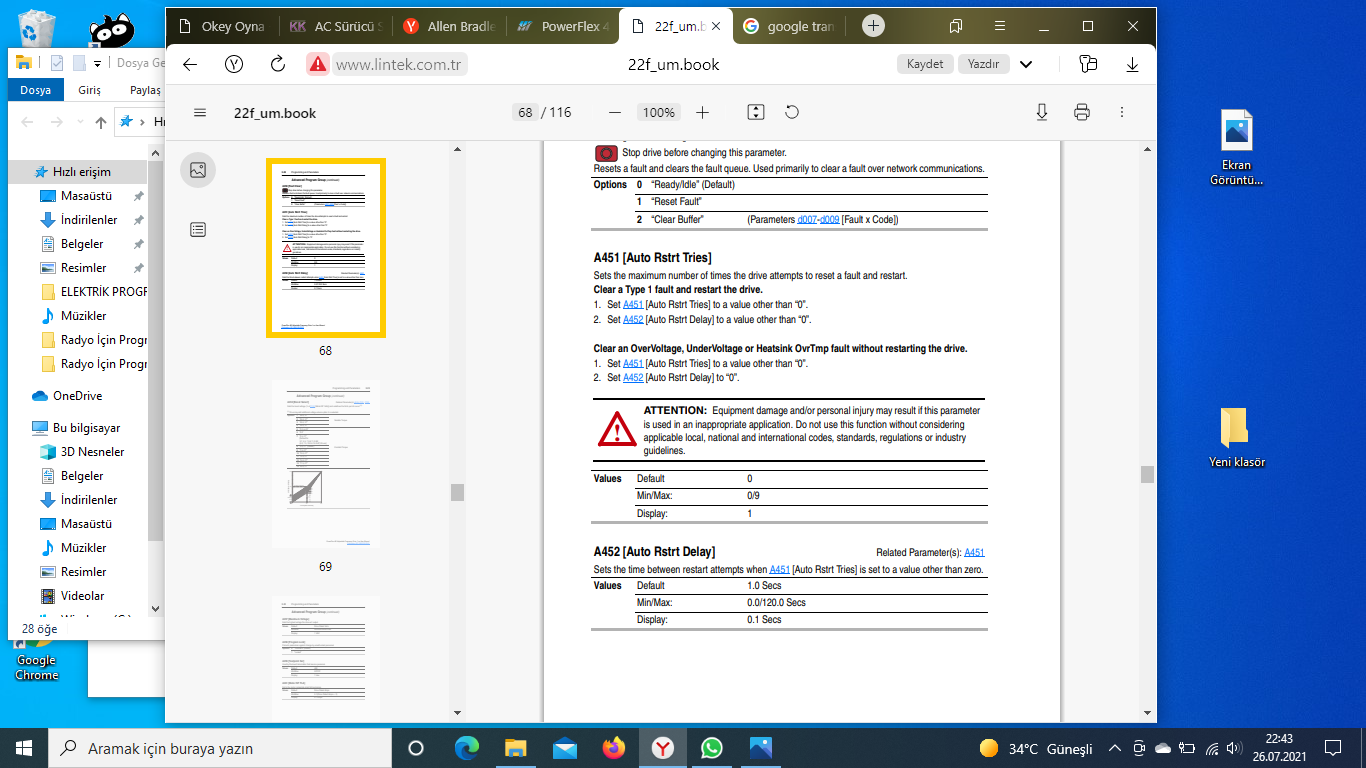

Otomatık restart arızası görunuyor. Parametre A451 ayarlayın..
