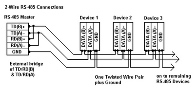

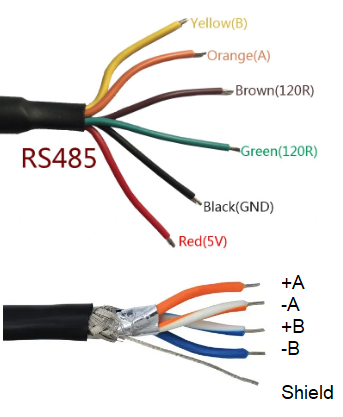

RS485 için sadece 2 kablo yeterli değil miydi?
Hayır, en az 3 iletkenli kablo lazım. A, B, gnd, ayrıca RS485 diferansiyel sinyal gönderme ve alma özelliğinden dolay +A,-A,+B,-B, Shield kullanılır, 120 ohm Terminasyon direnci ve voltaj (düşük akımlı) isterseniz 6 iletken gereklidir.

Hayır, en az 3 iletkenli kablo lazım. A, B, GND, ayrıca RS485 diferansiyel sinyal gönderme ve alma özelliğinden dolay +A,-A,+B,-B, Shield kullanılır, 120 ohm Terminasyon direnci ve voltaj (düşük akımlı) isterseniz 6 iletken gereklidir.
Ekli dosyayı görüntüle 103572

Anladığım kadarıyla temelde 2 kablo yeterli ek özellikler istiyorsak kabloyu arttırmalıyız sanırım.
RS-485 sadece iki kablo ile kullanılmalıdır..
GND bağlantısı yapmayınız. Bir taraftaki
şase parazitleri diğer tarafa da gider.
https://en.wikipedia.org/wiki/RS-485
teşekkürler kaynak ve bilgi için

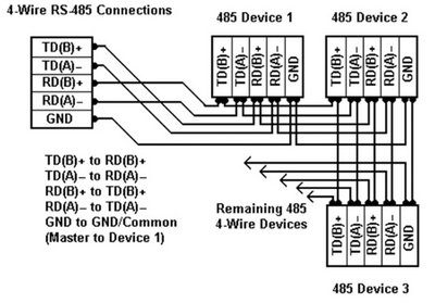

Hayır, sadece RS485 haberleşmesindeki adı "2 Tel" veya "4 Tel".
Ancak fiziksel olarak 3 iletken ve 5 iletken kullanılır.
Yani 2 iletken ile olmaz.
Bu iltkenler den biri "Transmit" Verici, diğeri" Receive" Alıcı olarak çalışıyor ve MUTLAKA 3. teli (veya 5.teli) GND, kullanmak gerekiyor.
(Üstelik bu kablolar herhangi bir kablo olmayıp "Twisted Pair" denilen "Burulmuş," bibirine satılmış olması gerekir.)
Ekli dosyayı görüntüle 103612
Ekli dosyayı görüntüle 103613

2veya 3 tel kullanicaksaniz telefon kablosu daha fazla ise eternet kablosu deneyin bence en uygun fiyatli ve en başarılı bu olur bence dış cepede kullanılacaksa eternet kablosu cat5 ve Cat6 larin outdoor olanları var
0.22 blendajlı kablo olmalı mesafe varsa . cros cablo kullanmalısınız . blendajıda sadece bir yerden topraklamalısınız . tek telli kablo kullanmaktan sakının .. çalışmaz demiyorum ama sağlıklı değil. doğrusu budur . haberleşme direnciniz 60 ohm olmalıdır . bu nedenle 2 ucuna 120 ohm direnç takarsanız hattın başına ve sonuna sistem daha sağlıklı çalışır . diyeceğim bu. gerisini nasıl isterseniz yapın .
valla garanti olsun diye 0.75 bile kullanabilirim.
