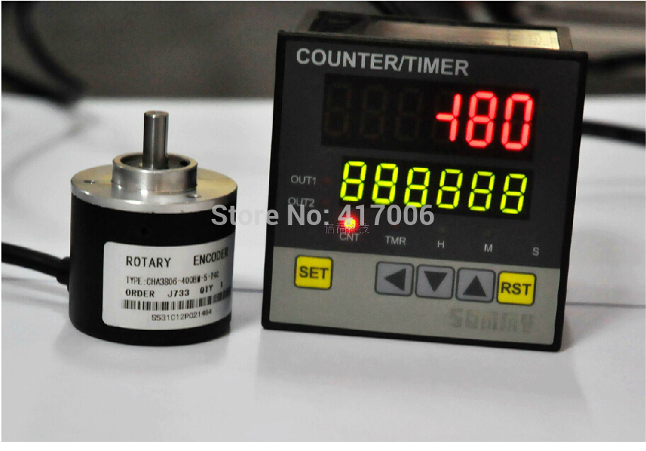

Siz otomatik umanda olarak yapmak istiyorsanız önerim şudur.
Tekerlekli rotary encoder ve hızlı sayıcı rölesi ile röleyi programlayarak röle çıkışına bağlanacak 2 zaman rölesi ile durum rahatlıkla çözülür.
High-precision-counter-meter-font-b-timer-b-font-with-400P-R-or-600P-R-encoder.jpg indir.jpg
Encoderi bandın uygun bir noktasına örneğin alt kısmına hafif bastırarak sabitle bant döndüğünde encoder tekeri de dönecek.
encoder rölesi ise şu şekilde programlanmalı 10 pulsten büyük ise röle çıkışı aktif 20 pulsten büyük ise sayıcı reset.
dolayısı ile 10 pulste 1 sinyal aldın. röle çıkışını ise zaman rölesi ne bağlayıp sinyal 5 sn den fazla geliyor yada gelmiyor ise çıkış ver ve o çıkışı hata olarak kullan.
fakat kuracağın devrenin kumanda beslemesi motor kontrolünde olmalı motor aktif ise kumanda devren aktif olacak.
zaman rölesine alacağın encoder rölesinin kabiliyetine göre gerek bile kalmaya bilir.
Umarım yardımcı olmuşumdur. iyi çalışmalar dilerim.
