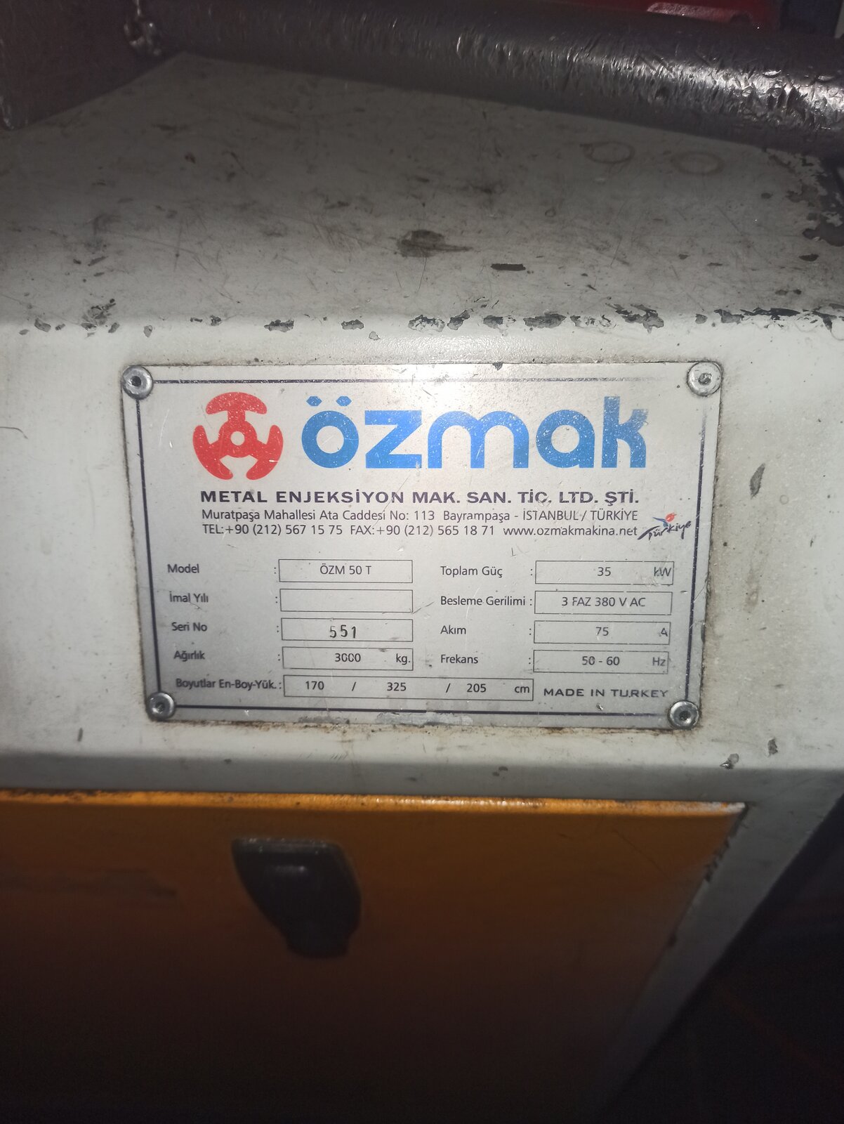

Elektrik ihtiyacı bu makinanın dükkanda sanayi elektriği mevcut 9kw elektrik var yeterli olur dediler elektrikciler sorun olmaz dedi sizede bir danışmak istedim
Cıhaz etıketı,37 kw. / 70 amper. Kolon kablosundan başlıyaraka, sayaç gücü, sıgorlatar, dagıtım kabloları vs, yenılenmesı gerekir.
