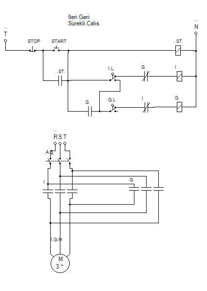

Merhaba iki devre hakkında yardımlarınıza ihtiyacım var
Birincisi bir ray üzerinde hareket eden parçayı limit anahtari ile yön değiştirmek istiyorum yani parça rayın sonuna geldiği zaman sınır anahtarına çarpacak yön değiştirip diğer tarafa dönmeye başlayacak sonuna geldiği zaman oradaki sınır anahtarına çarpınca tekrar yön değiştirecek bir start bir stop iki tane de sınır anahtarı var.
İkincisi ise yukarı da bahsettiğim parçayı aşağı yukarı düğmeye bastığım kadar motoru çalıştıracak yani düğmeye basınca parça yukarı çıkacak burdaki püf nokta düğmeye basılı tuttuğum süre kadar motor çalışacak parmağımı çektiğim zaman motor duracak diğer düğmeye basılı tutunca aşağı inecek bunda da sadece iki düğme ile çalıştırmak istiyorum ve bu motorun biraz yavaş çalışması lazım yani parça çok hızlı aşağı yukarı inmemesi lazım
Akım rölesi ve kontaktör kullanarak yapmak istiyorum yardımlarınızı bekliyorum teşekkür ederim yardımlarınız için.

aslında üzerinde bayağı çalıştım ilk bahsettiğim olayı normal düğme ile yaptım fakat düğme yerine sınır anahtarını yerleştiremedim çünkü stop düğmesine basmadan diğer yön düğmesi aktif olmuyor
ikinci bahsettiğim aşağı yukarı olayında çabaladım ama yol alamadım :(

ilginiz için teşekkür ederim ama anlamaya çalıştım fakat pek birşey anlamadım.
araştırmalarım sonucu şöyle bişeye ulaştım tam olarak aradığım şey sanırım ama emin olamadım.
aşağıdaki şemada bir motorun sürekli ileri geri çalışması var .
St- start kontaktörü.
İ- ileri kontaktörü.
G-Geri kontaktörü
İ.L- ileri sınır limit siviç.
G.L- Geri sınır limit siviç.
bu ilk isdediğin devre bıkere starta basınca sureklı ılerı gerı yapıyor takı stop butonuna basana kadar ekts programı ile gorsel oarank gore bılırsın nasıl calıstıgını
Sayın.devil190795 çiziminiz görsel olarak çok güzel özelikle limit siviç ve motrun hareket etirdiği parça.
bunu EKTS de nasıl çizdiniz açıklarsanız veya doküman varsa burada yayınlarsanız sevinirim. benim gibi bilmeyenlerde öğrenmiş olur.
