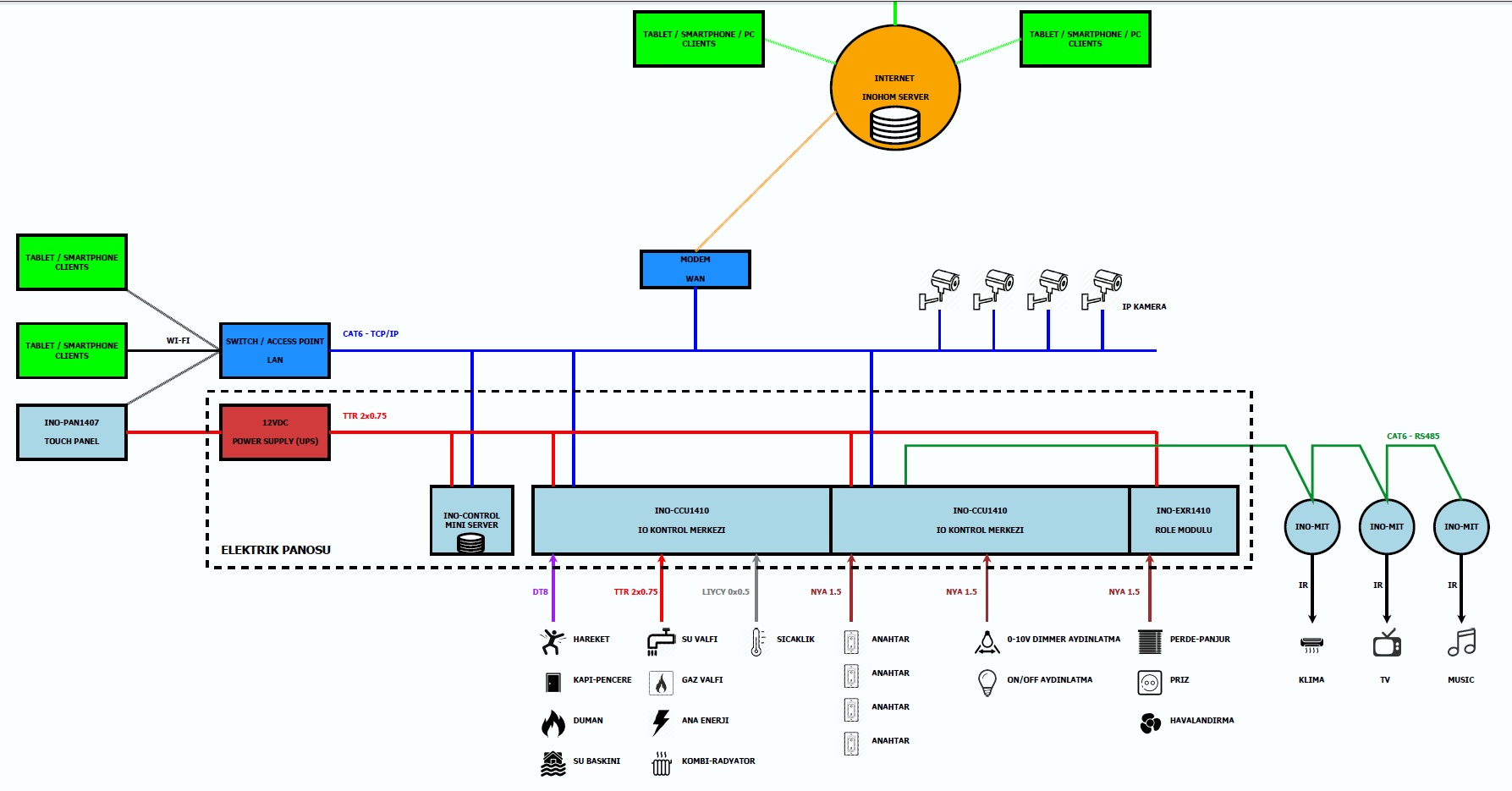

Sistemin blok şeması. Ino-Ccu1410 io kontrol modülleri ile sistemin kontrolü yapılmaktadır. Sensörler, anahtarlar vb. girişler, yüklenmiş olan map haritasına göre yorumlanarak çıkışlara bağlı olan aydınlatma, panjur, sulama, alarm, ısıtma vb. sistemleri kontrol etmektedir. CCu kontrol modülüne bağlı Ino-Mit IR vericiler ile ortamda bulunan klima, tv vb. uzaktan kumandalı cihazlar kontrol edilmektedir. Mini Server bütün sistemin yöneticisi olup aynı ağda bulunan Ccu io kontrol modülleri, Mit IR vericiler, IP kameralar ve internet üzerinden uzaktan erişim sunucusu ile haberleşmektedir. Lokal ağda bulunan access point ile hem internet bağlantısı sağlanmakta hemde sistemin kontrolü yapılmaktadır.
