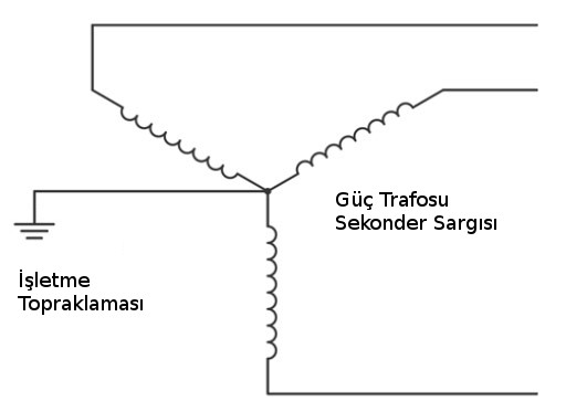

Sıfır yani nötr ilekteninin topraklanmasına işletme topraklaması denir. Genelde trafonun Alçak gerilim çıkışındaki yıldız noktası yani nört noktası topraklanır. Trafodaki dengesiz yüklenme sonucu yıldız noktasının sıfırdan kaymasını engellemek için yapılır.

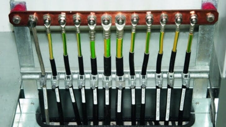

Fotodaki bara topraklama barası ise neden izolatör ile monte edilmiş..?
Barayı panonun gövdesinden izole etmiş oluyor bu sayede. Yönetmelik gereği her ekipman ayrı ayrı topraklanıyor. Pano da buna dahil. Bütün topraklamaları panoda topladık diye pano ile irtibatta kalmasına izin vermek doğru değil. Bir toprak kaçağı söz konusu olduğunda pano üzerinde elektrik bulunur aksi durumda.
