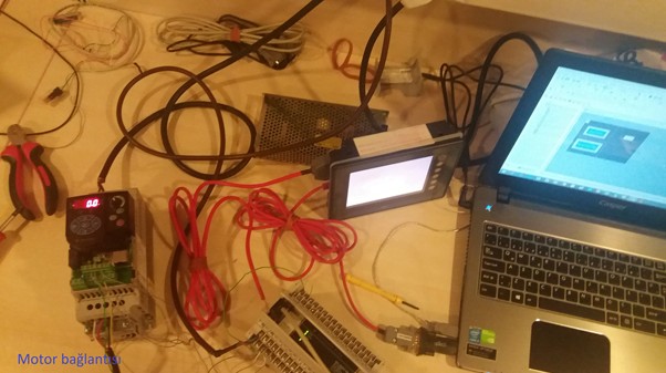

Yapacağımız uygulamada master cihaz panel olacak ve panel NX7 ile haberleşecek NX7 ise PowerFlex 4M AC sürücü ile bağlantılı olacak.
İlk olarak kablo bağlantı şekillerini inceleyelim.
PowerFlex 4M AC motor bağlantısı

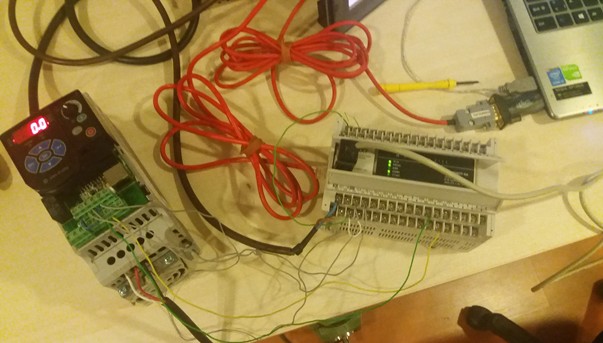

PowerFlex 4M AC Sürücüyü 3 telli bağlantı ile NX7 ye bağladım. AC Sürücü üzerinde yapılması gereken değişiklikler:
REKLAM ALANI
  • Pinlerin bulunduğu yerdeki buton “SNK” ya getirilecek.
  • 1 ve 4 numaralı pinler birbirine bağlanacak.
  • 2 numaralı pin NX7’nin R16.0 numaralı pinine bağlanacak.
  • 3 numaralı pin NX7’nin R16.1 numaralı pinine bağlanacak.
  • 14 numaralı pin NX7’nin “AG” ne bağlanacak.
  • 13 numaralı pin NX7’nin “OV0″na bağlanacak.
  • C303 parametresini  “1”  yapın.
  • P106 parametresi  “1” e yani 3 telli bağlantıya alınacak.
NOT: 3 telli bağlantıda bir kez start verdiğimizde butonu inaktif etsek bile çalışmaya devam eder eğer durmasını istiyorsanız 2 telli bağlantıya alın yani parametreyi “3” yapın. Ama iki telli bağlantıda da durdurmadan yön değişimi yapamazsınız.
  • P108 parametresini “2” yapın.
  • Hızlanma/Yavaşlama sürelerini kendinize göre ayarlayın. Ben  “1” yaptım fabrika ayarında bu değer  “10”dur.
