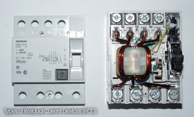

![Kaçak Akım Rölesi](https://www.kontrolkalemi.com/wp-content/uploads/2014/07/3-fazlı-kaçak-akım-rölesi-e1405113717254.jpg.webp)
Kaçak akım koruma rölesi işletmedeki cihazlarda veya iletkenlerde meydana gelen izolasyon hatalarından kaynaklanan yangın riskini ve can kayıplarını engellemeye yönelik kullanılır.
KAÇAK AKIM
Yanlış bağlantı veya izolasyon hatalarından dolayı topraka akan akıma denir.
KAÇAK AKIM RÖLESİ ÇALIŞMA PRENSİBİ
Kaçak akım rölesinin içinde bulunan toroidal transformatörün içinden geçen faz ve nötr iletkenleri arasındaki akım dengesi ölçülür.Bir fazlı sistemde faz ile nötr akımlarının aritmetik toplamı, 3 fazlı sistemlerde ise akımların vetörel toplamı alınır. Kaçak akım olmayan sistemlerde toplam sıfıra eşittir. Toroidal transformatörde toplam akım sıfıra eşit olduğu için manyetik akı meydana gelmez. Kaçak akımın oluması durumunda ise toroidal transformatörde manyetik akı oluşur ve algılama sargısı üzerinde akım endüklenerek elektro manyetik bobini harekete geçirir. Böylelikle kaçak akım rölesini kontakları açılmış olur ve devrenin enerjisi kesilir.

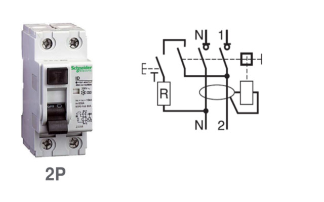

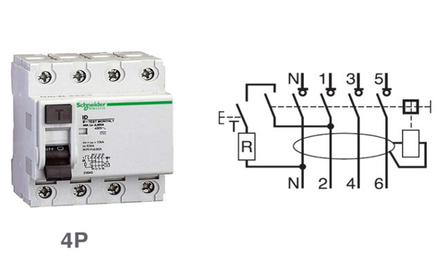

Kullanılacak Sistem: Kaçak akım rölesinin kullanılacağı sistemin 1 fazlı veya 3 fazlı olmasına göre, 2 veya 4 kutuplu seçilir.

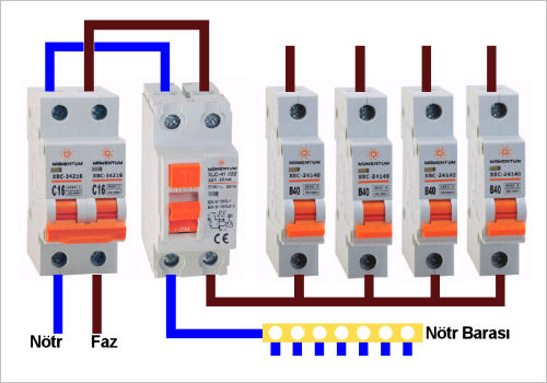

Kaçak Akım Rölesi Nasıl Bağlanır
![kaçak akım koruma rölesi bağlantısı](https://www.kontrolkalemi.com/wp-content/uploads/2014/07/kaçak-akım-koruma-rölesi-bağlantısı.jpg.webp)
![1 fazlı kaçak akım rölesi](https://www.kontrolkalemi.com/wp-content/uploads/2014/07/1-fazlı-kaçak-akım-rölesi.jpg.webp)
![3 fazlı kaçak akım rölesi](https://www.kontrolkalemi.com/wp-content/uploads/2014/07/3-fazlı-kaçak-akım-rölesi.jpg)
