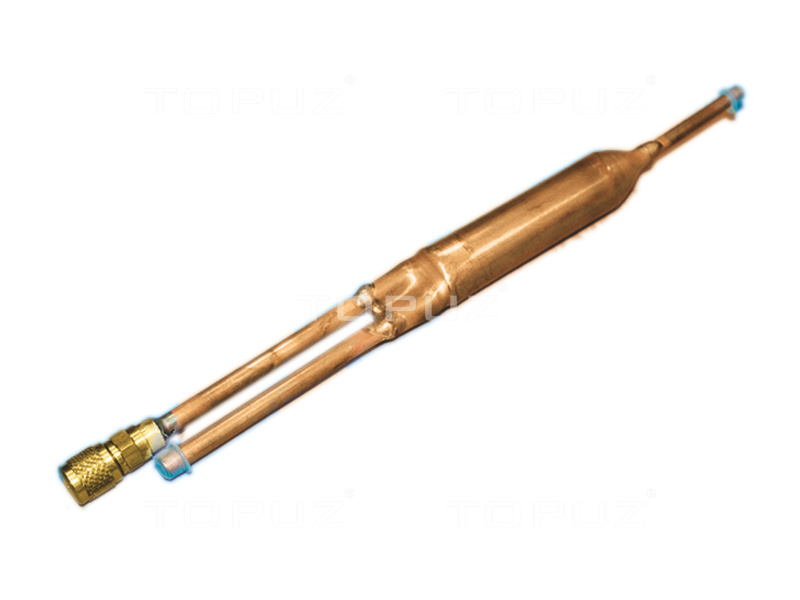

Sorun çözüldü ustalarım. Dediğim gibi problem vakumun düzgün yapilmamasi imiş. Bugün başka bir usta çağırdım. Adam geldi elinde vakum motoru yok, dedim vakum yapmayacakmisiniz, kompresör kendini vakumlayacak dedi. Servis vanası bağladı vana sibobunu taktı Dryeri deldi kilcal lehimledi sonra kompresörü çalıştırdı kilcaldan bayağı hava çıktı, kompresör sessizlesti iyice (sessizlesmese yaptığı işe inanmazdim) daha sonrasında kilcaldan hava çıkışı bittiğinde ucunu kapattı ve 46 gram gaz bastı. Dolap şuan gayet sessiz çalışıyor ilk çalıştırmada bi tik sesi vardı, likit olarak verdik buharlastiktan sonra sesi iyice azalır dedi.
Vakumlama tekniğine hayran kaldım, YouTubeda o kadar video izledim kimse öyle video çekmemişti, tekniği gördükten sonra araştırdım hintliler böyle yapıyormus. Bizim usta da fabrikada öğrenmiş. Hintlilerin videolarında servis vanasina manometre taktığını ve basıncın - 30 lara indiğini gördüm.
Kısacası, kompresörunuz sesli çalışıyorsa ya içeriye hava almıştır (kaçak delikten) ya da fazla gaz basılmıştır. Çünkü kompresorun emiş hattinda atmosferik basınç 0 a yakın olmalı ki motor sıkıştırma yaparken aynı zamanda emiş yapıp sessizlessin ve likit gazın kaynamasini buharlasmasini sağlasın.

O ustanın yaptığı yöntem yanlıştır;ama işe yarar mı yarar. Drayer delinince içindeki silika toplar filtreyi aşarsa komple kılcal değişimine kadar gider. Drayer delmek için baskı uygulanır, keza bu da filtresini yerinden oynatabilir. Resimdeki drayeri yıllardır kullanıyorum. Serkan kardeşim doğru diyor; komdenserde eski gaz kalmıştır. Kompresör servis borusundan da vakum yapsa iyi olurdu.
**Kılcal ucunu pense ile sıkıp kaynak yapmadı ise bir süre sonra oradan gaz kaçağı olacak.
